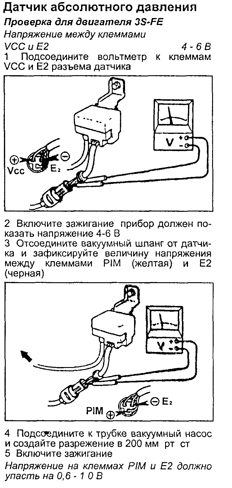

Сообщения: 12747
Проверьте датчик абсолютного давления.
 Заголовок сообщения: Re: 4S-FE работает только с отключенным насосом
СообщениеДобавлено: 25 фев 2014, 14:01
Зарегистрирован: 18 фев 2014, 21:24
Сообщения: 22
Откуда: Артем
О машине: sv30 4s-fe
подскажите как а то ищу найти не могу.
у меня тоже подозрение на него.
СообщениеДобавлено: 25 фев 2014, 14:15
Сообщения: 12747
Быстрее заменой, а так
ДАД.jpg [ 368.25 КБ | Просмотров: 1778 ]
