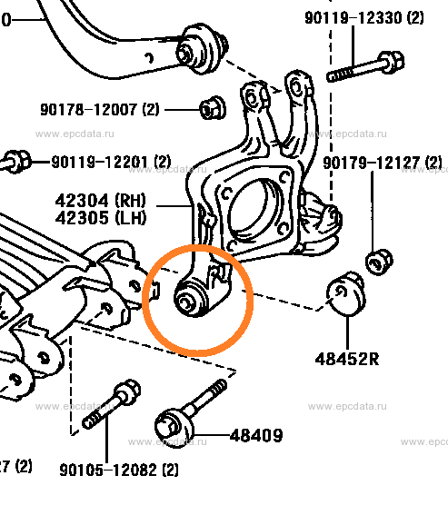

 Заголовок сообщения: Re: Сайлентблоки на заднюю ступицу sv 55
СообщениеДобавлено: 28 май 2014, 22:21
Репутация: 2026
Уточните, речь про этот сайлентблок?
Безымянный.png [ 30.4 КБ | Просмотров: 1988 ]
СообщениеДобавлено: 28 май 2014, 23:28
Зарегистрирован: 29 апр 2014, 23:24
Сообщения: 353
Тем: 20
Откуда: Кемерово
О машине: 3S-FE, 4WD, Multivision, 2001 г.в.
Репутация: 176
Да, именно он!!
