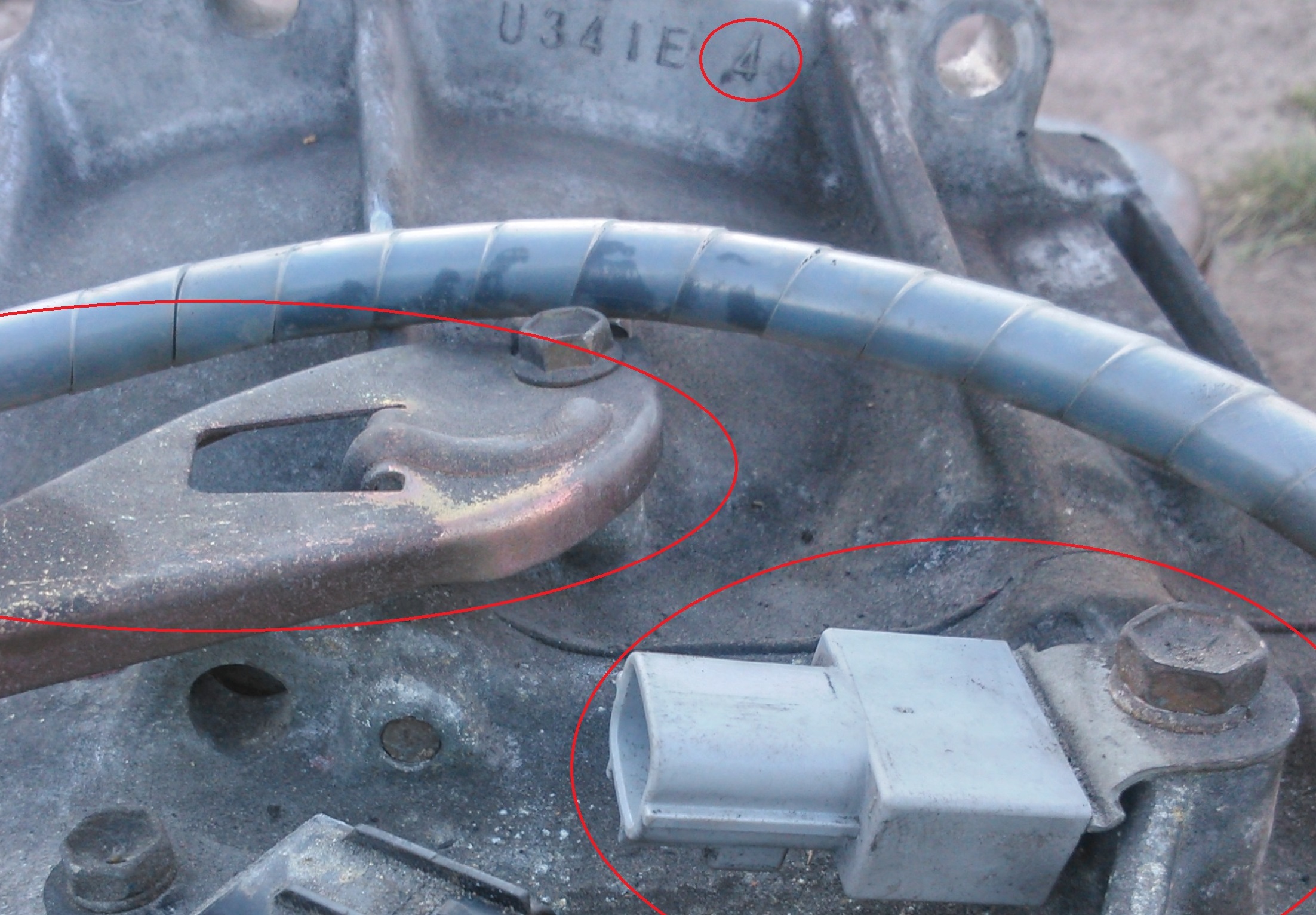

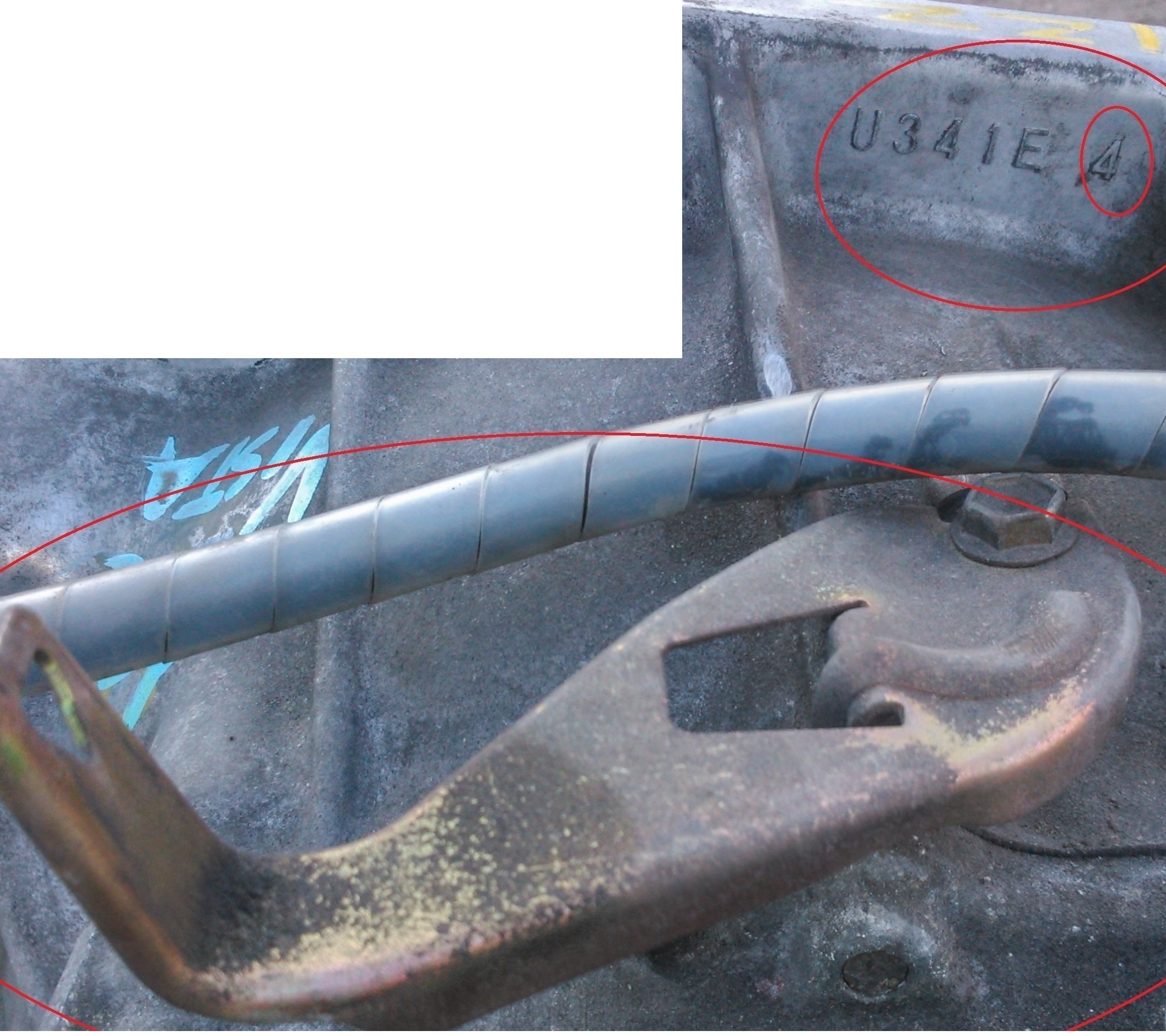

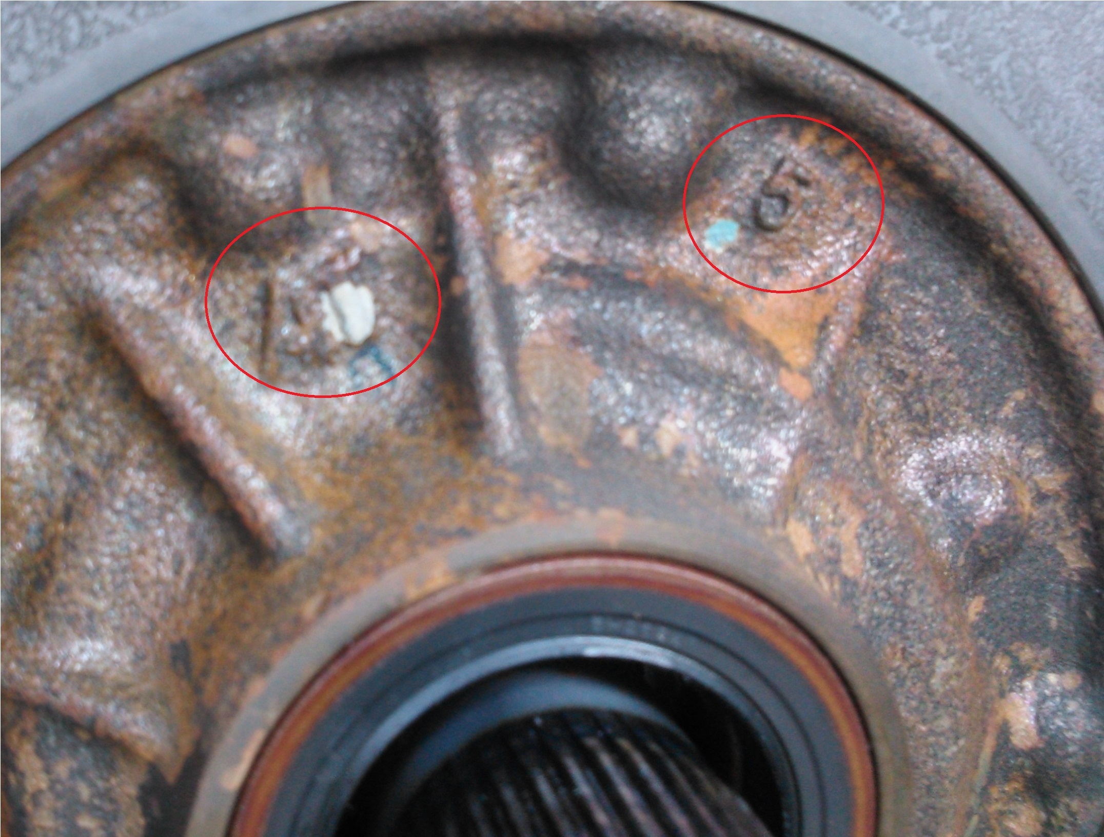

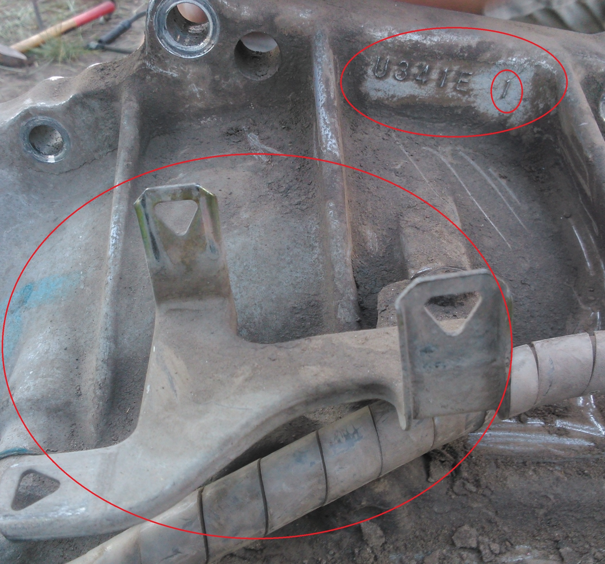

В общем: У меня на табличке написано (№1) U341E-03А, когда сняли мою коробку обнаружили (№2). Смутило, что на табличке U341E-03А, а на колоколе АКПП эта пресловутая "1", и все бы ничего, но на контрактной стоит "4", также на контрактной и моей разные крепления под провода датчиков (№2 и №3"). Еще на контрактной коробке есть какое то подобие датчика №4 а на моей нет. Еще на моей коробке, внутри колокола, под "бубликом с маслом" номера не совпадают, (№5) у меня АТ 5, на контракте АТ 15.

1. Что это за номер на коробке "1" и "4"?
2. Если это модель, то у меня же 03А?
3. Разное крепление под проводку...
4. Датчик на контракте какой то?

Комментарий к файлу: №2 Номер коробки "1" и крепление проводки датчиков
2.jpg [ 998.8 КБ | Просмотров: 1900 ]
Комментарий к файлу: №3 Номер на колоколе "4" и крепление проводки датчиков
3.jpg [ 777.47 КБ | Просмотров: 1900 ]
Комментарий к файлу: №4 Датчик на контрактной АКПП, которого у меня нет
4.jpg [ 736.63 КБ | Просмотров: 1900 ]
Комментарий к файлу: №5 моя АТ 5 на контракте на этом же месте АТ 15
5.jpg [ 760.08 КБ | Просмотров: 1900 ]

1. забейте на левые маркировки...так япы обозначали партии, периоды, доставки, или отличия поставщиков...это их внутренние маркировки.
2. совпадение модели U240E-03A больше, чем достаточно.
3. Крепления могут отличаться...как например рестайл-дорестайл. Перекрутите со старой, если на контракте совсем левая.
4. Про датчик не понятно, сфотать бы общим планом...могу ошибиться, подозреваю это типтроник. У вас на руле кнопок нет?
