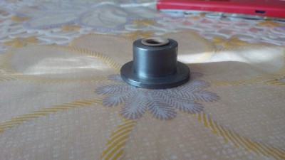

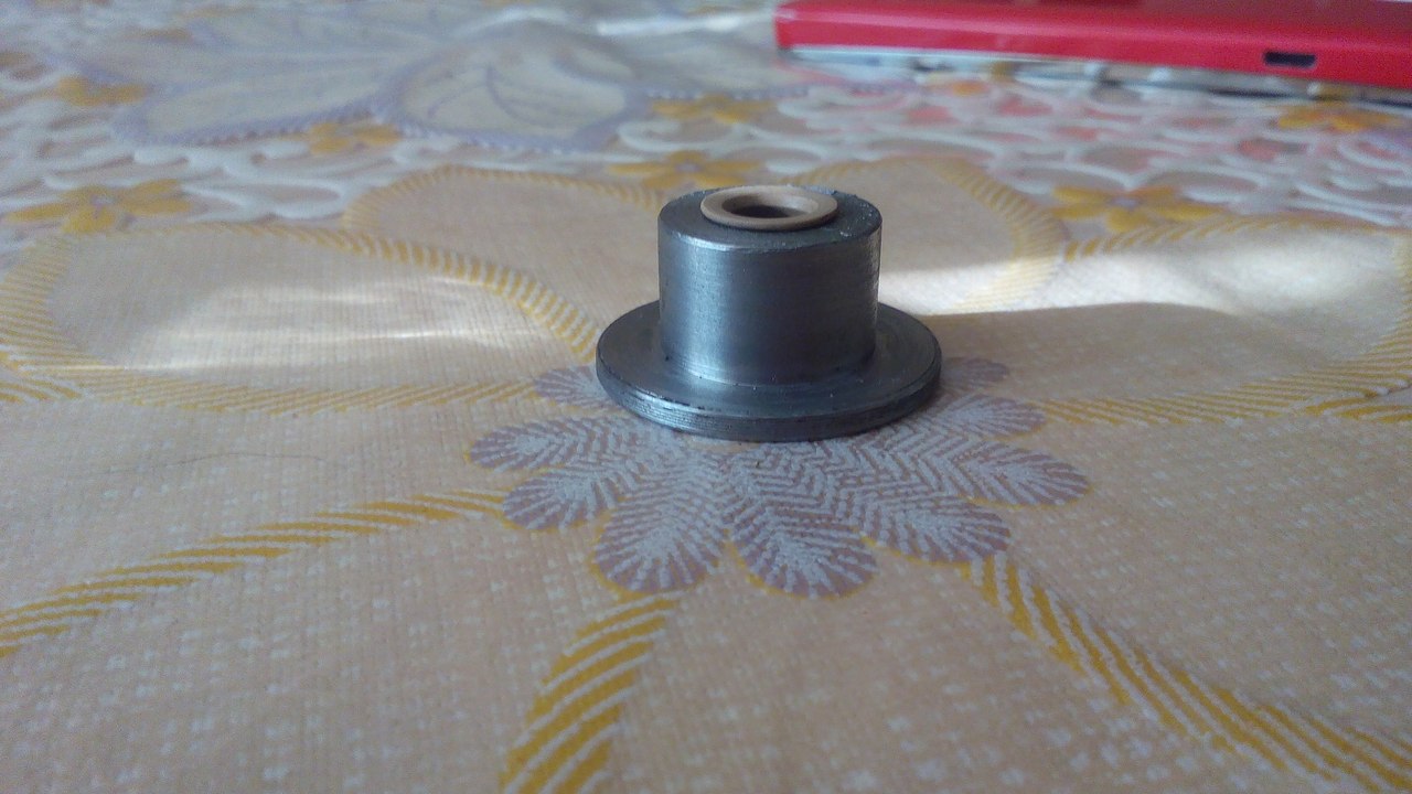

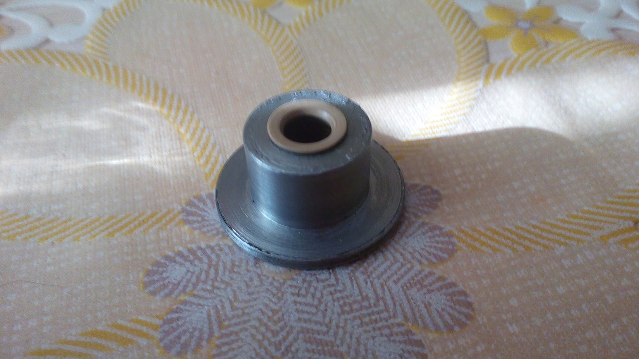

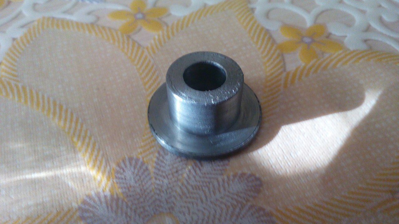

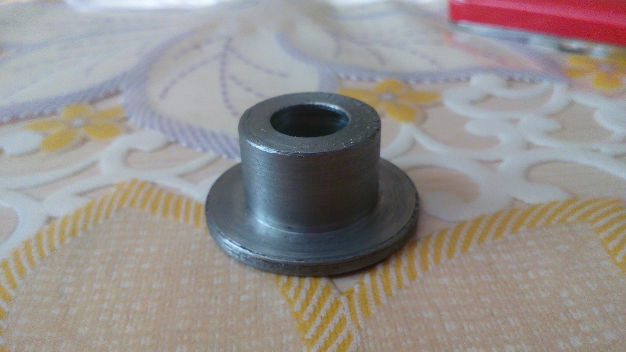

Меня все удивило. И решил забраться в инет поискать что нибудь по ремонту. Нашел ваше решение. Решил попробовать. Сделал. Установил насос. А проблема как была так и осталась) н
Ну решил чуть по больше почитать этот форум. И понял что с этим признаком не работы авто, может быть больше "вытекающих". Ну первым делом почистил БДЗ. Ну и все заработало.)))
Благодарю Вас за помощь!
Но еще есть маленький итог того что сальник выдавило в верх вместе с шайбой через примерно 500-700 км пробега.
Подумав над сделанным, решил может быть лучше что бы деталь выточенная токарем была монолитной с шайбой.
Токарь сегодня выточил деталь. сборкой насоса займусь чуть позже. Хотелось бы узнать выше мнение.
(Отрывками читал данную тему, много не понятного. Не ругайте если вдруг что повторяю)

Думаю будет только лучше.
Сальник выдавило скорее всего из- за прослабленного диаметра под сальник так как давления топлива там нет.
как раз сейчас 2-м форумчанам токарь точит корпуса сальника
- отдаю образец корпуса, и сам сальник .,обьясняю -чтоб заходил плотно под легкими ударами молотка ( через оправку) ,
Сверху каемку сам набиваю, Вам это не понадобится.
Очень важно!!!!!
--Когда приклеете корпус на место- вставте плунжер и втолкните его до упора в насос:
Каемка сальника не должна выходить за тело плунжера, он в конце сужается.
