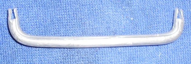

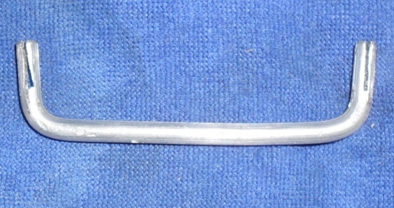

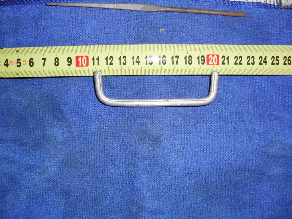

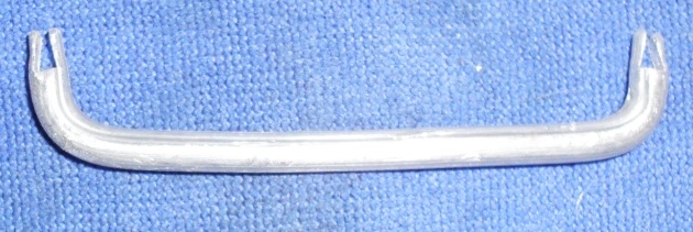

Отсутствует тяга на приводе, как и у многих форумчан. Почитал форум, решил, что самое простое, как кто-то уже предлагал, изготовить замену из проволоки.
Добавлено спустя 2 минуты 45 секунд:
Найти кусок проволоки подходящего сечения оказалось не простым делом, но повезло, нашел
Добавлено спустя 2 минуты 46 секунд:
Спасибо форумчанину, который выложил фото оригинальной тяги с линейкой. Зная размеры легче изготовить аналог
Добавлено спустя 3 минуты 11 секунд:
На торцах ножовкой по металлу проволоку раздвоил
Добавлено спустя 3 минуты 36 секунд:
Загнутые концы оказались длинноваты. Оптимальная длина около 2 см. Надфилем обработал распилы, лепестки стали тоньше и податливее.
Добавлено спустя 4 минуты 4 секунды:
Самое сложное - это поставить тягу на место и развести лепестки в стороны, так как места для манипуляций крайне мало. Надо набраться терпения и различного вспомогательного инструмента. Я пользовался двумя длинными (30 см) отвертками, конец одной из которых загнул для удобства разведения лепестков тяги.
Добавлено спустя 4 минуты 35 секунд:
Все работает во всех положениях
