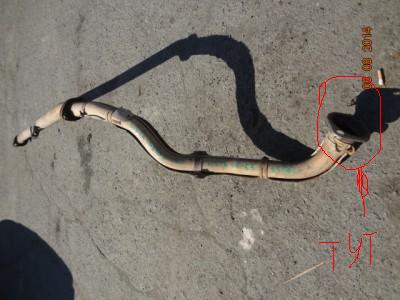

помогите плиз! дым идёт откуда то из под машины есть подозрение что отсюда. На фото написано тут. Там малость загнуто, походу цепанулся((( И дым идёт, как газанёшь сзади облако прям((( чё за херня люди?

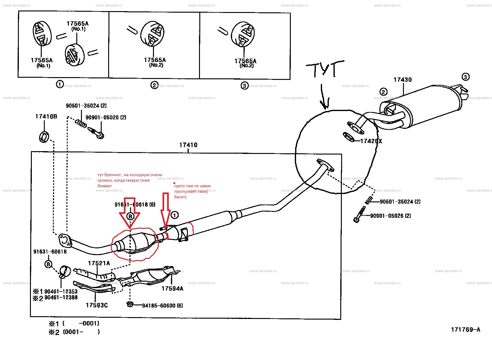

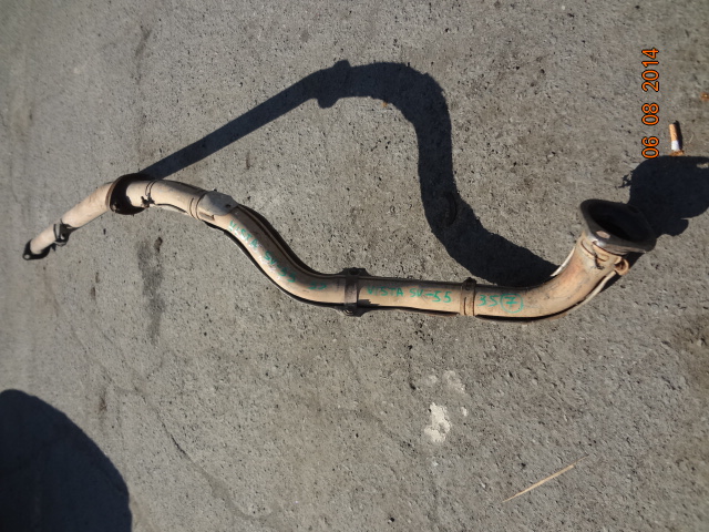

Привет! У тебя в подписи указана машинка 55я.
Если так, то ты взял не ту схему из каталога.
Твои трубы без глушака выглядят вот так.
Так где дымит-то?
sv55=1+2части.JPG [ 205.71 КБ | Просмотров: 1979 ]

звук стал рычащий, как раз где выделил на картинке вместе соединения, там похоже гайка под конус уплотнительная прогорела, и дым сифонит через неё. Сегодня к брату погоню на подъёмник, посмотрим, позже отпишусь. Спасибо за инфу)
Добавлено спустя 1 минуту 58 секунд:
да хрен его знает))) Это как на кофейной гуще гадать))) Вскрытие покажет) В лучшем случае отделаюсь 500 рублями, а может купить за 4 рубля контракт да забыть про него)
sv55%3D1%2B2части.JPG [ 21.39 КБ | Просмотров: 1957 ]
