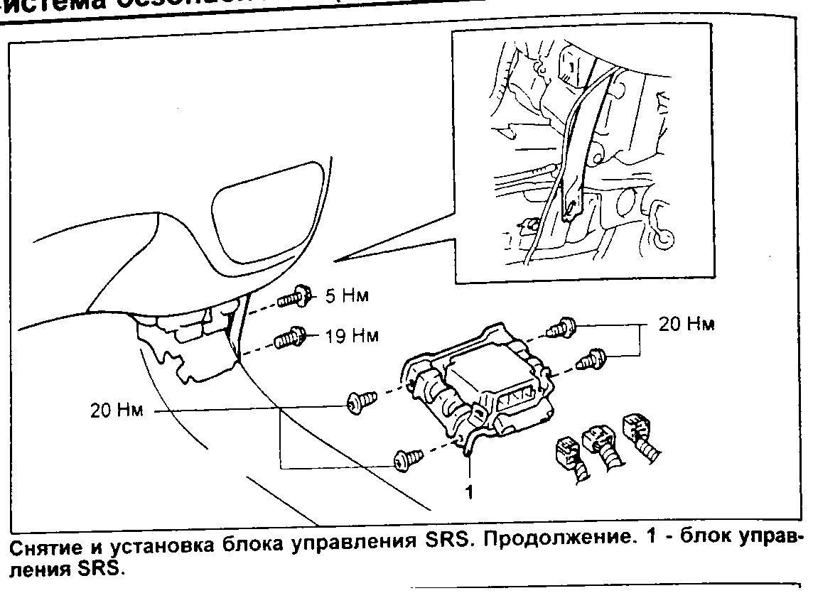

Должен под торпедой быть

Безымянный.png [ 52.8 КБ | Просмотров: 1782 ]
Безымянный.png [ 22.34 КБ | Просмотров: 1782 ]
Благодарю. Я почему то думал что за бардачком..
