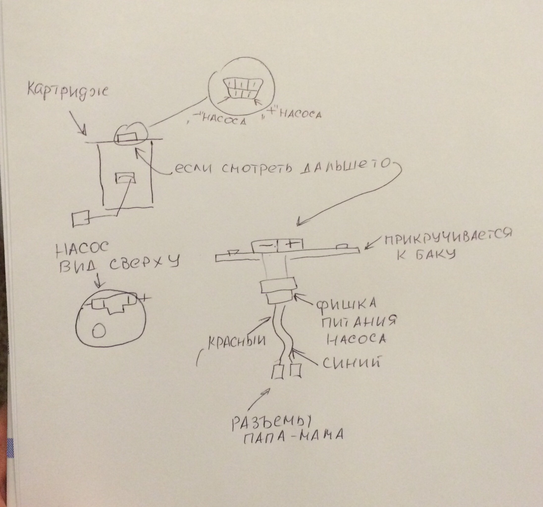

Ребят не ного непонятка. Если вы разберали картридж который в баке вы видели что к нему идет фишка 5 проводов ( она на крышке картриджа что в бак вставляется) а вот под ней есть еще фишка с красным и синим проводом. Дак вот эти провода питание самого насоса ( остальные три датчик уровня и возможно еще что- что). Дак вот два из этих пяти это чисто питание насоса но их полюсовка это запутанное дело) я обещал я нарисую) насос я ставил неоригинал и у меня проводка переделана как в FAQ. Вот тут и кроется засада. Как картинку выложу будет понятнее.
Добавлено спустя 23 минуты:
Нарисовал на листке, так быстрее)
Дак вот когда вы ставите насос не оригинал с разъемами папа-мама вы не видите полюсовку. Я ориентировался на цвет (да и не я только :)) а как оказалось цвета то наоборот. Смотрите мой рисунок) в общем когда ставите смотрите ТОЛЬКО НА ПОЛЮСОВКУ ВЕРХНЕЙ ФИШКИ (5 контактов). Когда мы догадались и заглянули в толмуту - тогда все получилось. Самый прикол!!! Бошевский насос работал задом наперед больше года! (После того как мы сами в гараже поменяли фильтра начались проблемы) И качал хоть и слабо! Я в шоке. Насос ERA так не смог)
Добавлено спустя 2 минуты 56 секунд:
Короче во внутренней части у нас синий провод это плюс а красный минус! И только тогда все заработало. Два дня убили! Два дня! Я так и думал что мелоч какая то мешает! Не может железо 3s подводить так.

У меня тоже фишки нет, при замене насоса сдернул папу-маму а как было не запомнил.
Начал смотреть по проводке(на самой банке) там "-" идет на массу(на крышку банки), явно не видно, но если присмотреться то видно.
Теперь никогда не путаюсь.

ну может это масса общая для датчика и тп, потому что в разъеме четко сказано где плюс а где минус питания насоса.
