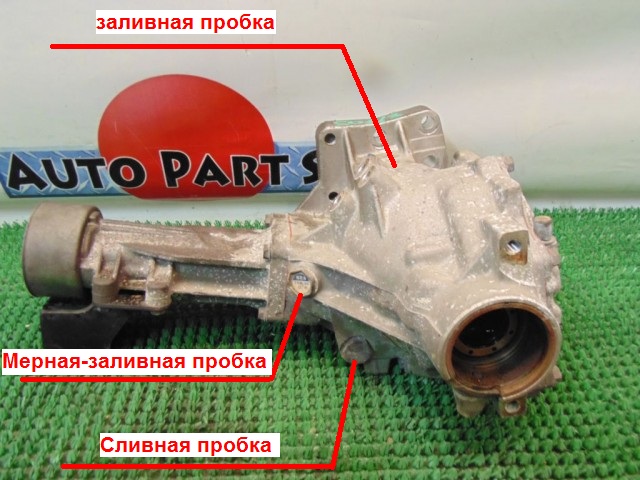

Дорогие форумчане подскажите пожалуйста, после замены масла в коробке требуется ли заливка масла в диффиринциал? Машина SV55. И где находится сливная и заливная пробка в раздатке по возможности фото.

Если почитать эту тему, там часто говорится, что на v50-55 объединены, что редуктор и АКПП на v50-55 и имеют общий картер. Жидкость в редуктор отдельно НЕ заливается.
Полезная страничка: http://vistaclub.ru/forum/viewtopic.php?t=1000614
Пробки на раздатке указаны на фото.
