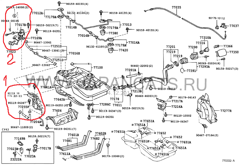

В магадане нету рынков... Можно по магазинам поспрашивать, но что то мне подсказывает что проще найти на разборе. А по поводу "хрени" на схеме под цифрой 1 насос в корпусе, а вот под цифрой два эта самая "хрень" =) Кстати трубка между этими деталями тоже нужна.
Просто если у кого то есть в разбор машина в кузове sv4*, то может отдаст комплектом трубки, абсорбер, и эту хрень. А вот если ничего не найду, то пойду к токорю делать из трубок продающихся метражом.
Комментарий к файлу: что такое под цифрой 2?

Эти "хрени" есть у меня в баке от sv30,они одинаковы,трубки надо тебе подача 8мм,обратка 6мм около 2.5 метров каждая,продаётся медная на каждом углу,токарь то зачем тебе? развальцевать концы,надеть шланг и затянуть хомутом,всё будет держать,ставил так себе.развальцевать можно и "бородком" аккуратно по кругу простукивая.у меня есть приблуда для этого,но ты очень далеко. ты из дизеля бензин делаешь? , бак то совпадает по крепежам насоса и этих "хреней"? насос в сборе есть с фишкой даже,"хрени" есть, трубки тоже продаются.

Да, переделываю. Баки одинаковые. Трубка обратки тоже совпадает. Остается сделать трубку подачи, и трубки на абсорбер. За совет большое спасибо, думаю справлюсь, тем более есть где взять набор для развальцовки. К токарю думал чтоб сделал штуцера под фильтр.

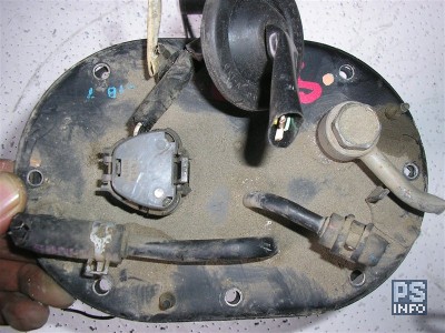

Уточнение, нужно все от кузова SV43, т.к. с неполноприводными есть разница. Особенно это касается насоса и трубок к баку. На насосе должно быть 2 трубки, и одно посадочное место под штуцер 3ей трубки. И вторая часть насоса стоящая во втором от угла отверстии.
Комментарий к файлу: Вот вид корпуса насоса.
насос.jpg [ 44.51 КБ | Просмотров: 943 ]
