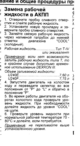

вот из книги
масло.jpg [ 103.8 КБ | Просмотров: 2181 ]

Только ATF TOYOTA TYPE T4

ВОТ http://www.toyota-manual.ru/faq/2.shtml
