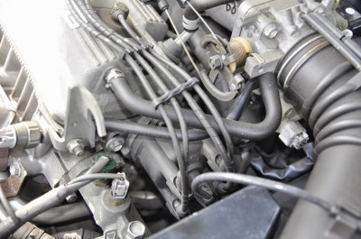

Мозг менял? 700 на холодную мало,смотри датчик,что на мозги сигнал даёт(зелёный) фото датчика и подключение трубок к бдз,смотри не оборван ли какой либо провод идущий к датчику зелёному.
