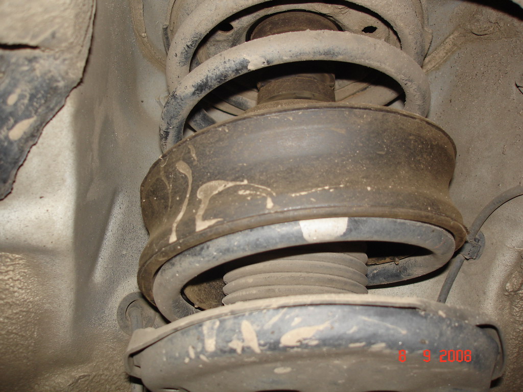

Подскажите кто ставил подушки жесткости (проставки) между витками пружин.В инструкции написаноустановить их между витками пружин под углом 120 градусов относительно друг друга
Добавлено спустя 2 минуты 43 секунды:
Это как их установить, не поймку...
Добавлено спустя 1 минуту 23 секунды:
Буду благодарен за фото

DSC02422.JPG [ 210.98 КБ | Просмотров: 5326 ]
Vista sv30, 4S-FE, 1990г.

я вообще по две на угол там где витки больше(пожоще стала и высоко)

не ставь это гамно, через 3 месяца пружины ваще держать не будут, даже с проставками... пройдено уже.. по началу хорошо, а потом ппц

Ерунда это, на второй машине стоят уже 6 лет и все нормально, пружины родные, стойки ни разу не пробивал с этими вставками.

согласен с Vyatich , езжу -сколько себя помню-полет нормальный=)
