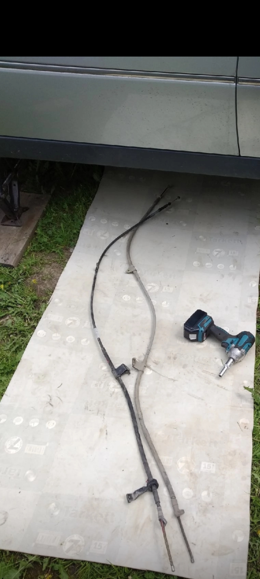

Тоже поставил на sv55 тростки от т.премио ,261 вроде кузов, 4вд , подошли , родных не нашел по гуманной цене ,а эти по 100р прошлым летом взял,как новые.,небольшая разница по длине есть ,поэтому ставить надо сразу оба, я сначала один хотел поменять не получилось,перекос ,а оба встали норм.
