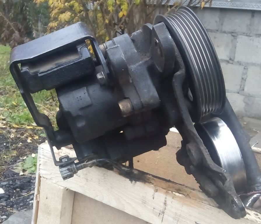

проверю, вот еще вопрос, от гидроусилителя после капиталки остались 2 не подсоединенных провода, не могу вспомнить откуда, 2 черных провода от ГУРа, если к ним подсоединить вентилятор он начинает крутится быстрее, откуда они никто не знает? и для чего?

если я ничего не путаю,то это провода от клапана,который находится в насосе гура
на корпусе гура должна быть пристегнута фишка

а зачем этот клапан? без него гур работает, и куда его подключить
зачем нужен не скажу,может как то с вентиляторм связан
а куда пристегивать.ищи должны быть провода

Повышение оборотов двигателя при вращении руля на месте.
у меня этого не происходит,по крайней мере по двигателю изменений не заметно

У дизелей не ставили датчик давления на рулевую рейку, мотору дури хватает, а вот на 4s стоял так как при повороте руля мотор мог заглохнуть от нагрузки.
Добавлено спустя 8 минут 42 секунды:
Если вентилятор радиатор работает от гидравлики, то этот клапан отвечает за включения вентилятора при полном нагреве двигателя и при включении кондиционера ищи концы куда дел. То что вентилятор крутится это просто у тебя клапан пропускает, у меня такая же беда, когда клапан открыт там от вентилятора аж вой стоит с такой скоростью он должен крутиться, можешь проверить подать от аккумулятора, должен клапан открыться на полную.

Про рулевую рейку и речи не было, на бензинках ставился пневмоклапан на насосе ГУРа. И при чем тут, "то этот клапан отвечает за включения вентилятора при полном нагреве двигателя и при включении кондиционера", насос ГУР о котором шла речь? Называется по каталогу Valve, hydraulic motor control.
