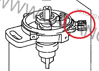

Посмотрел вроде бы внимательно.
У меня оттуда не выходит ничего похожего на такой жгут.
Датчик положения распредвала находится, как правильно заметил Vyatich, в трамблере. Просто проверьте, у Вас туда что-нибудь подключено?
Безымянный.jpg [ 33.38 КБ | Просмотров: 1332 ]
алёша80 писал(а):
да, трамблер с другой стороны, дотянется ли он...
А может он тянется внутри пластиковой магистрали? Вы её вскрывали?
