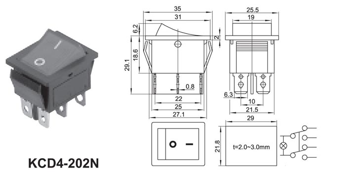

Всем привет, купил вот такую кнопку http://dalincom.ru/goods-3079.html, для дипломной установки нужна, а как подключать не знаю, мне нужно чтобы она работала вкл/выкл и при включении загоралась лампочка в кнопке, в интернете ничего не нашел, всем заранее спасибо за помощь

Для этого нужна другая кнопка - с индексом N, если надо чтобы индикация была постоянной, подача питания на средние выводы, нагрузка на крайнюю пару; для индикации включения: подача питания на крайнюю пару, нагрузка на среднюю. Это при условии, что схема с сайта соответствует действительности. Ну и соответственно 220 В.

Спасибо большое очень выручили, сегодня подключил все работает
