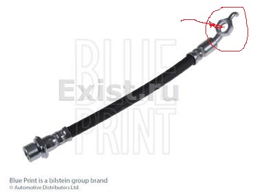

Ребят, всем привет! Подскажите, нужен номер каталожный того что надо вкрутить в тормозной суппорт, плюс я думаю там колечки медные должны быть? Или я ошибаюсь?
img.jpg [ 15.71 КБ | Просмотров: 1160 ]
Это тормозной шланг задний, если не поняли, то хочу поставить дисковые тормоза. Времени нет ходить со ступицей по рынку и подбирать, закажу лучше. :smile:

Номер болта 90401-10045
Да, шайбы нужны, медные, две штуки на одну сторону.

Минимум бы нужно знать с какого авто суппорта и какого года. С 50-ой Висты: штуцер 90401-10045, колечки 47389-30010.

если передние такиеже
то есть и штуцера и шайбочки.сегодня поменял передние диски и суппорта.поставил от sv50.отдам просто так, но отправкой не хочу заморачиваться.

Да кто его знает, такие или нет? Vyatich, вы не подскажете?

Такие же.

Если от ZZ, то не знаю, номер по каталогу другой выдает.
