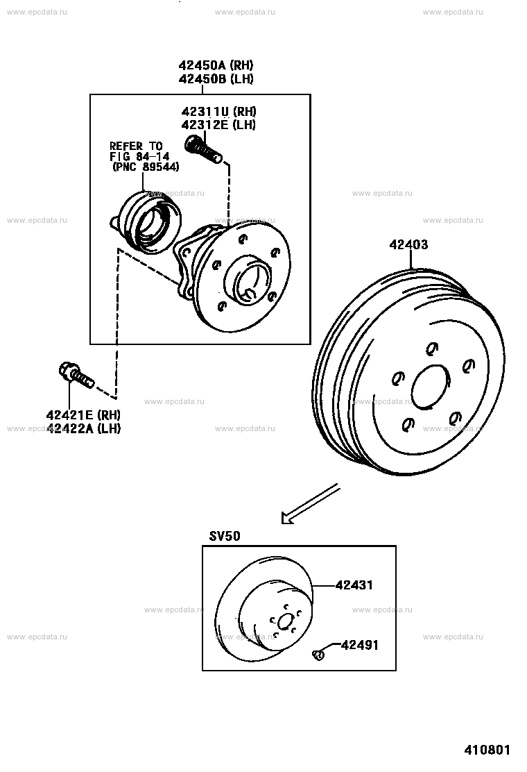

как меняется задняя ступица? таета виста 50 седан передне приводная
 Заголовок сообщения: Re: задняя ступица
СообщениеДобавлено: 23 май 2015, 18:40
Сообщения: 12747
Откручиваете 4-е болта и снимаете, предварительно снять колесо, суппорт и тормозной диск.

а подшибник там как держится
СообщениеДобавлено: 23 май 2015, 21:53
Сообщения: 609
Репутация: 200

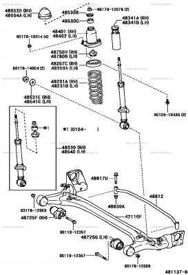

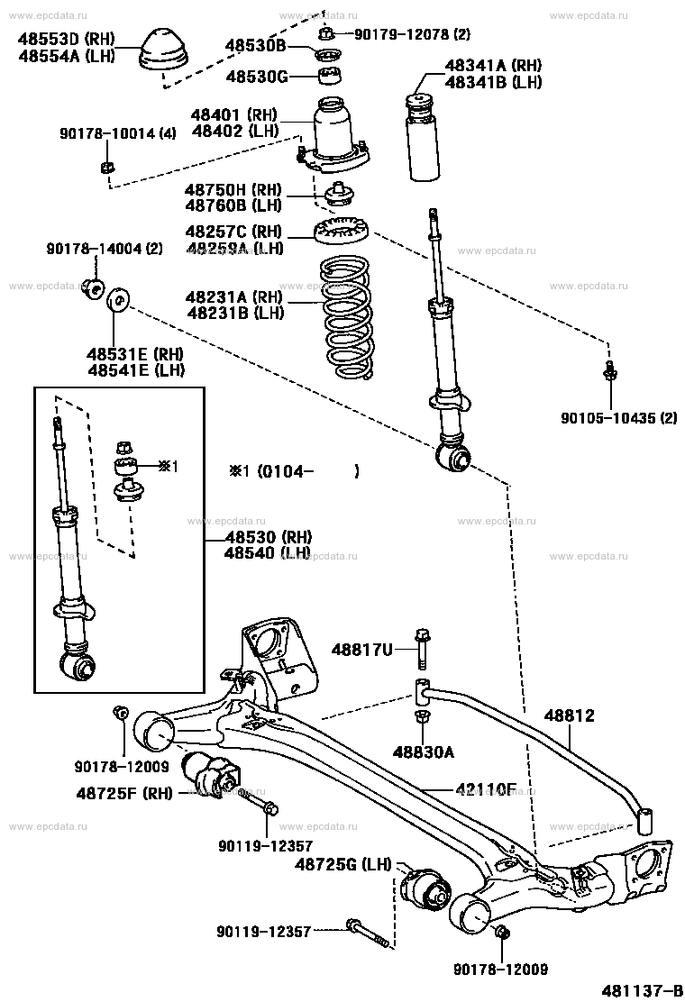

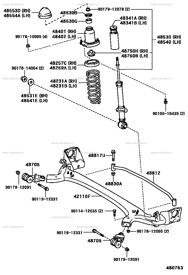

Вот схема задней балки стоек и ступиц.
410801.png [ 41.64 КБ | Просмотров: 2464 ]
480763.png [ 54.64 КБ | Просмотров: 2464 ]
481137B.png [ 59.9 КБ | Просмотров: 2464 ]
СообщениеДобавлено: 23 май 2015, 21:58
Зарегистрирован: 18 июл 2014, 12:07
Сообщения: 254
Тем: 78
Откуда: поспелиха
О машине: седан
Репутация: 26
спасибо
 Заголовок сообщения: Re: Кто менял ступицу заднего колеса на переднеприводной Ардео?.
СообщениеДобавлено: 23 май 2015, 22:51
Сообщения: 12747
Подшипник там несъемный, заодно со ступицей.
СообщениеДобавлено: 23 май 2015, 23:02
Сообщения: 254
Тем: 78
Откуда: поспелиха
О машине: седан
Репутация: 26
тоесь в сборе без проблем поменять можно
СообщениеДобавлено: 23 май 2015, 23:08
Сообщения: 12747
Иногда прикипает к балке ржавчиной, постучать приходится, главное датчик абс не сломать, новые бывают комплектации без датчиков.
