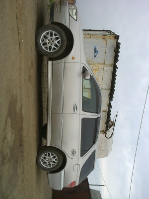

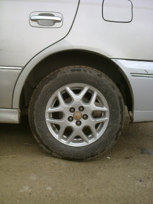

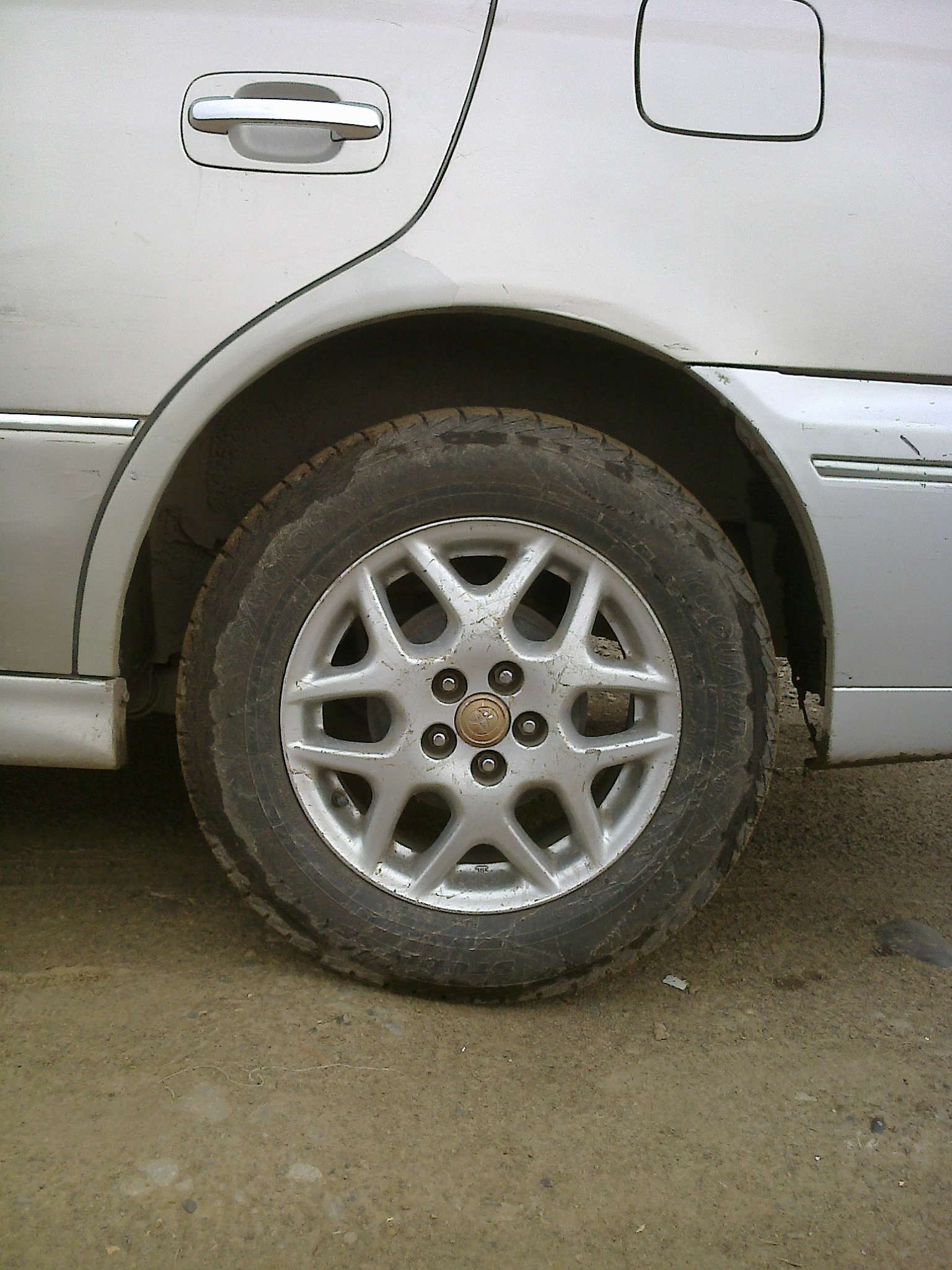

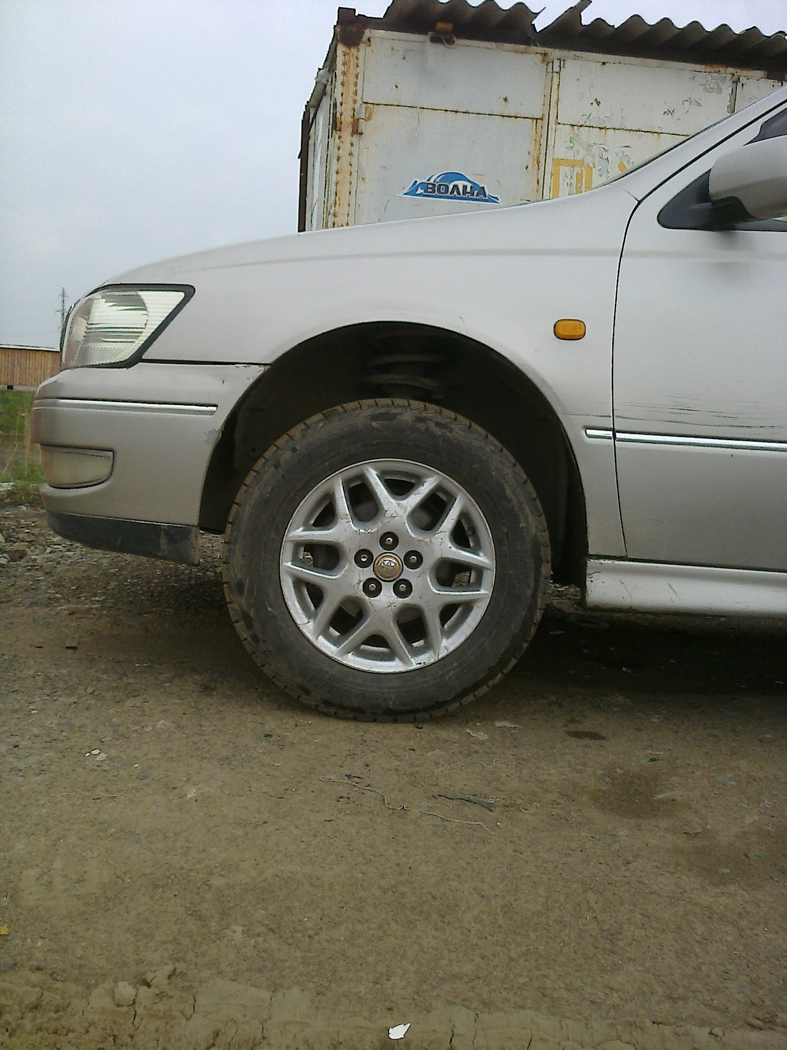

Всем привет.поставил приставки ардео 1zz на20 перед и зад .задние пружины усиленные.перед стал выше .почему так кто скажет..

 Заголовок сообщения: Re: Проставки
СообщениеДобавлено: 04 июн 2015, 12:04
Сообщения: 241
Репутация: 275
Предположу что дело в "задних усиленных пружинах".
И не знаю кто как поднимает авто. ну а я допустим - на перед всегда ставлю ниже по высоте проставки чем на зад.

Высота усиленных и обычных пружин одинаковая а ты перед допустим 20 а на зад сколько ставил?

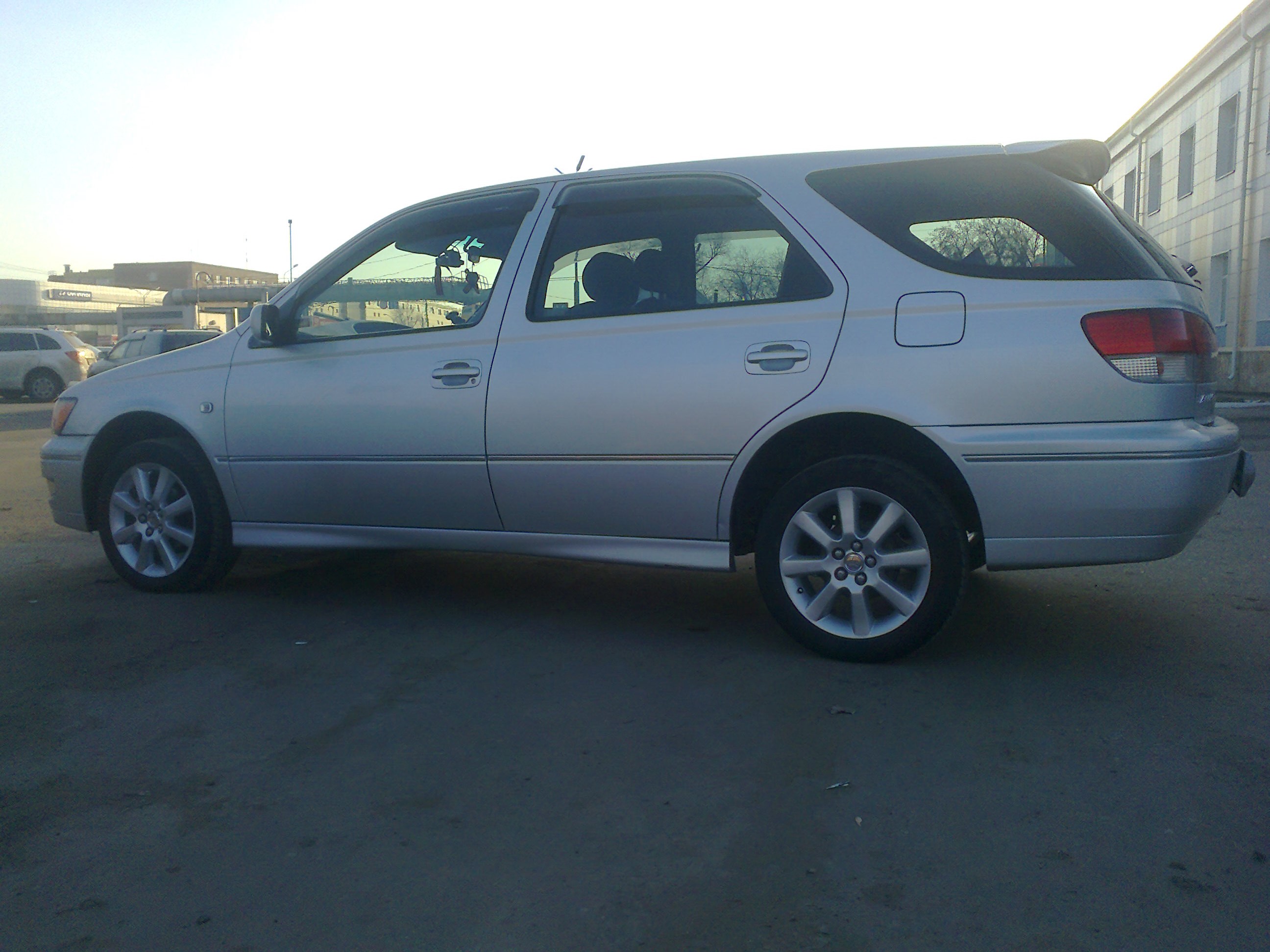

А зачем на перед усиленные? Надо было родные оставлять и проставки назад 3см брать.
Перед - оставил родные пружины+проставки 2 см. Зад усиленные пружины(у меня они короче, но виток значительно толще родных)+проставки 3 см. В багажник-салон сколько не грузи она почти не просаживается 8) Вот что получилось:

Перед я поставил обычные а задние усиленные /синие/ .вот к стати я мерил со старыми пружинами а они та скорее просевшие поэтому посчитал что одинаковая длина получается усиленные ниже обычных

Получается перед 20 приставка, зад усиленная пружина 30 проставка,обычная пружина опять 20

Перед - проставка 20 + старая пружина(опять же нужно видеть ее состояние, если ей трындец то соответственно новую)
Зад - проставка 30 + новая усиленная пружина

Понятно задние приставки надо было ставить 30 .спасибо с уважением!
