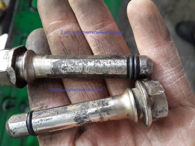

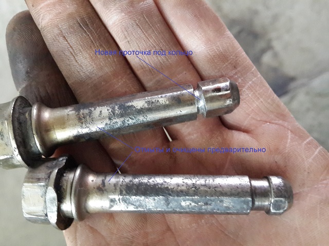

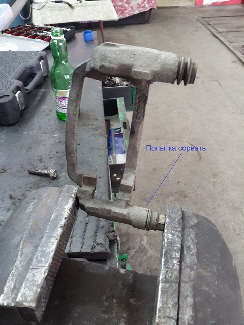

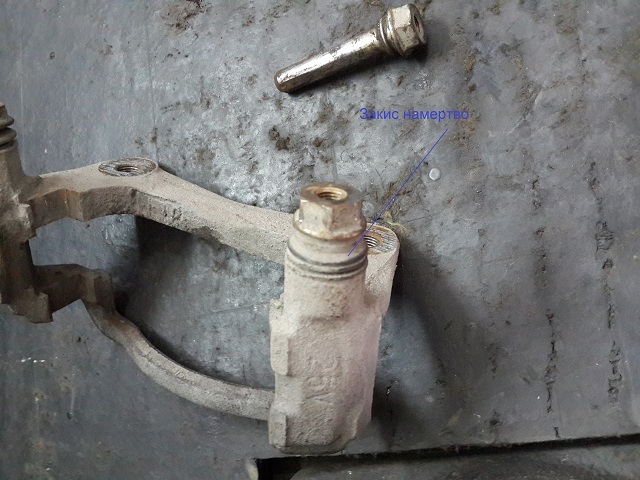

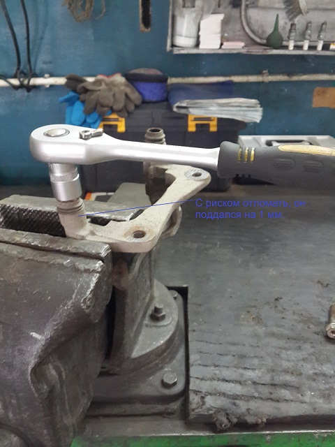

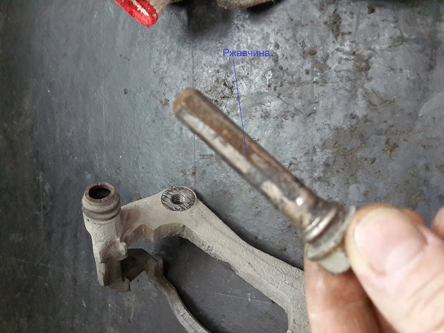

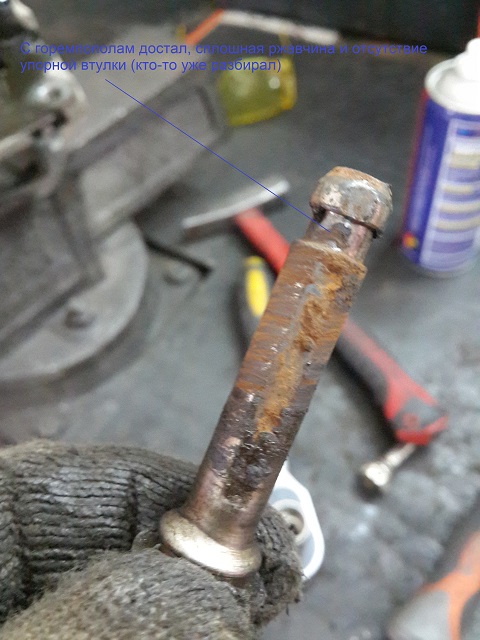

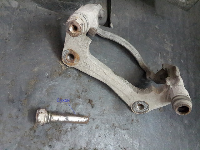

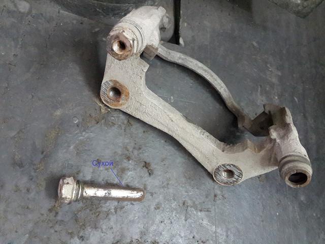

Уже давно катаюсь с гремящими суппортами, забил на все это и так года 2. Так как пару недель поставил все чисто масляные стойки, мягко как в сказке теперь, но остался осадок. Слышен грохот супартов и еще чего-то, сегодня решил все это убить окончательно. Снимаю колесо, откручиваю суппорта и вижу на левом колесе просто болтающиеся направляющие, сухие и ржавые, пыльники при это целые совершенно. На верхней направляшне отродясь нет ни какой втулки, на нижней есть и толку нет, решил кое что переделать и за одно без внимания не оставить верхнюю направляшку. На правом колесе нижняя колом заклинила, пыльник был порвал и по мимо этого его кто-то снимал, так как отсутствовала упонрая резиновая втулка, с божей помощь ее достал, был уверен что сломаю, ибо закисло не реально. Все смазал обильно, поставил бензо-масло стойкие кольца собрал, направляющие ходят плотно без малейшего люфта, все скользит. В итоге после проделанной работы часа полтора, тишина и благодать. Может кону интересно будет и столкнется с такой же проблемой.
Добавлено спустя 39 секунд:
продолжение
1.jpg [ 147.77 КБ | Просмотров: 2125 ]
2.jpg [ 130 КБ | Просмотров: 2125 ]
3.jpg [ 137.19 КБ | Просмотров: 2125 ]
4.jpg [ 144.74 КБ | Просмотров: 2125 ]
5.jpg [ 131.53 КБ | Просмотров: 2125 ]
6.jpg [ 135.33 КБ | Просмотров: 2125 ]
7.jpg [ 127.81 КБ | Просмотров: 2125 ]
8.jpg [ 131.92 КБ | Просмотров: 2125 ]

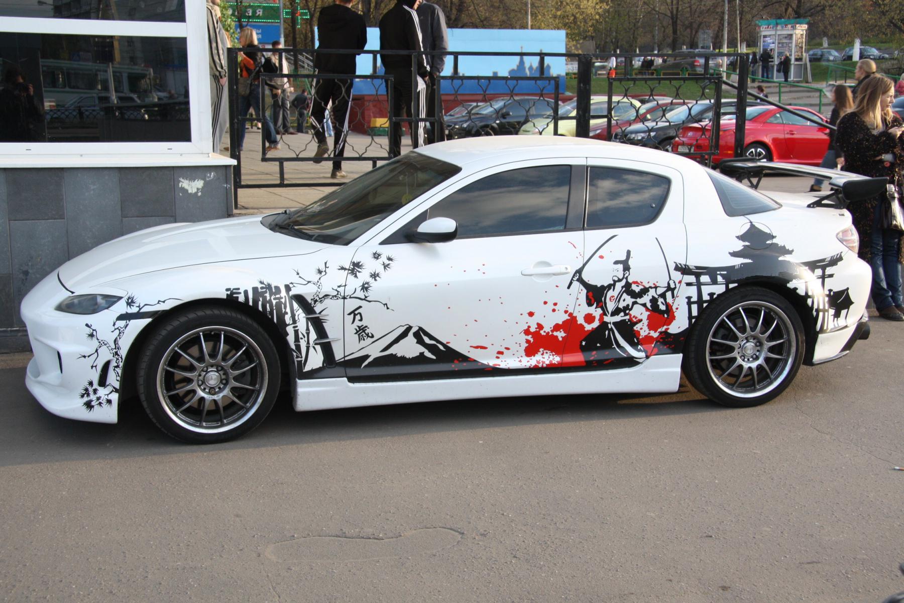

хочу так сделать на недельке, кто что думает ?
13267079243077.jpg [ 293.23 КБ | Просмотров: 2049 ]

7-8 у нас, так в целом как картинка ?
 Заголовок сообщения: Re: Все только начинается !!!
СообщениеДобавлено: 07 июн 2015, 03:07
В японском стиле посмотри Дим другую,воин к лицу спортивке,но не висте,тебе надо на белую именно такого расскраса,но что нибудь вальяжнее,природу например японскую,Сакуру,аиста рядом с японской хижиной и т.д. :good:

Gievskiy-DS писал(а):
... как картинка ?
Помой-му отлично, самурай же не в бою, а в медитации :good:
Я тоже призадумался об картинке :smoke:

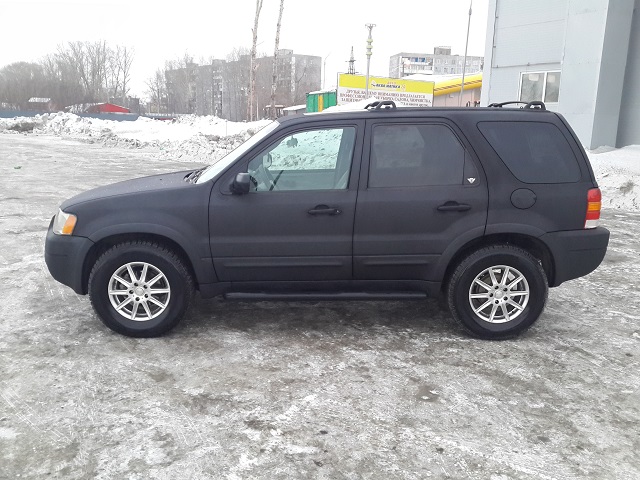

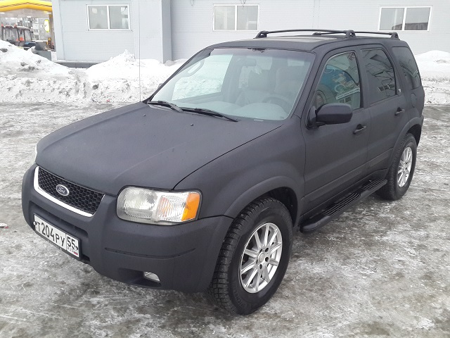

СообщениеДобавлено: 21 фев 2016, 23:40
Сообщения: 2061
Репутация: 613
фот и закончилась история почти месяц назад, но буду тут с вами, много знакомых, много общения. Катаюсь теперь на таком коне. Плюсы очевидны, полный привод, 3 литра, 203 коня с места в точку уходят, огромный багажник и просвет, салон огромный, круиз и много других ништяков. Минусы очевидны, расход топлива 18-20 по городу, но есть газ.
Как бы ни было, висточка моя продана товарищу, но осталась у меня под кожей, отличная была машинка, ни когда не подводила.
