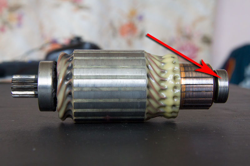

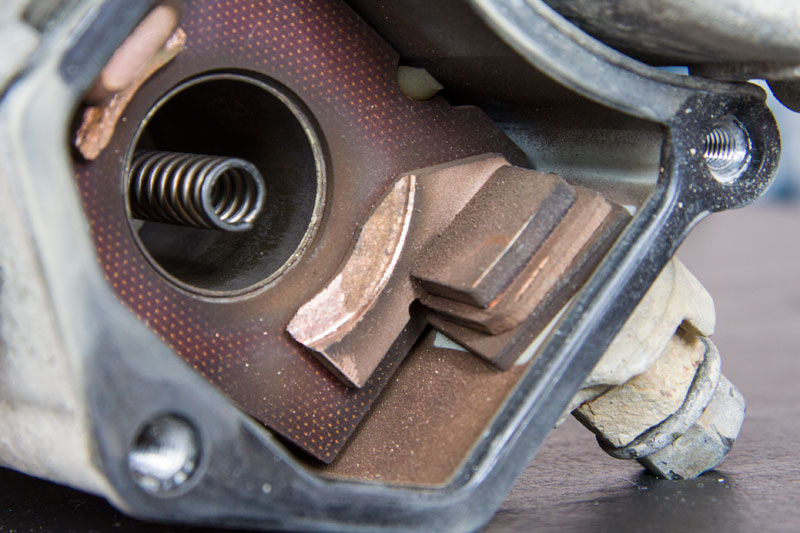

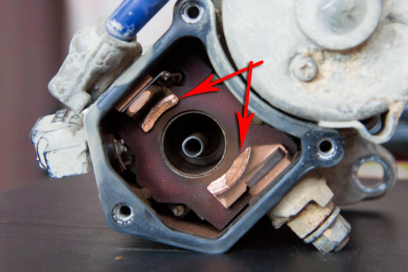

Не крутит у меня стартер. Втягивающее трещит, аккумулятор проверен. Снял я стартер и разобрал, а там вот что. На медных контактах ("пятаках") выработка, медный диск, который замыкает "пятаки", нормальный. Обмотку прозвонил - вроде целая. На роторе один из подшипников рукой вращается с достаточно большим усилием. Когда рукой тянешь втягивающее, то "пятаки" замыкаются, проверял мультиметром. Какие варианты, уважаемые? Или дело всё же в подшипнике?

Почистите ламельки ( на роторе расстояние между полосками меди)- забивает смазкой и графитом со щёток) итог- токопроводящая смесь.
- промыть смазать подшипник
- подать плюс на "внутренний пятак" ( или оба сразу)
смотреть на результат.

Если втягивающее трещит, а аккумулятор точно заряжен, то либо масса на двигатель плохая, либо на плюсовой клемме плохой контакт.

на днях капиталил такой, подшипник под замену, он должен без усилия крутиться. плюс полная разборка, шлифовка якоря, смазка и нет проблем

Почистил я иголкой подшипник, он стал легче крутиться, он возле щёток стоит, возможно, что забивается угольной пылью. Я когда электродвигатель стартера вскрывал, то оттуда угольный порошок сыпался. Почистил ротор, как в песне "дунул, плюнул, дёрнул шнур...", собрал и вуаля - стартер работает. Всем ответившим спасибо.
