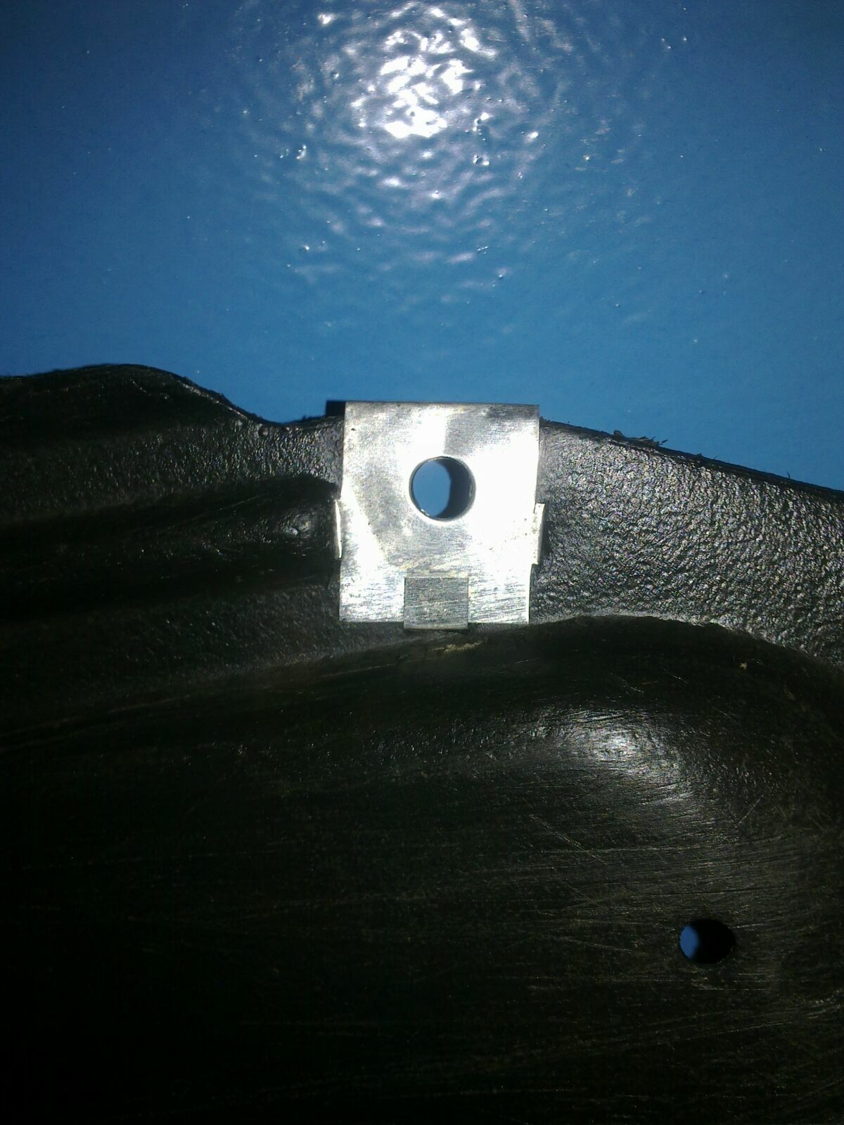

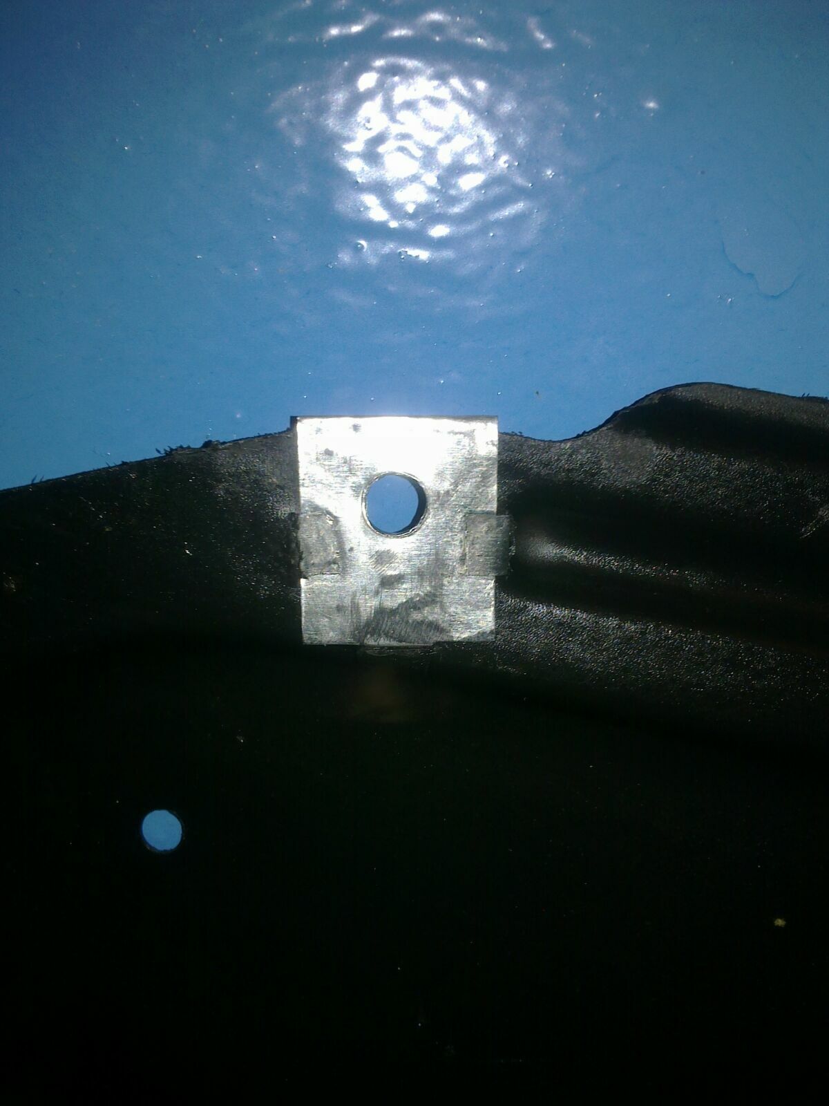

Всем здравствуйте! Может пригодится кому. Был вырван пластик защиты ДВС в местах отверстий крепления. Ни паять, ни клеить не получилось. Делал из пивной банки. Рисунок малость не правильный, но принцип я думаю понятен.
Безымянный.jpg [ 2.85 КБ | Просмотров: 1456 ]
Пазы под усики прорезаем ножом.
1.jpg [ 156.63 КБ | Просмотров: 1456 ]
2.jpg [ 222.76 КБ | Просмотров: 1456 ]
Мелочь, а приятно :wink: .

Толково. Молодца!!!
Я делал немного по-другому. Вырезал 2 квадратика под размер из тазовского старого подкрылка, чтоб закрыло места разрыва, в середине отверстие сделал по размеру, а потом паяльником обычным по краю в нескольких местах "приплавил" с обоих сторон к защите по периметру квадратиков. Пластик с пластиком сплавляется хорошо.
Тоже вышло не плохо.
До сих пор стоит у жены на ее седане.
