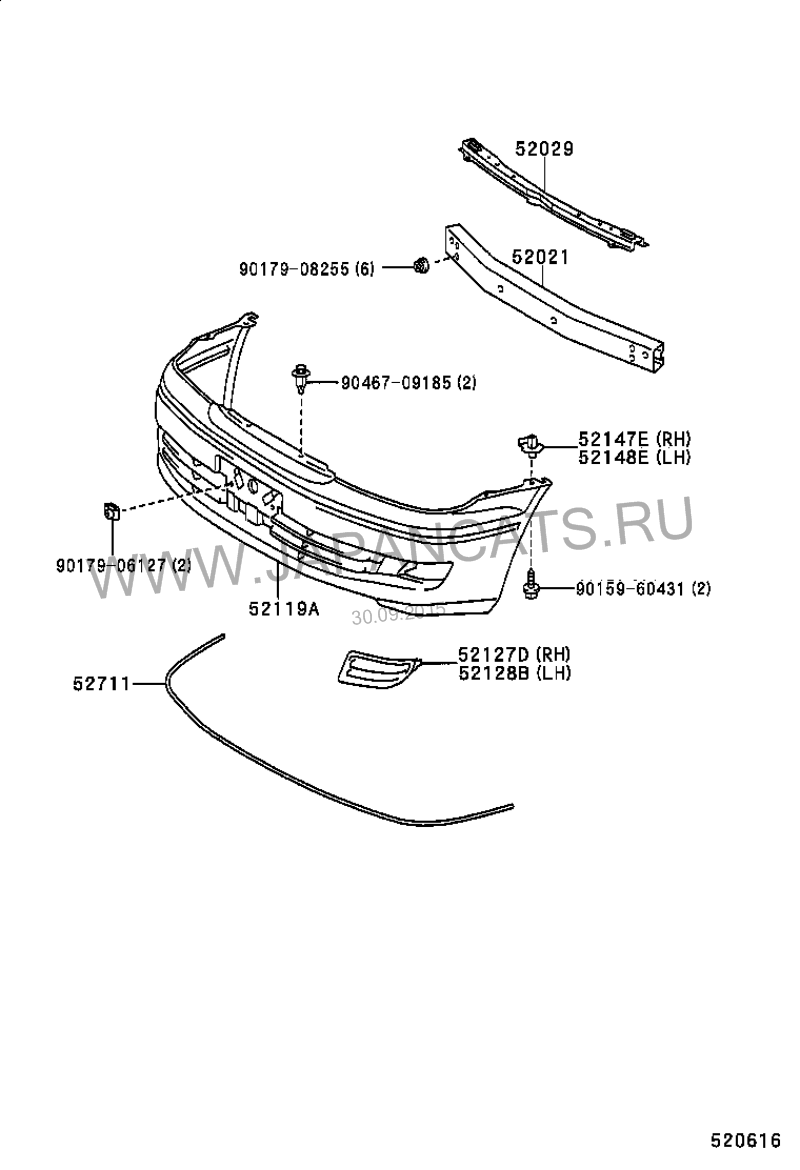

Здравствуйте. Помогите пожалуйста не могу найти крепление на передний бампер, кто знает, подскажите ее номер в каталоге

CImage.png [ 110.62 КБ | Просмотров: 1254 ]

52029 к этой детали крепятся бампер и фары сверху. По углам на саморезы 90159 к крылу. Снизу из крепежа- только защита ДВС и подкрылки крепятся..
