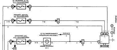

и тут же про три провода и массу, это какие провода? Те что в фишке? Плюс от аккумулятора идет под клемму под гайкой и по схеме белый провод, у вас что туда масса прикручена? В фишке красно-синий это подача + с замка зажигания через предохранитель.
гена.jpg [ 11.73 КБ | Просмотров: 2989 ]

Можно схему в хорошем качестве?НАТО я так ьо в схемах и так не силён....
P.S плюс я кидал проводом от плюса АКБ до провода фишки от генератора.

Что не устраивает в схеме?
 Заголовок сообщения: Re: Свап Двигателя 4SFE АКПП п/п на 3SFE МКПП п/п
СообщениеДобавлено: 09 окт 2015, 11:13
Зарегистрирован: 22 сен 2015, 13:13
Сообщения: 14
Откуда: П-Камчатский
О машине: Sv30 , 3-SFE
Обозначения прочитать не могу...
