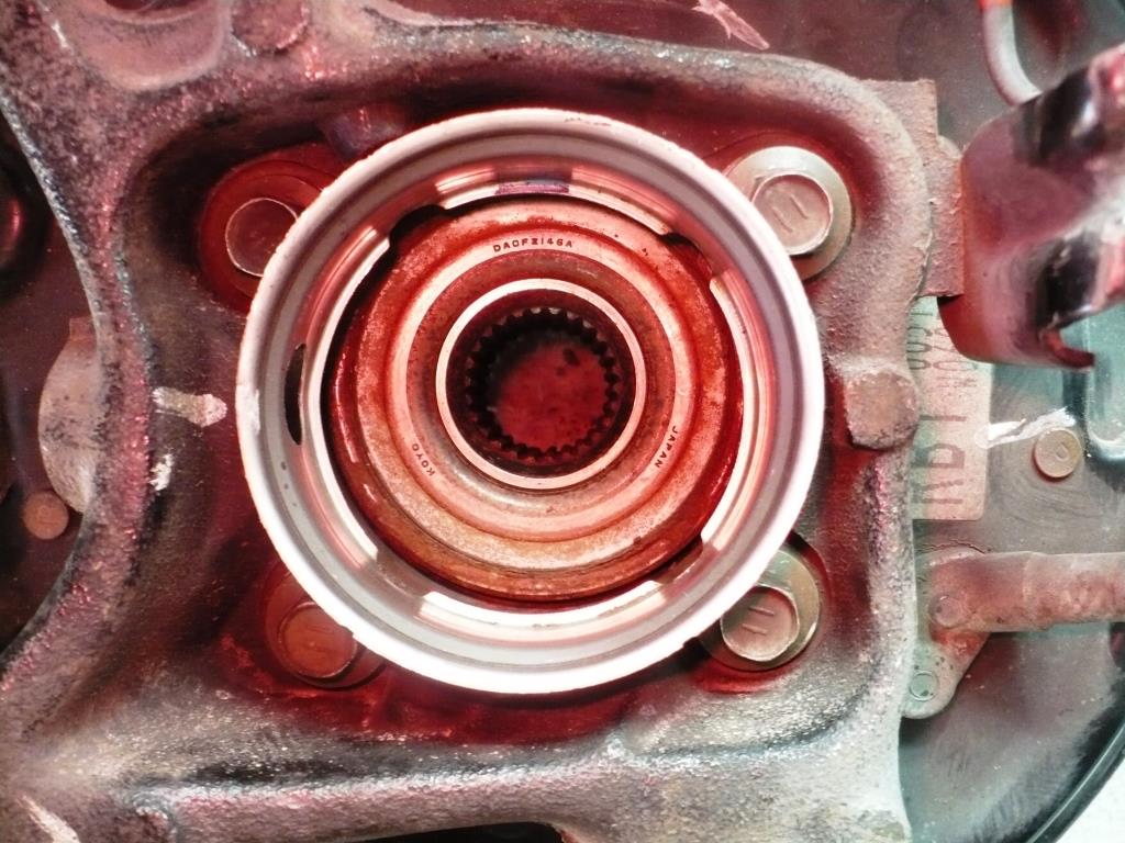

Тема жеванная, пережеванная... Но всё же... Подготовил авто к демонтажу ступичных узлов и столкнулся с такой проблемой: не могу подобраться к болтам ступицы (со стороны приводов). Мешает металлический кожух (чашка) гранаты. Головка ключа не лезет, накидным ключом срываются грани болта... Может эта чашка как то выпрессовывается или ещё что то?
Выручайте советом пацаны!

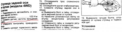

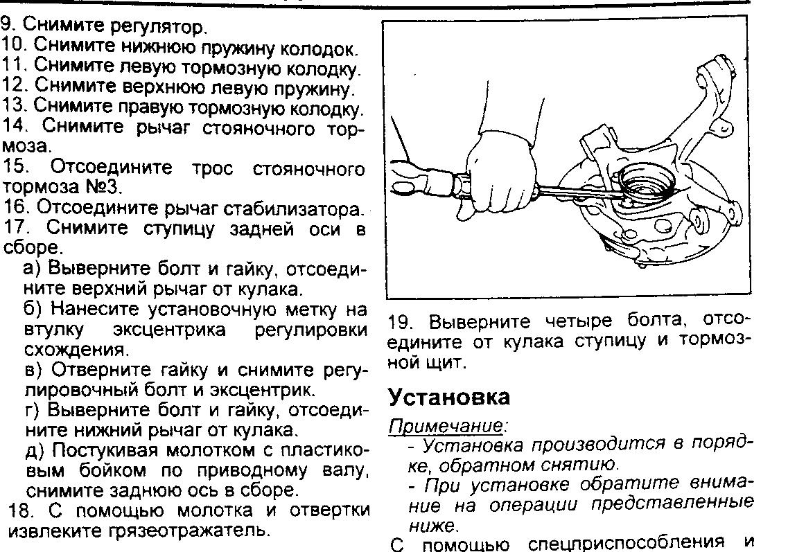

Сообщения: 12747
А книги нет?
ступица.jpg [ 224.7 КБ | Просмотров: 2670 ]

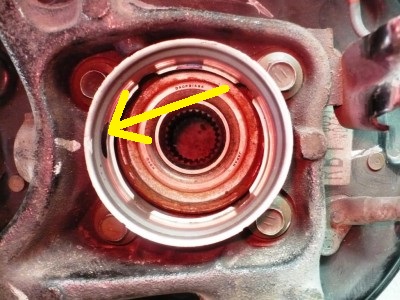

 Заголовок сообщения: Re: Замена зад. ступичного узла. Виста sv55
СообщениеДобавлено: 22 дек 2015, 15:36
Репутация: 2079
Устройство. Грязеотражатель уже извлечен
P1020737.JPG [ 144.5 КБ | Просмотров: 2649 ]

Спасибо! Значит он всё таки извлекается... и любому деформируется при снятии? Нужно менять на новый при замене ступичного узла? Книги к сожалению нет...
Добавлено спустя 2 минуты 18 секунд:
Как извлечен? Вот же он! и он как раз мешает подобраться к болтам...
СообщениеДобавлено: 22 дек 2015, 20:21
Репутация: 2079
Не помню точно, но отверстие по стрелочке под датчик АБС. Возможно, его придеться снять чтоб не сломать.
P1020737.JPG [ 59.11 КБ | Просмотров: 2621 ]
СообщениеДобавлено: 23 дек 2015, 00:19
Сообщения: 2194
Тем: 43
Репутация: 3493
Да да точно датчики абс я тоже снимал когда ступицы менял. :beer: :good:
СообщениеДобавлено: 23 дек 2015, 12:57
Репутация: 2079
Датчик надо снять
Безымянный.jpg [ 288.56 КБ | Просмотров: 2603 ]
СообщениеДобавлено: 05 янв 2016, 23:34
Зарегистрирован: 16 авг 2015, 01:47
Сообщения: 83
Откуда: Оренбург
О машине: 2.0 4wd универсал
Репутация: 77
Спасибо всем! Ступичные поменял! Всю ступицу не снимал- только верхний рычаг. Максимально отогнул её, отсоединил датчик АБС, извлек чашку грязеотражателя отверткой, открутил болты и выбил узел с подшипниками.
