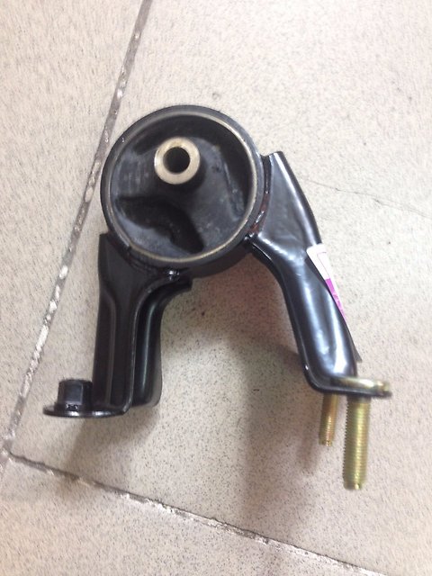

Всем здравствуйте.
Собственно, сабж. Есть подозрение, что задняя подушка двигла 3S подходит на двигатель 1ZZ и кузов ZZV соответственно (сравнивал не в жизни, а по фото, каталожные номера тоже не очень различаются). Есть ли у кого подтверждение сей догадки?
З.Ы. В поиске ничего конкретного не нашел, вполне возможно в связи с временной кривизной рук и слепотой :lol:
SV50.jpg [ 63.4 КБ | Просмотров: 2008 ]
ZZV50.jpg [ 51.47 КБ | Просмотров: 2008 ]

Картридж с тойоты короллы подходит вместо нашего (zz), различается лишь длина средней части, помойму на 3мм. Где то фото даже есть с размерами.

Отвечу принципиально так как спалил бензина из за за данных подушек, визуально не отличаются , а на практике различие в том что крепление куда вкручивается болты, различаются у зезета они смещены, а вот У 3S-FSE SV50 они прямые поэтому закрепить к машине подушку не реально на ZZV50 от SV50. От SV55 тоже не реально там совершенно другая подушка. она там на шпильках.

Крепление подушки к коробке по моему тоже различные на 1zz и на 3s , да и не завален так zz как 3s.

тут в общем не важно какое крепление на двигателе. Если сами подушки идентичны, то и взаимозаменяемы соответственно. Нужен конкретный ответ от человека у которого есть опыт установки подушки от ЗэдЗэд на ЭС или в обратную сторону.

Я ставил с 3sfe на 1zz.заднию подушку.очень похожи.но разные.у них ноги по разному загнуты.и на катридже внутреняя втулка длиньше на 1см.пиршлось болгаркой обрезезать лишнее на внутреней втулке а потом окуратно распилить корпус подуши и вытащить катридж и запресовать в кродной корпус.на все провсе минут 30. Изних минут 15 почесывал голову и размышлял
