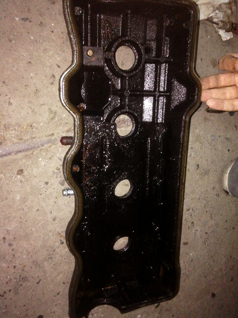

На этом моторе один шланг. Сливное отверстие на ней, пластине присутствует?

вот пластина, пипка белая это и есть вентиляция

У меня на такой крышке одно, около трамплера. Обьем масла 3,6-3,7 литра, вся канистра не входит.

На холостых оборотах открутите маслозаливную пробку и оставьте на горловине, если ее скинет, то скорее это поршневая. Ну и такой щуп в багажник, а в трубку съемную пробку.

одел вчера на горловину презерватив(зрелище было огонь :lol: )так вот, на холостых он практически не надувался, стал накидывать обороты, тоже не надувается

у тебя в движке нагара.... масло поди раз в 20000 меняли. каналы вентиляции продуваются хотябы?

вентиляцию почистил,поменял щуп.Езжу дня три, пока замечаний нет
