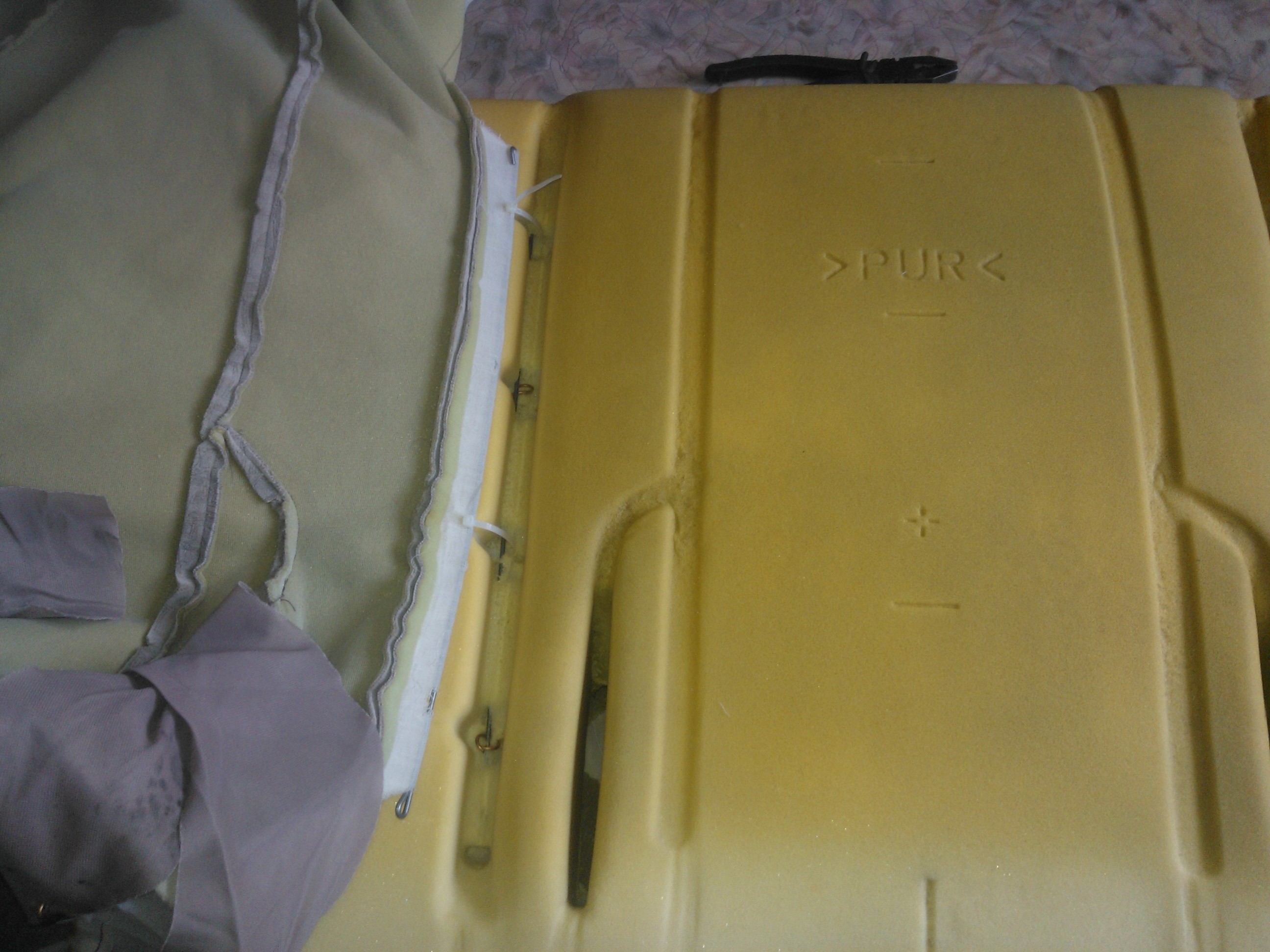

Продолжая тему Как правильно мыть сиденья, хочу добавить еще несколько фото.

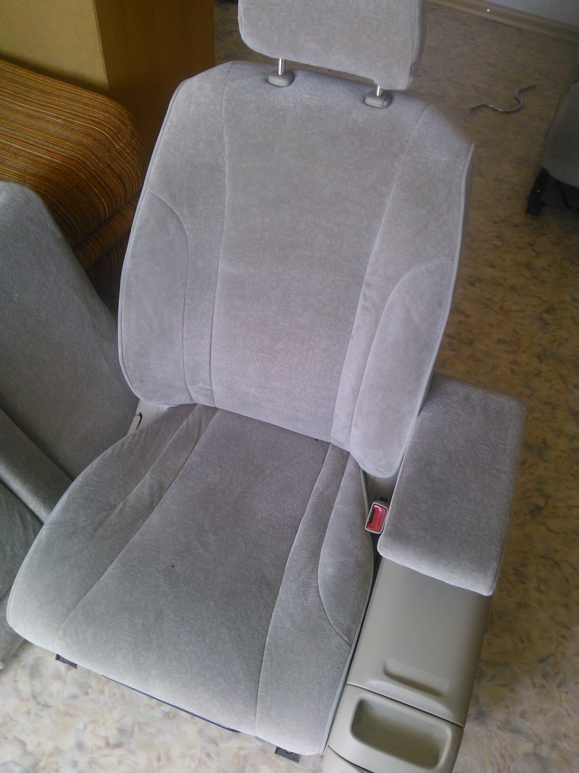

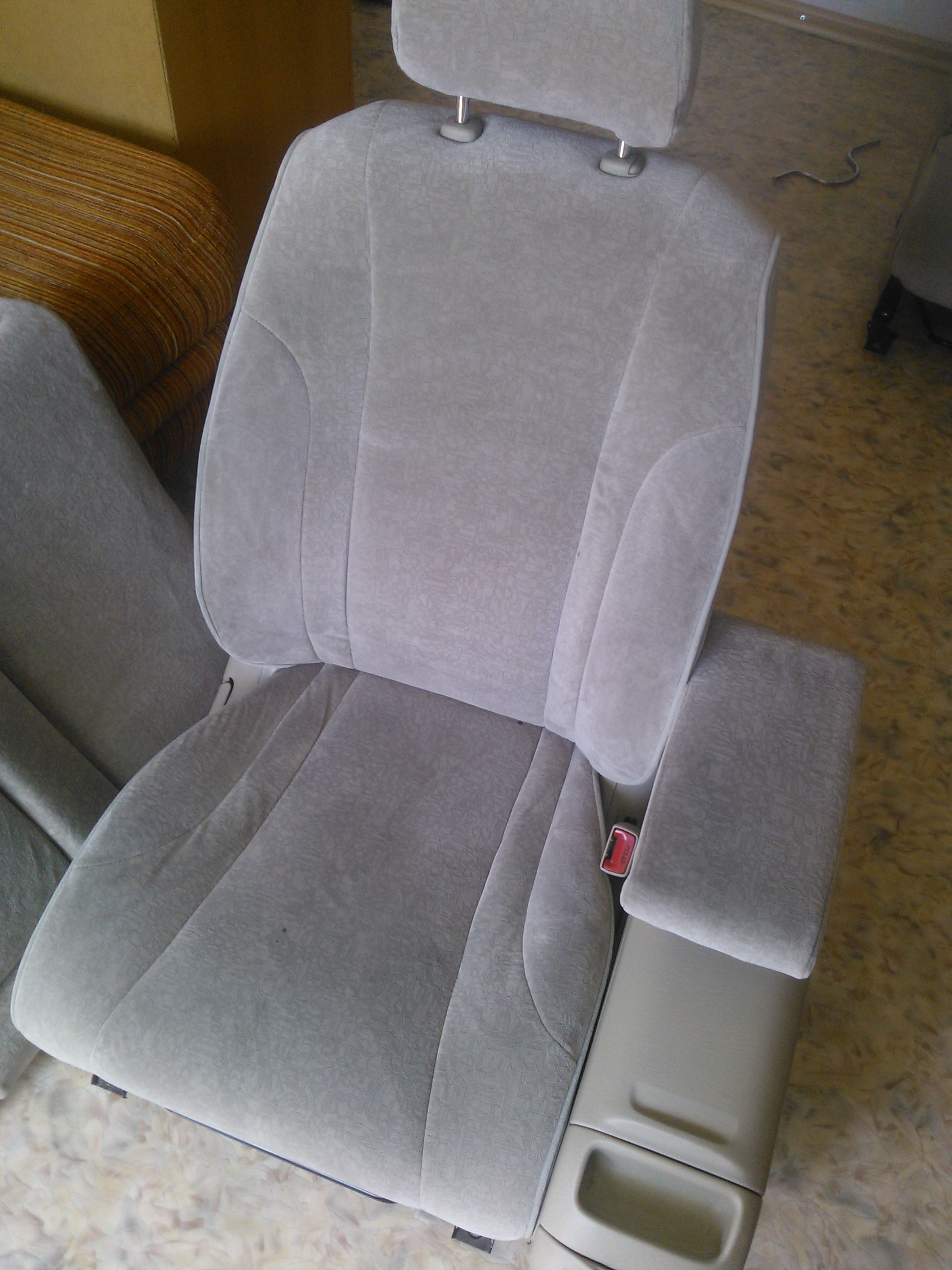

Комментарий к файлу: вот оно кресло, при нормальном освещении и правильном расположении ворса, думаю так понятно что оно чистое.
WP_001513.jpg [ 804.49 КБ | Просмотров: 2684 ]
Комментарий к файлу: общий "голый" вид
WP_001494.jpg [ 731.45 КБ | Просмотров: 2684 ]

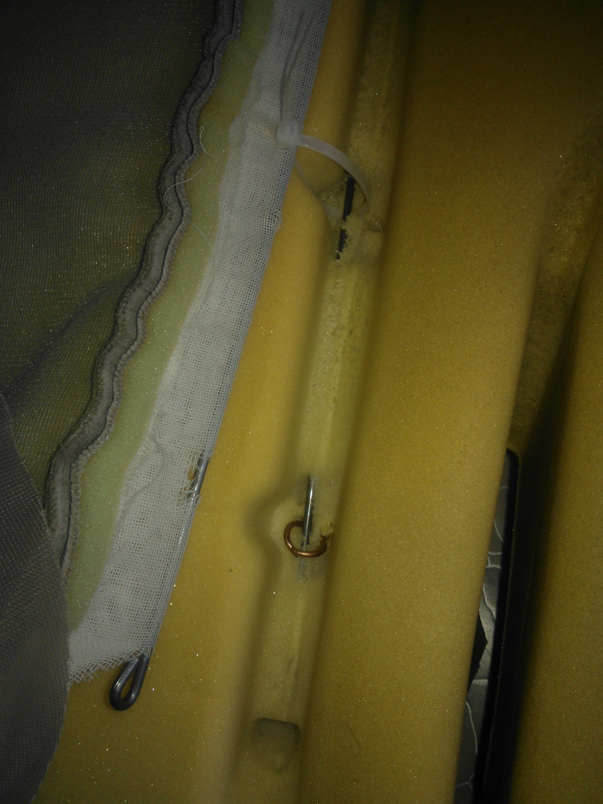

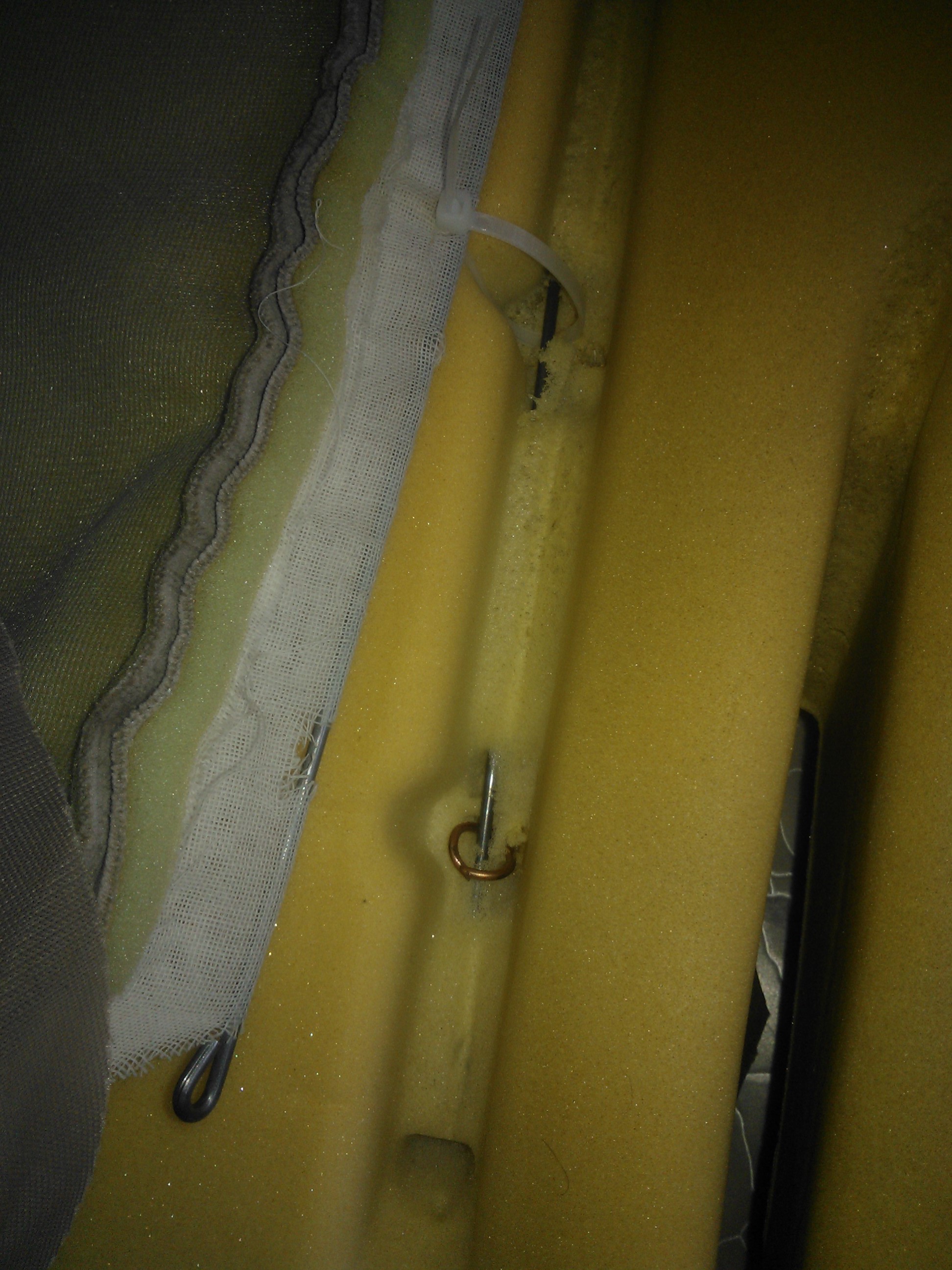

Комментарий к файлу: как и с пассажирским и водительским аналогия та же металлические кольца при демонтаже не выбрасываем, пригодятся, если не здесь то с другой стороны пластиковыми хомутами не натянуть обшивку.
WP_001495.jpg [ 845.25 КБ | Просмотров: 2684 ]
Комментарий к файлу: я делал хомуты и кольца так надежней. Но вот терпенья надо вагон и маленькую тележку, (пару раз пострадали пальцы)
WP_001497.jpg [ 857.6 КБ | Просмотров: 2684 ]

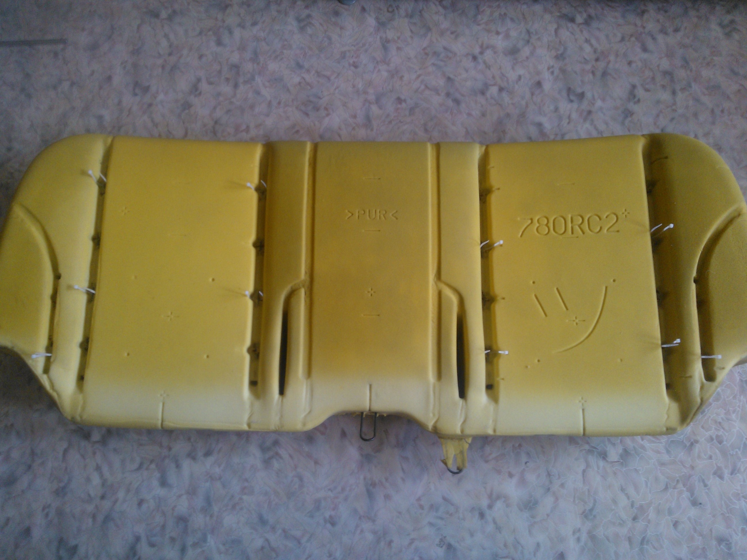

Комментарий к файлу: и так далее весь диван
WP_001498.jpg [ 754.53 КБ | Просмотров: 2684 ]

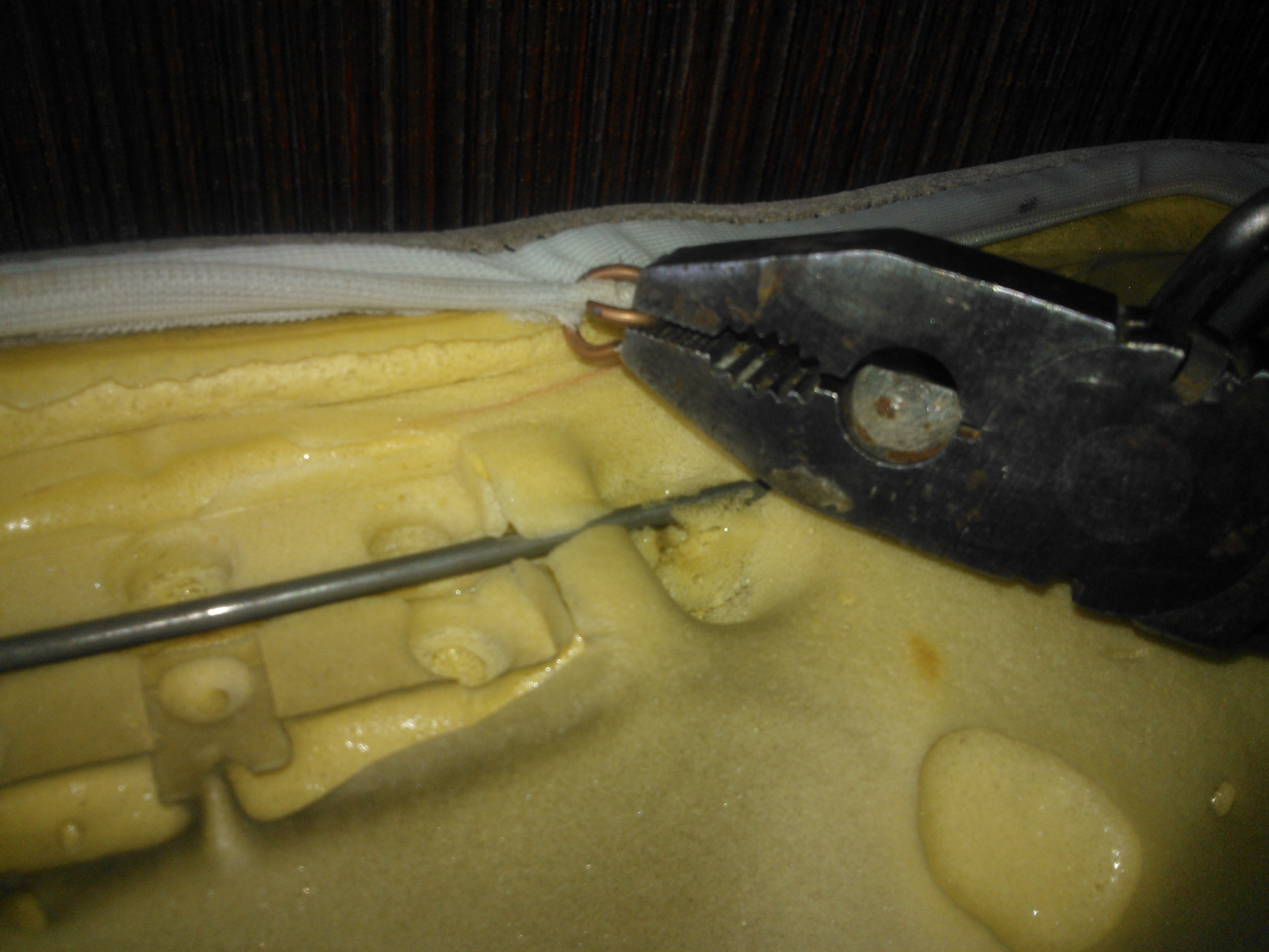

Комментарий к файлу: с другой стороны нас ждет вот это, вдеваем металлический прут в специальный для него паз.
WP_001499.jpg [ 747.49 КБ | Просмотров: 2684 ]
Комментарий к файлу: вот тут то и будут нужны кольца, хомутам тут не место.
WP_001501.jpg [ 637.83 КБ | Просмотров: 2683 ]

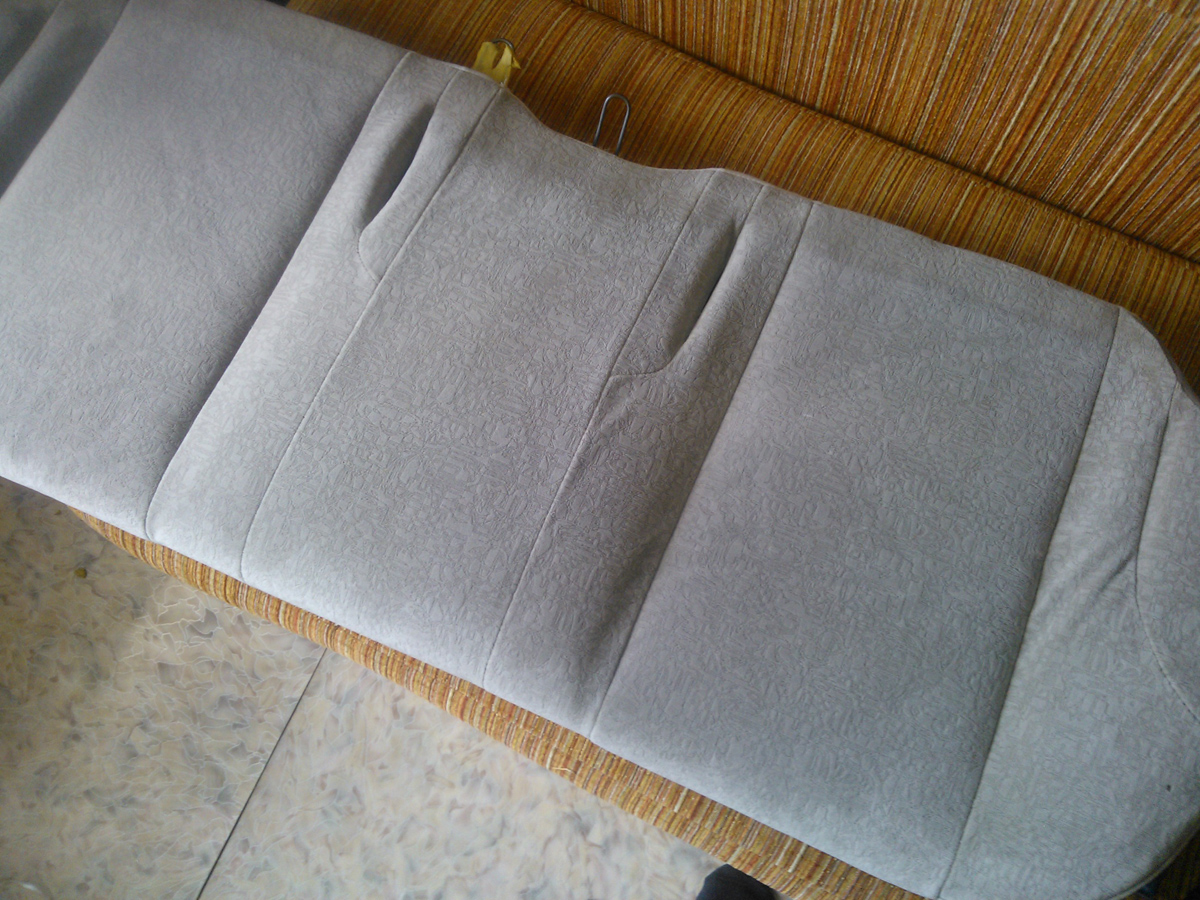

Комментарий к файлу: и вот он диван как новый.
WP_001502.jpg [ 662.53 КБ | Просмотров: 2683 ]

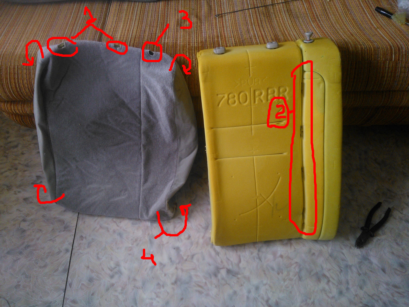

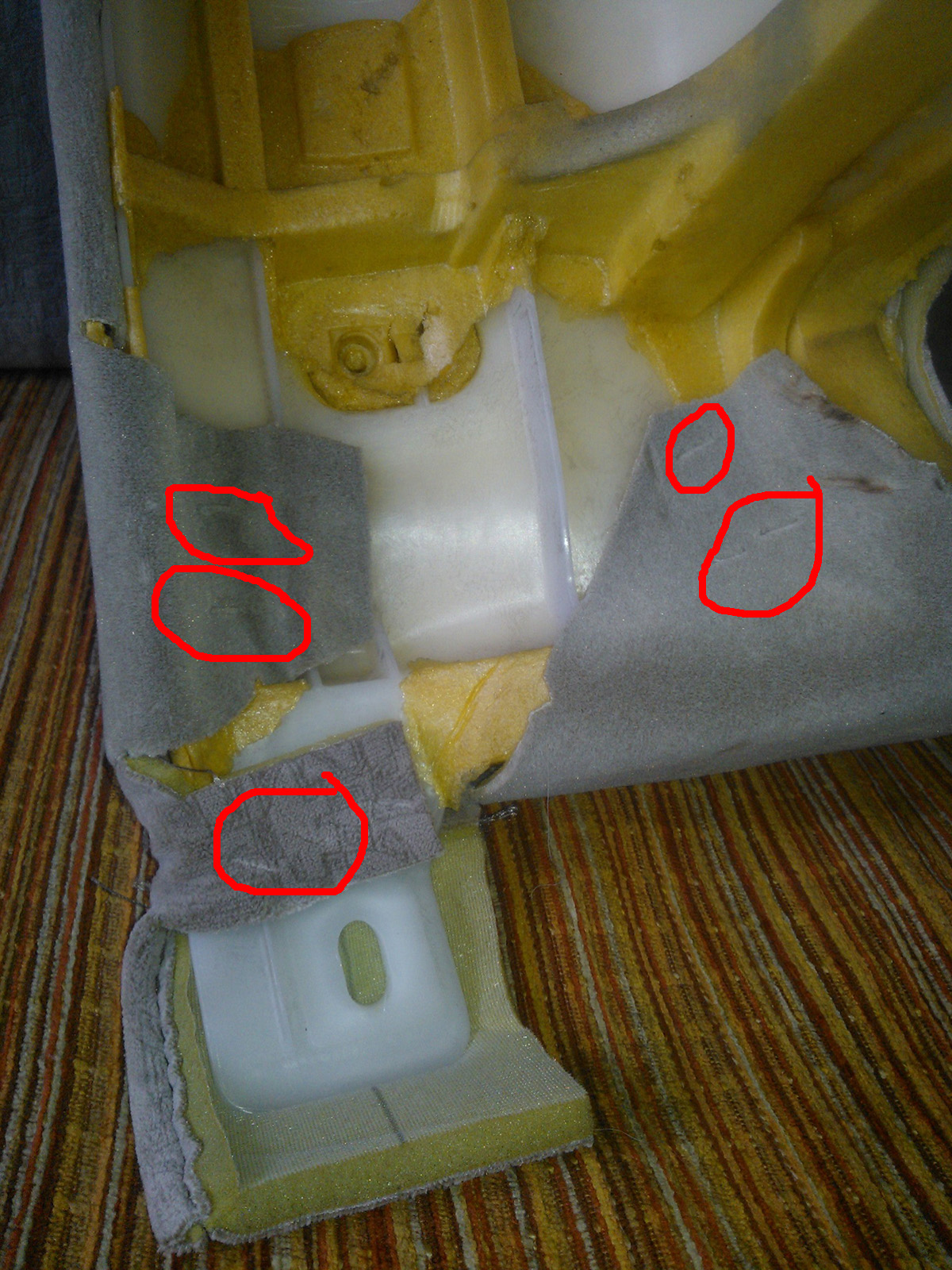

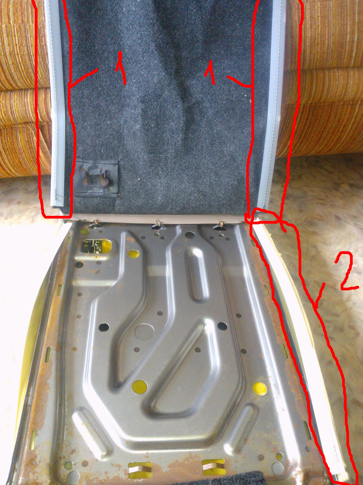

Комментарий к файлу: теперь про боковушки, цифры 1 и 2 это как разбирать. собираем в обратной последовательности
WP_001504.jpg [ 869 КБ | Просмотров: 2683 ]

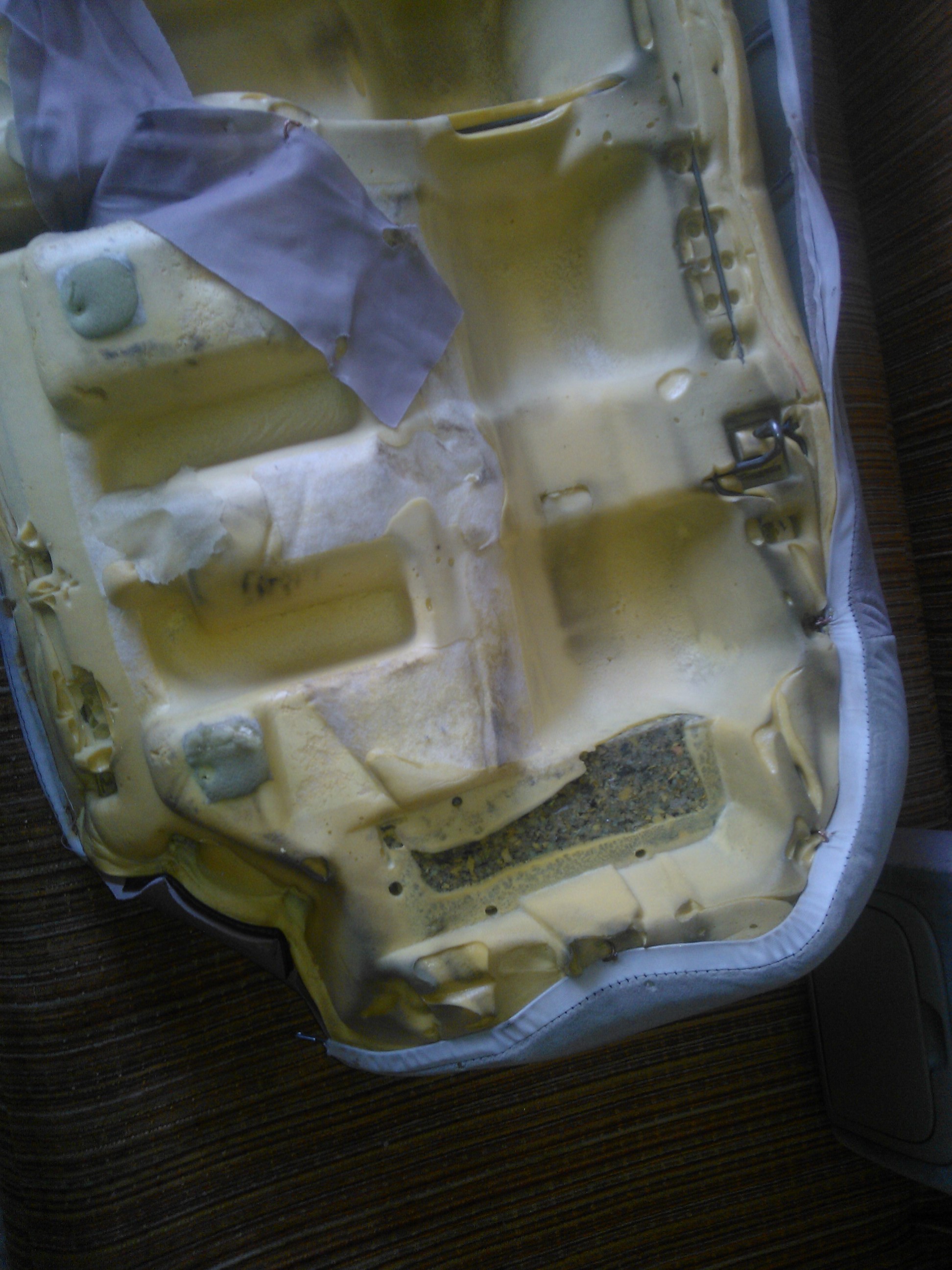

Комментарий к файлу: Эти места Японские конструкторы прикрепили на степлер, я просто приклеил на клей
WP_001503.jpg [ 645.01 КБ | Просмотров: 2683 ]

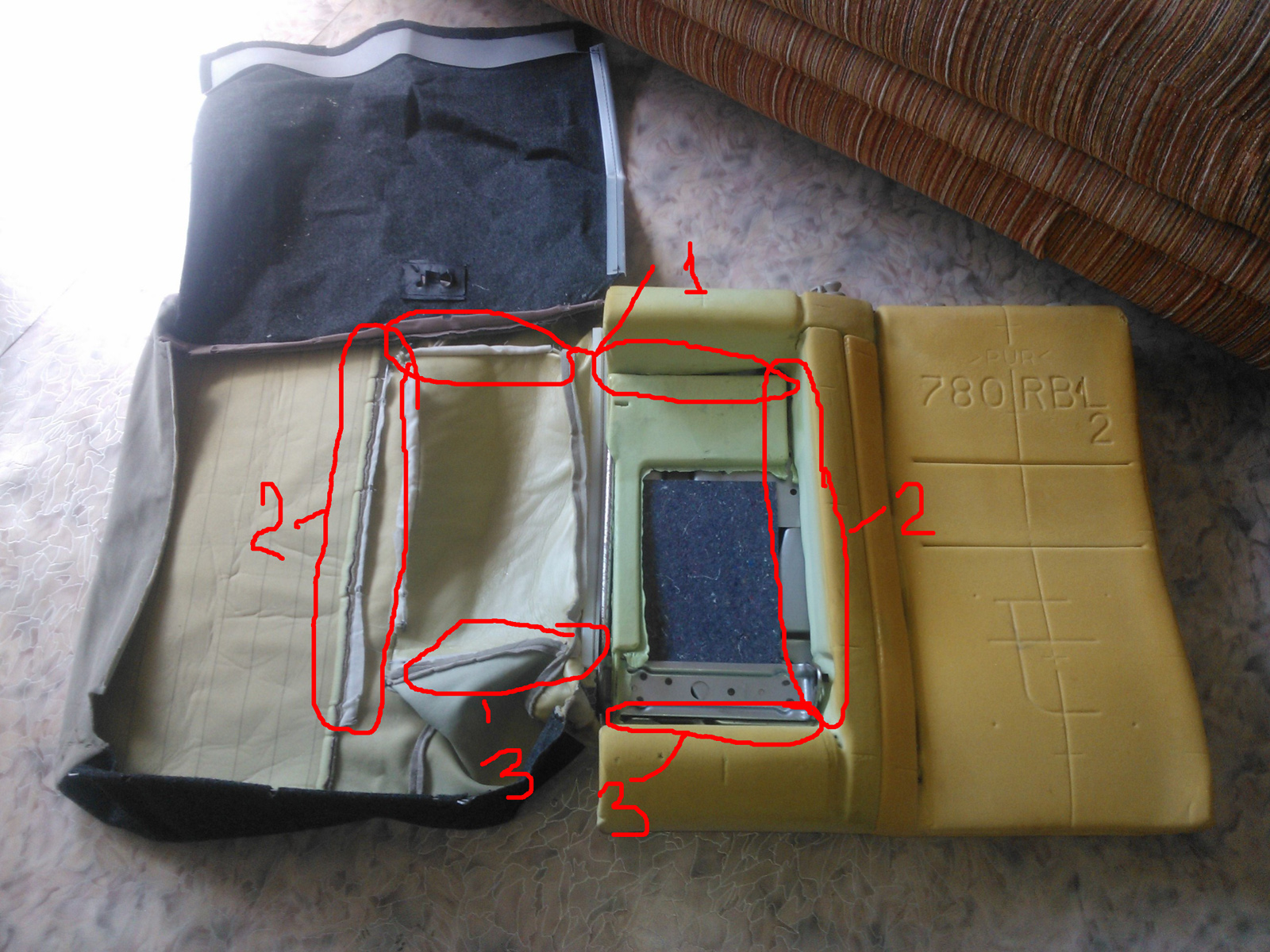

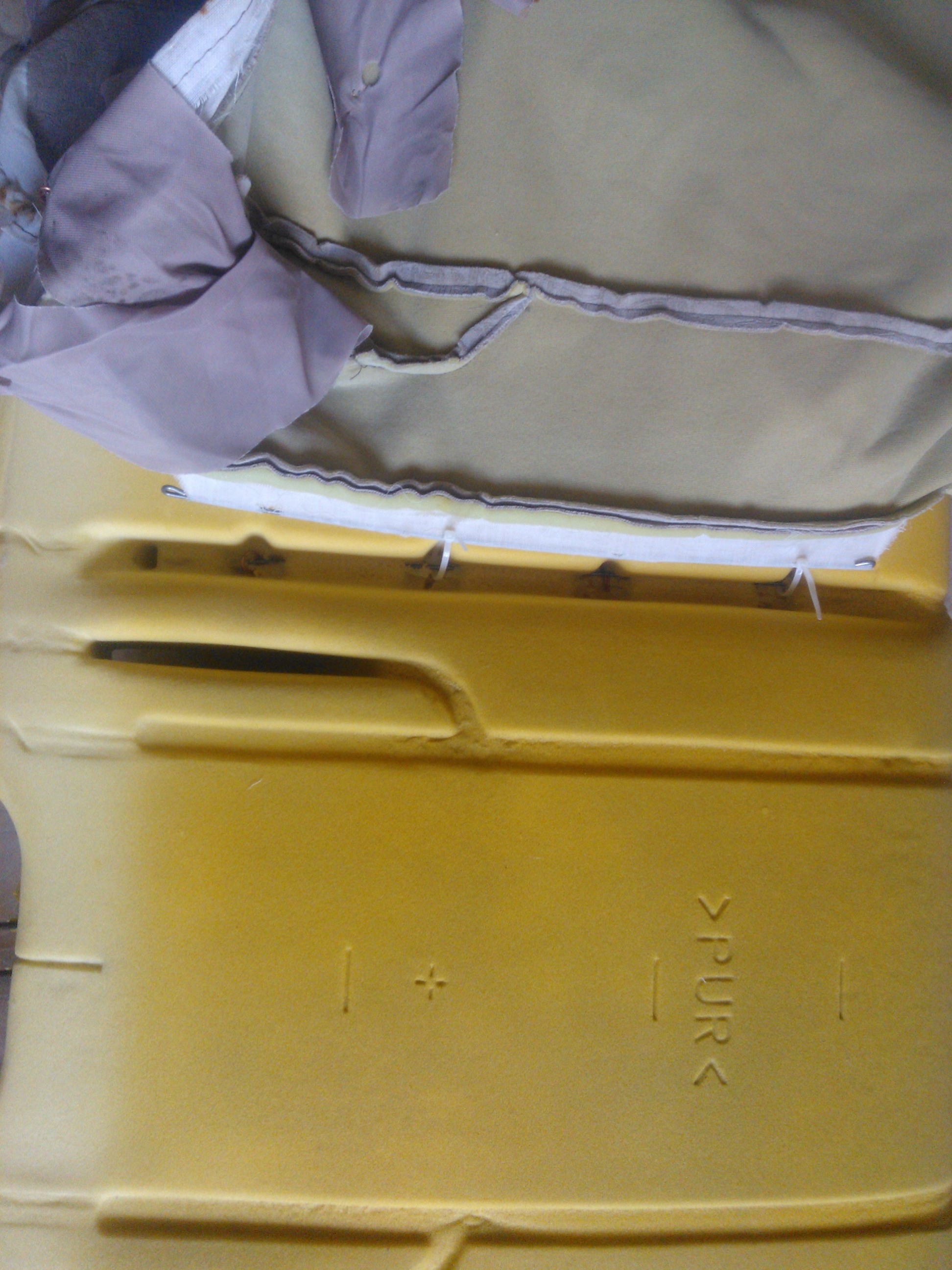

Комментарий к файлу: это задняя спинка. делаем раз, делаем дваЗ, делаем три, и под 4 все заправляем
WP_001505.jpg [ 603.14 КБ | Просмотров: 2683 ]
Комментарий к файлу: сперва в паз вставляем темную спинку. затем защелкиваем замком обшивки и все натянется.
WP_001506.jpg [ 760.71 КБ | Просмотров: 2681 ]

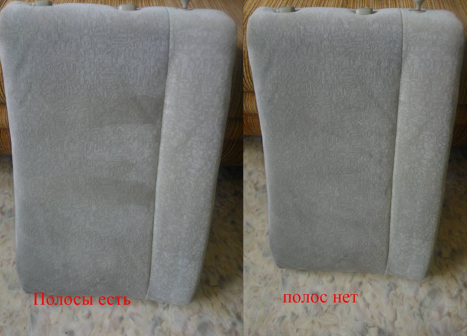

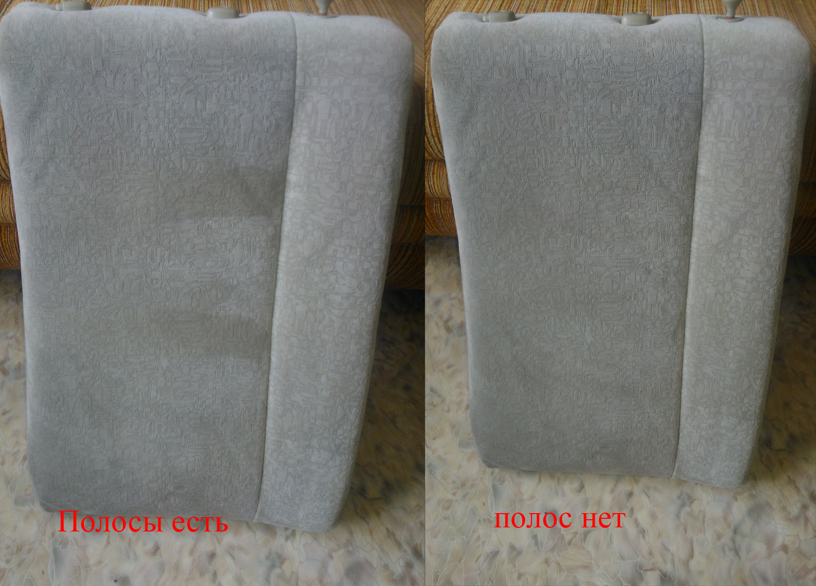

Комментарий к файлу: вот и собрали, про полосы это такой ворс что б ни кто не подумал что на фото посте стирки где то видна грязь.
WP_0015078.jpg [ 817.27 КБ | Просмотров: 2681 ]

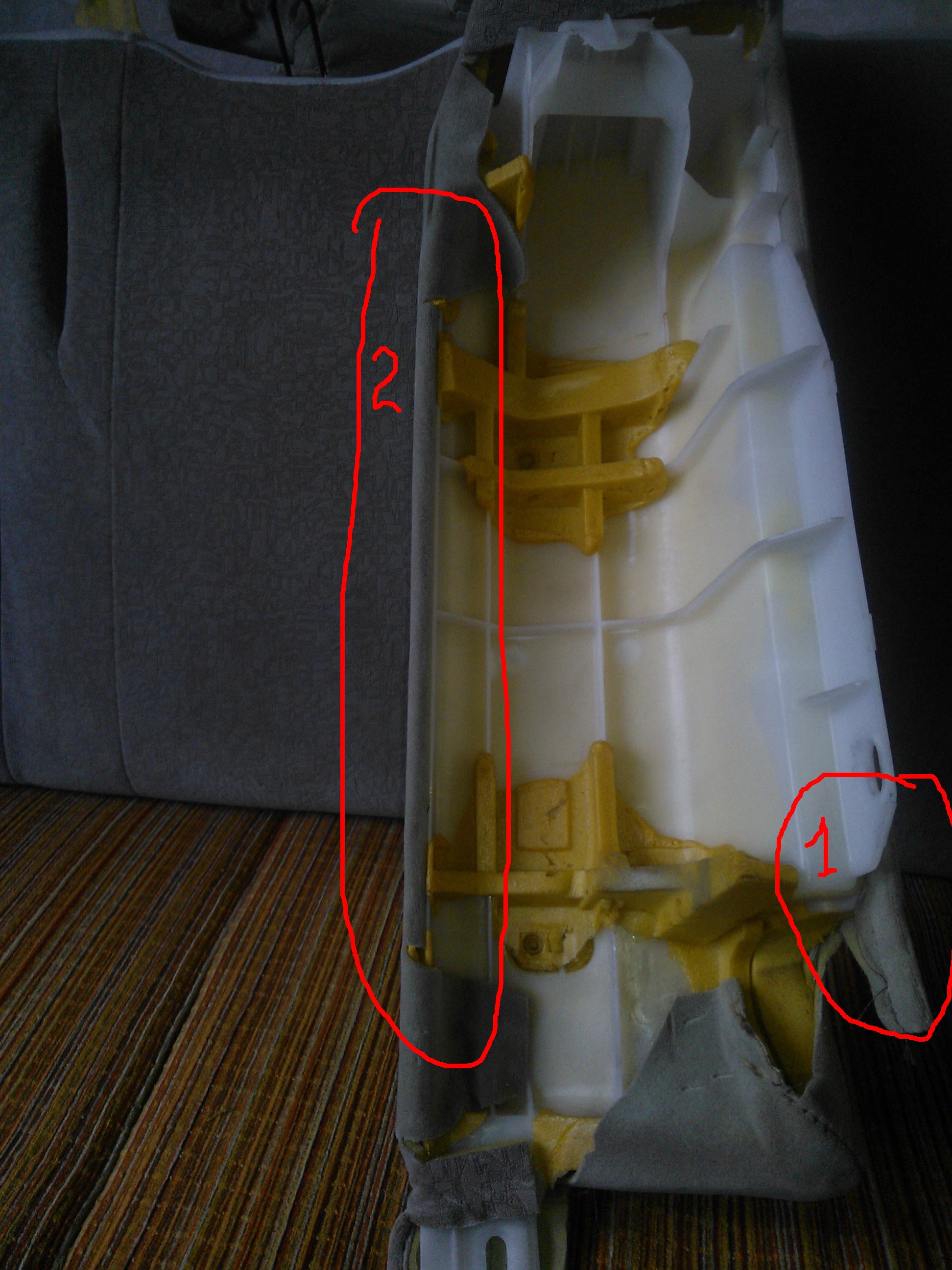

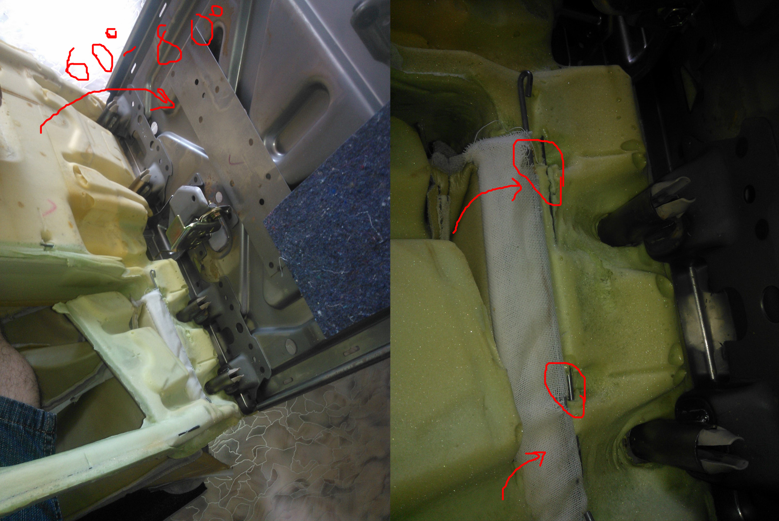

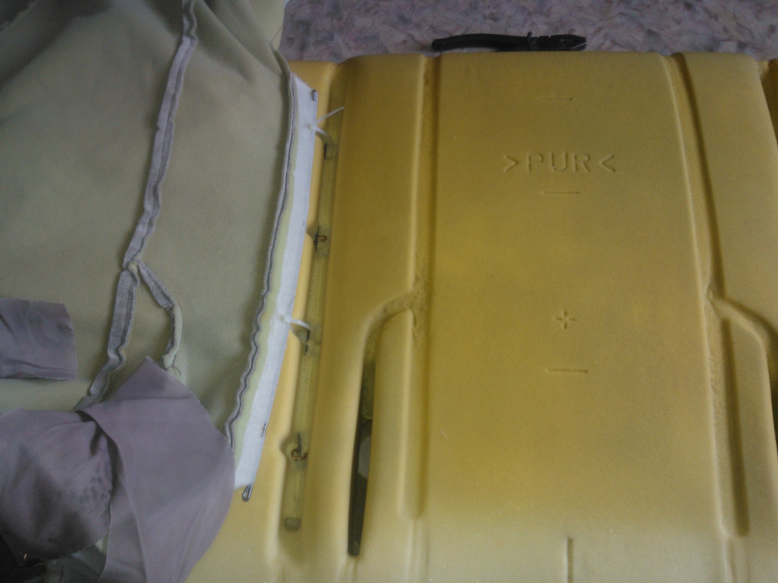

Комментарий к файлу: собираем вторую тут немного по сложнее. все по цифрам, только что бы сделать пункт 1 нужно см след фото
WP_001509.jpg [ 752.09 КБ | Просмотров: 2681 ]

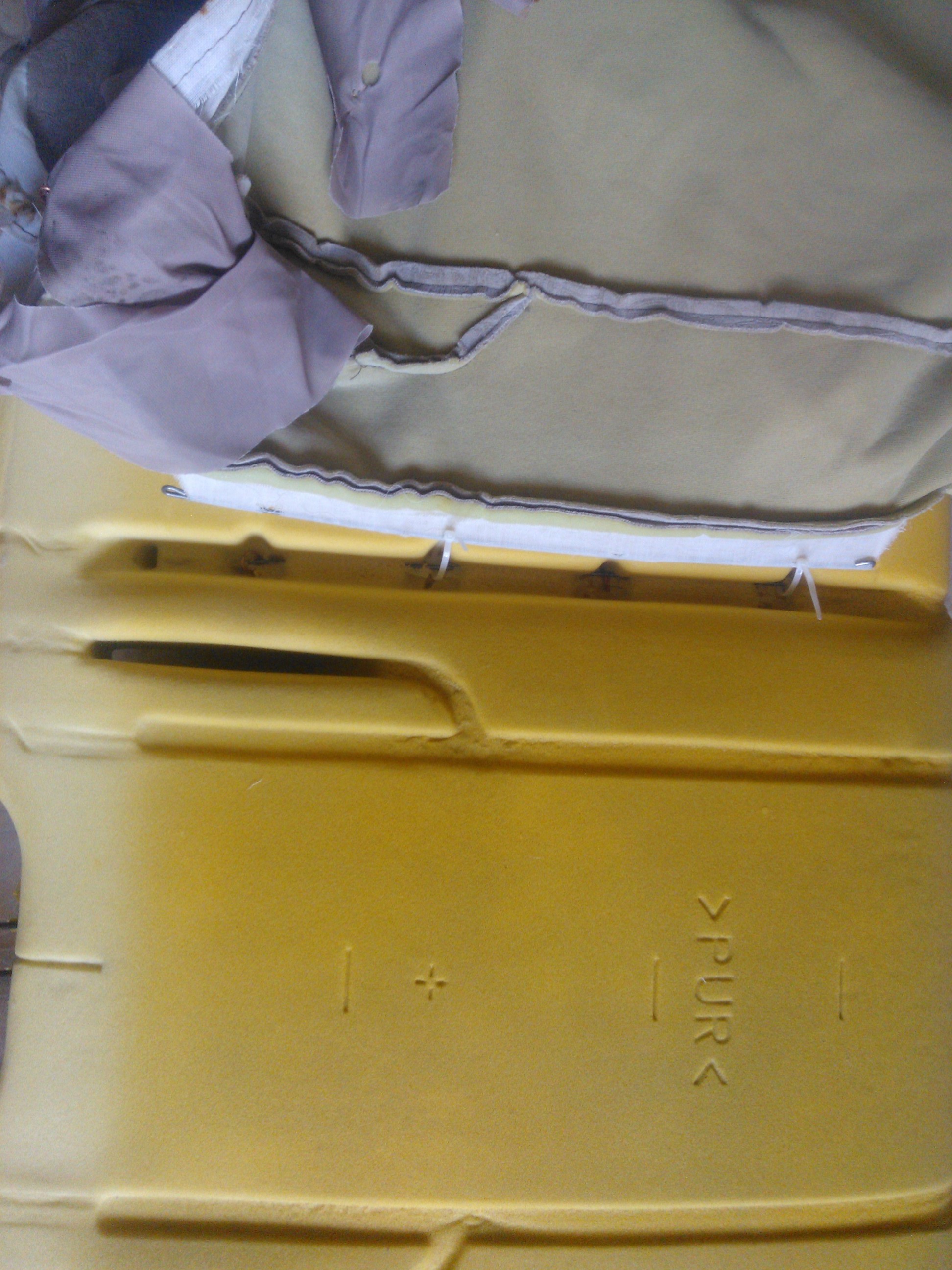

Комментарий к файлу: разводим металлический каркас и паралон градусов на 60-80 и продергиваем пруток в специальный паз и крепим его кольцами. с остальными по порядку предыдущего фото, заднюю стенку аналогично как и с предыдущей.
WP_0014952.jpg [ 646.1 КБ | Просмотров: 2679 ]
Комментарий к файлу: пассажирское и вод место
WP_001490.jpg [ 809.69 КБ | Просмотров: 2678 ]
Комментарий к файлу: заднее пассажирское
WP_001491.jpg [ 843.29 КБ | Просмотров: 2678 ]
Комментарий к файлу: это все и не только было найдено в салоне при чистке))))))))))))
WP_001514.jpg [ 581.96 КБ | Просмотров: 2678 ]

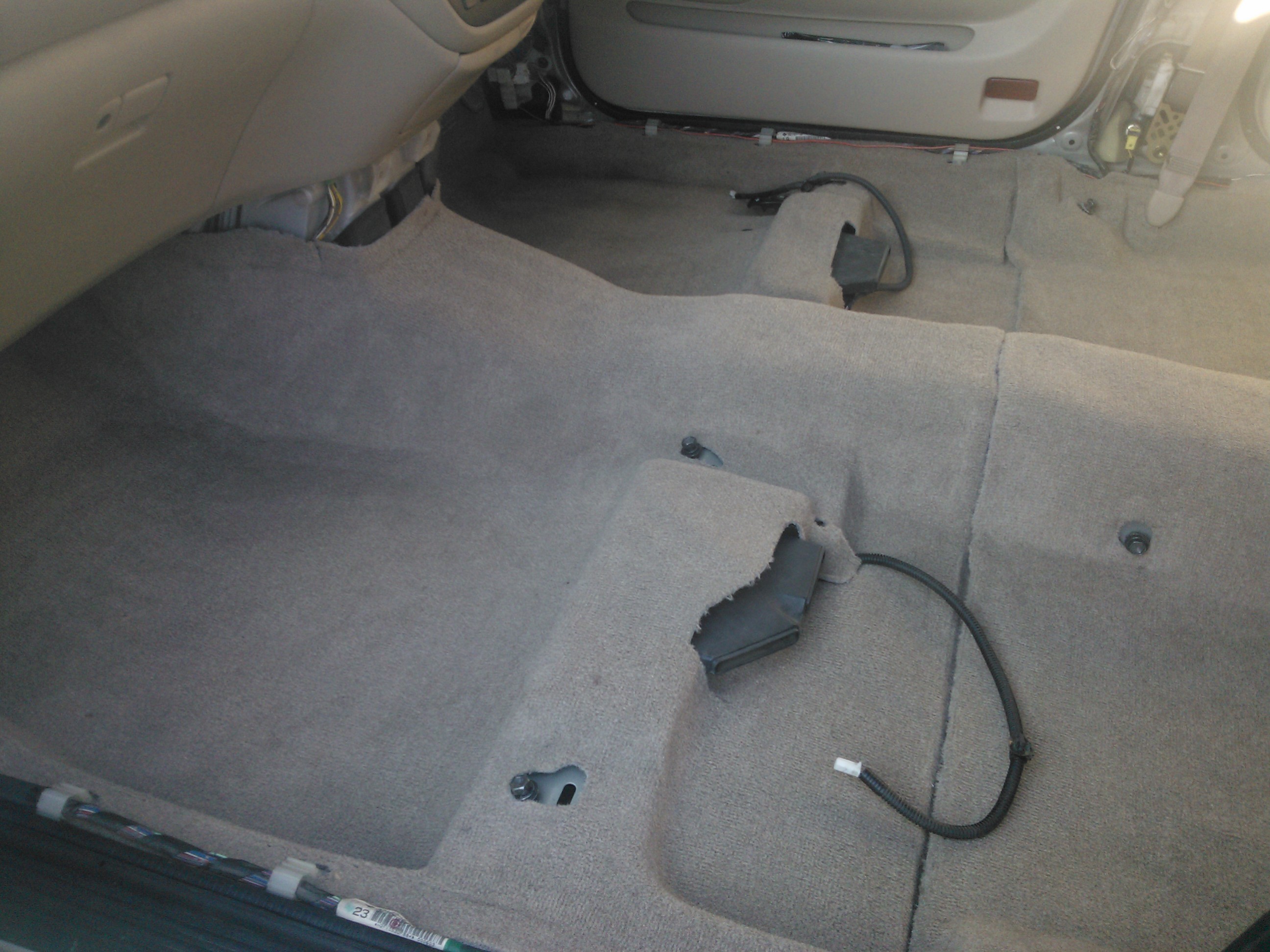

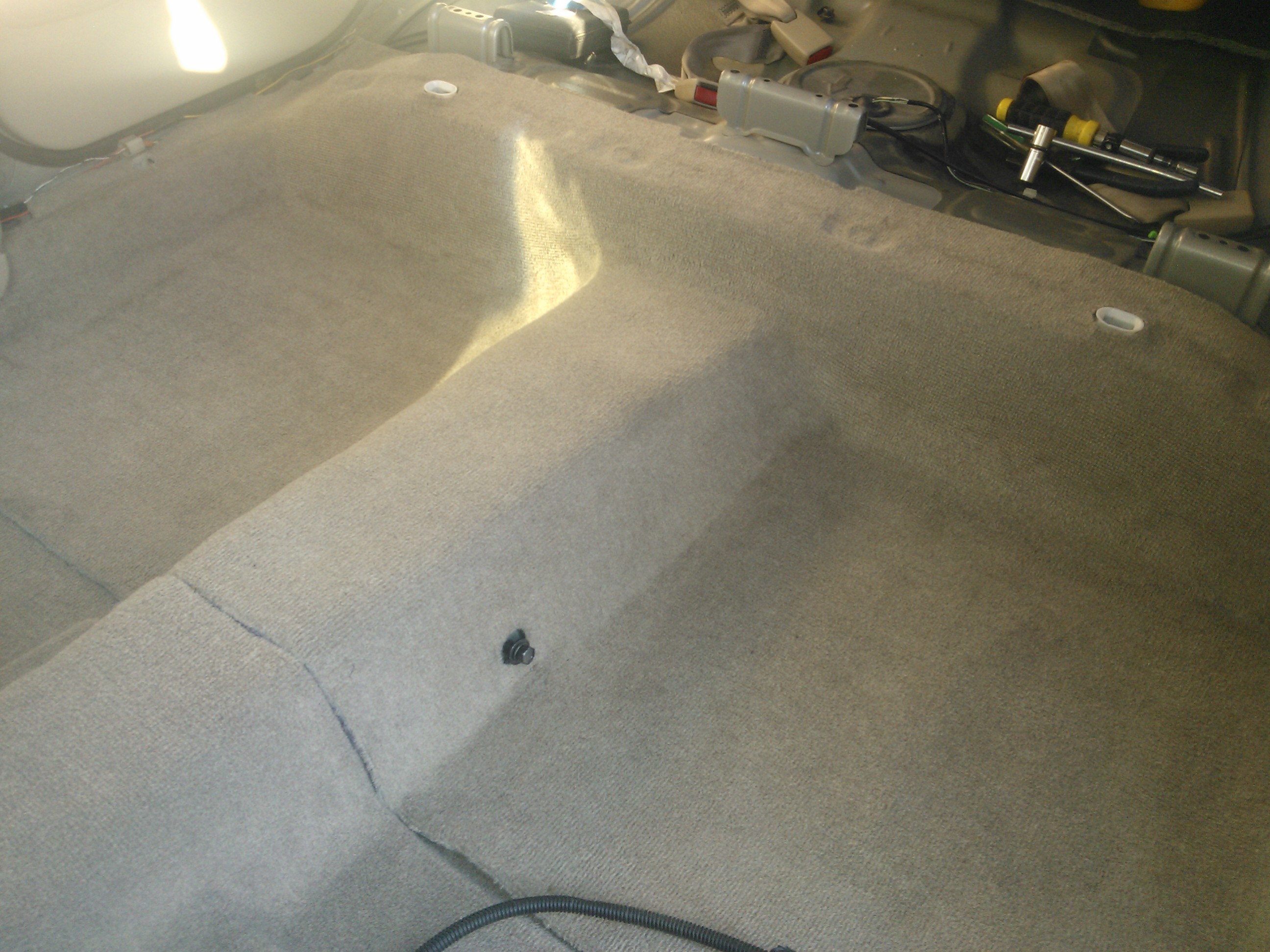

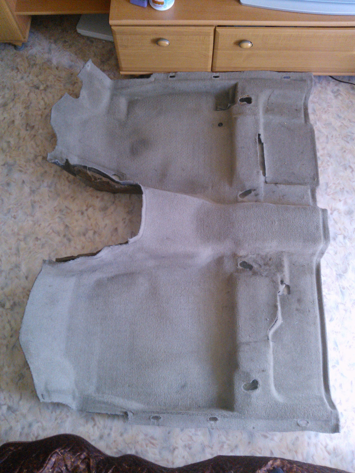

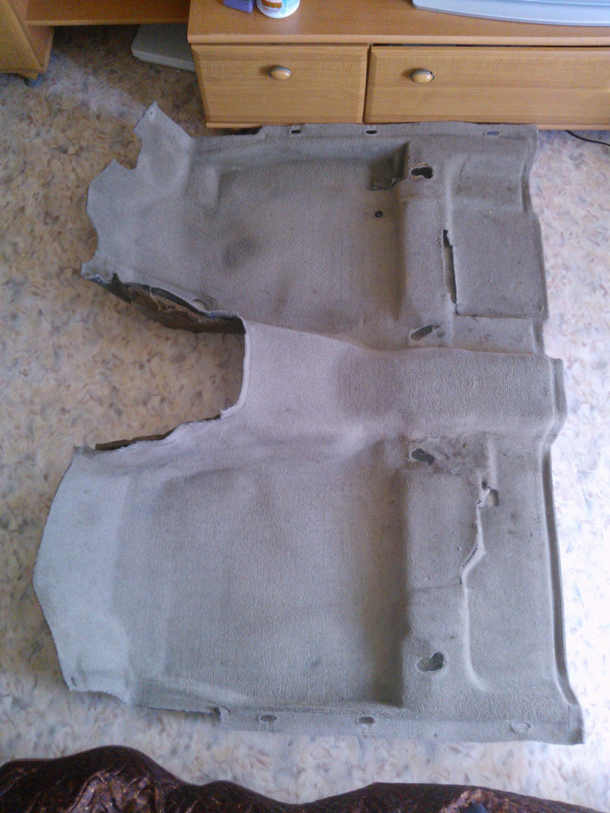

Комментарий к файлу: грязи было, просто море. ковролин до стирки, 14 лет его ни кто не трогал по ходу.
WP_001473.jpg [ 605.48 КБ | Просмотров: 2674 ]
