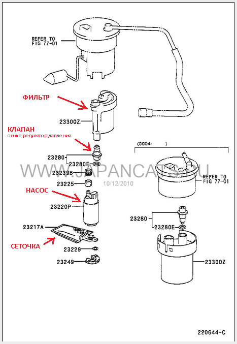

или бензонасос или обратный клапан. А где этот клапан на 1 ZZ установлен?
 Заголовок сообщения: Re: Замена БДЗ - не помогло, HELP
СообщениеДобавлено: 15 ноя 2010, 17:31
Зарегистрирован: 14 апр 2010, 03:00
Сообщения: 103
Откуда: НОВОСИБИРСК
фото от "Slider007"
filter.png [ 78.45 КБ | Просмотров: 2950 ]
VISTA 2001, 1ZZ-FE, ZZV50, N180E

Решил свою проблему:
в сервисе подключили топливную систему к манометру, начинаешь крутить стартером поднимается давление и машина заводится, только глушишь стрелка за секунду падает в ноль!!!
достали фильтр с насосом (отдельно проверили бензонасос и обратный клапан) проблема была в резинке (23280E) которая одевается на клапан. я когда её менял не смазал, в результате когда одевал она НЕ села в паз. в сервисе сказали всегда такие вещи обязательно надо смазывать. Так что будьте внимательны!!!!! я свой кружок "ОЧУМЕЛЫЕ РУЧКИ" закрываю))))) (самое обидное что зря менял блок ДЗ, кому надо пишите отдам с 50% скидкой 2000р(брал за 4000р) (для НСКа если не подойдет, заберу обратно)

А где этот клапан стоит? можно с картинкой и стрелочками?) просто грешу тоже самое на своё,менял недавно фильтр
https://www.drive2.ru/r/toyota/1494781/
Последний раз редактировалось 553 20 июн 2016, 08:26, всего редактировалось 1 раз.
убрал цитату
СообщениеДобавлено: 25 июн 2016, 12:33
У вас двигатель другой и он стоит в ТНВД, какое то резиновое колечко в модуле не поставили или перекосили при установке. Читаем viewtopic.php?t=992219
