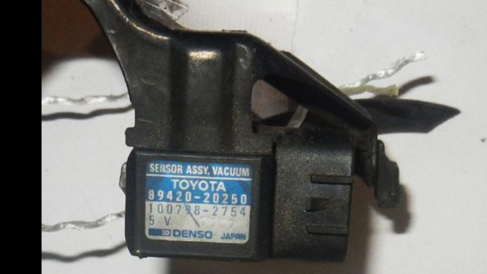

Возможно подсос воздуха по коллектору. У меня когда ещё д-4 стоял, тоже снимал коллектор и была проблема поставить на место прокладку, она постоянно падала. После этого я для себя решил, что это первая и последняя чистка. Мог кусок нагара попасть под один впускной клапан.
Vac.Sen.png [ 439.31 КБ | Просмотров: 1496 ]

у меня это и вызывало больше всего проблем и времени,открутить шпильку левую и поставить прокладку!!в итоге ставил коллектор вместе с шпилькой предварительно одев на нее прокладку,неудобно писец!завтра буду ковырять ее,отпишусь решил или нет проблему,устал без авто!
Добавлено спустя 1 минуту 33 секунды:
а на фото датчик давления в впускном коллекторе!!с ним я имел дело когда была едеха с 3сфе двигом!!)))

Репутация: 642
А что с этим датчиком может быть не так? Подтраивает на хх, не могу найти проблему. Едет огонь, расход норм

Репутация: 570
Это я просто уточнил к какому датчику возможно не подключен шланг. А сам датчик из строя выходит очень редко.
