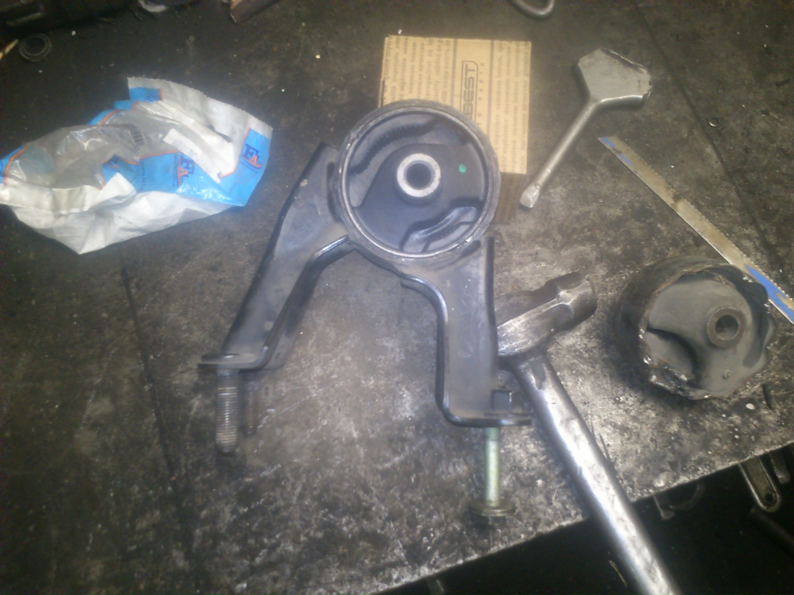

Порвалась задняя подушка, ну что надо делать, стоит она "космос", аналогов не выдает экзист, нашел с королки 121ой картридж один в один.
DSC_0211.JPG [ 456.44 КБ | Просмотров: 6972 ]

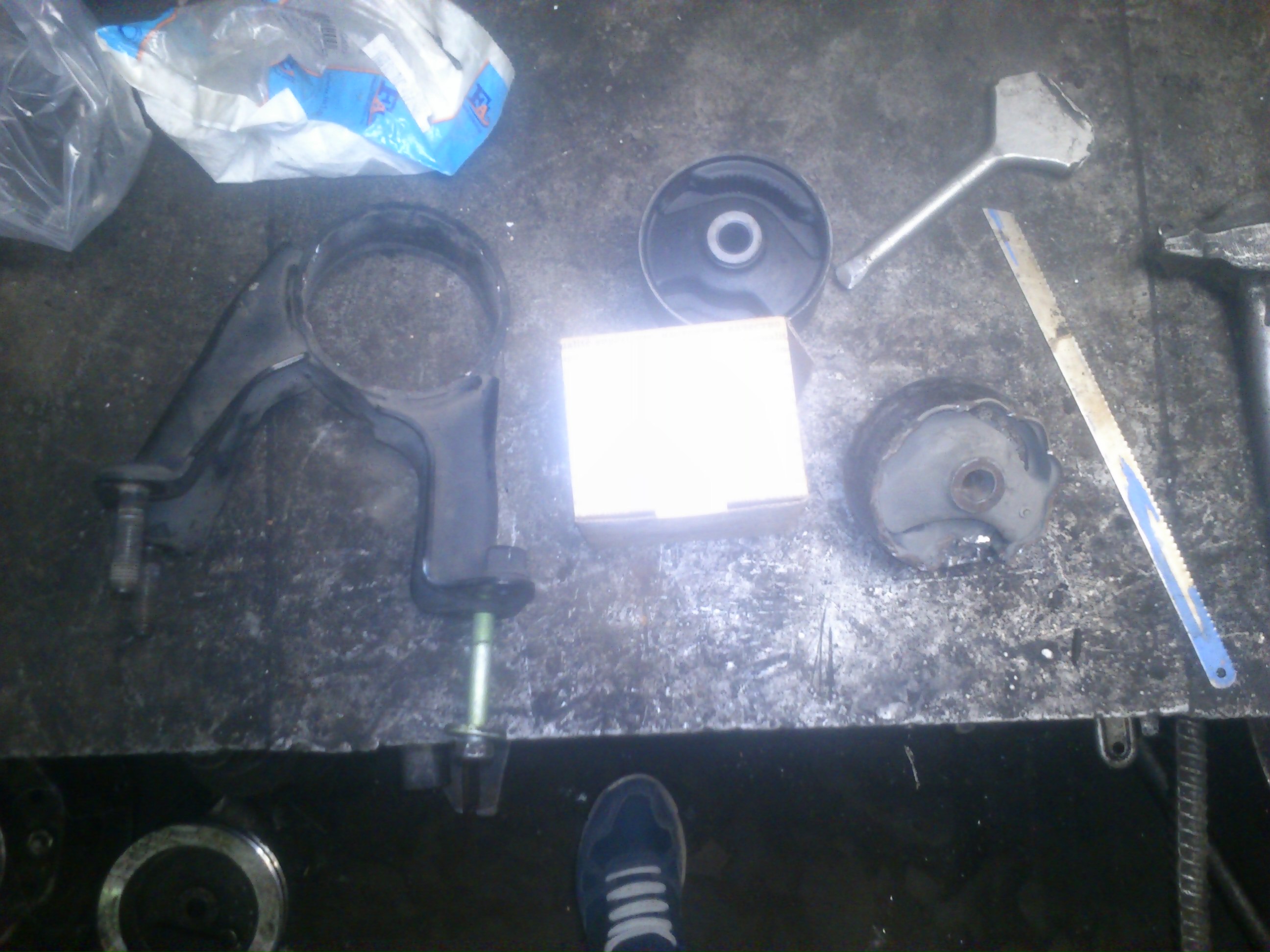

Берем нашу подушку и вытаскиваем порванный картридж
DSC_0214.JPG [ 456.59 КБ | Просмотров: 6972 ]
DSC_0216.JPG [ 532.49 КБ | Просмотров: 6972 ]
Дальше прессом впрессовываем новый картридж и получаем новую подушку
DSC_0218.JPG [ 442.09 КБ | Просмотров: 6972 ]
DSC_0217.JPG [ 522.1 КБ | Просмотров: 6972 ]
Ну и ставим на авто. Цена всего мероприятия менее 1000 рублей и пол часа времени. Удачи всем!

Когда надо извлечь просто и надежно старый картридж из корпуса опоры, просто надо пропилить ножовкой по металлу в 2х местах обод картриджа, выбить получившийся кусочек между пропилами (1,5-2см), сам картридж после этого легко выбивается\вынимается.
