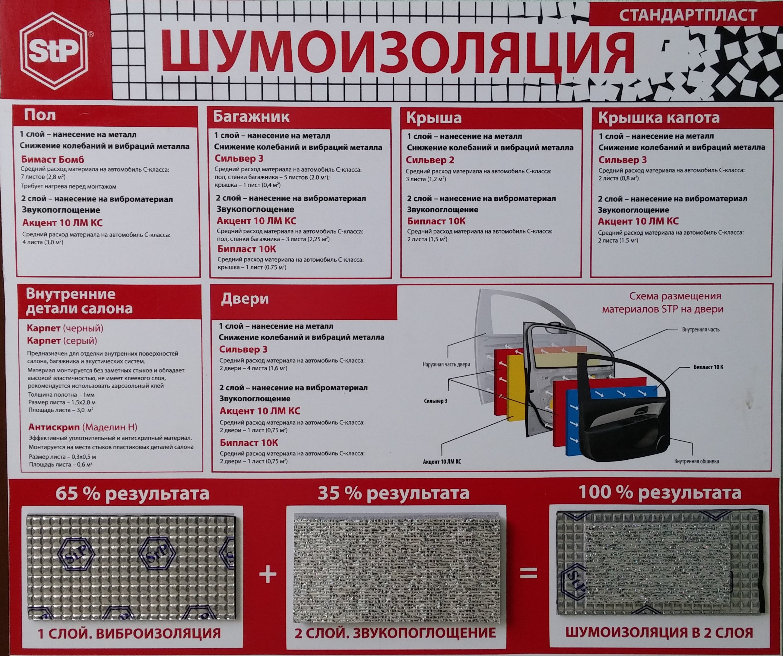

Вопрос сложный, по той причине, что я не помню расход материалов на каждый элемент машины.
Вот, кстати, тема, которую обязательно стоит почитать перед тем, как шумить машину. Если коротко, то шумку нужно делать в два слоя: первый - виброизоляция (Вибропласт разной толщины), второй - звукоизоляция (Акцент, Сплэн (по сравнению с Акцентом Сплэн больше тепло-, чем звукоизоляция), Битопласт, Бипласт). Для второго слоя разным элементам машины - разные материалы.
Думаю, вполне хватит на крышу, если на второй слой использовать частично Акцент, частично Сплэн. И тот и другой материал для крыши подойдут идеально. Я делал крышу, но вот расход материалов почему-то не записал. Зато фотал))) Надо бы как-нибудь закинуть их в блог.
Еще на капот хватит))) Я вообще рекомендовал бы с капота начинать, чтобы понять, что к чему и немного набить руку. Капот - самый небольшой и доступный элемент.
На что еще может хватить... Ну, на две двери точно хватит. Дверь, грубо говоря, состоит из двух листов металла. На первый лист (который граничит с улицей) клеится вибропласт (лучше 2,5 или 3 мм, но и Silver, в принципе, подойдет), максимально, куда достанет рука. Сверху вторым слоем Акцент. На второй лист, на котором держится динамик (их, кстати, придется снимать) клеится также вибропласт (тоже максимально, с заклеиванием всех технологических отверстий, кроме сливных). Вторым слоем подошел бы Битопласт (10 мм), но можно и Акцент и Сплэн.
Вот еще важный момент при шумке дверей: нужно запастись хорошими пистонами, т.к. кое-где дверные карты могут потом не защелкиваться.
Вот на что точно не хватит, так это на багажник и пол. Пол я делал на днях и расход получился следующим: ISilver 4 мм - 10 листов; Акцент 15 мм - 3 листа; Акцент 10 мм - 4 листа; Бипласт 10 мм - 1 лист. Тоже фотал, надо бы фотоотчет сварганить как-нибудь. :smile:

stpstend.jpg [ 936.39 КБ | Просмотров: 1039 ]
Добавлено спустя 9 часов 2 минуты 15 секунд:
Реклама - двигатель торговли!
Шумоизоляция крыши :smile:

Акцент- это шумопоглатитель, а не звукоизолятор. А сплен как раз звуко и теплоизолятор.
