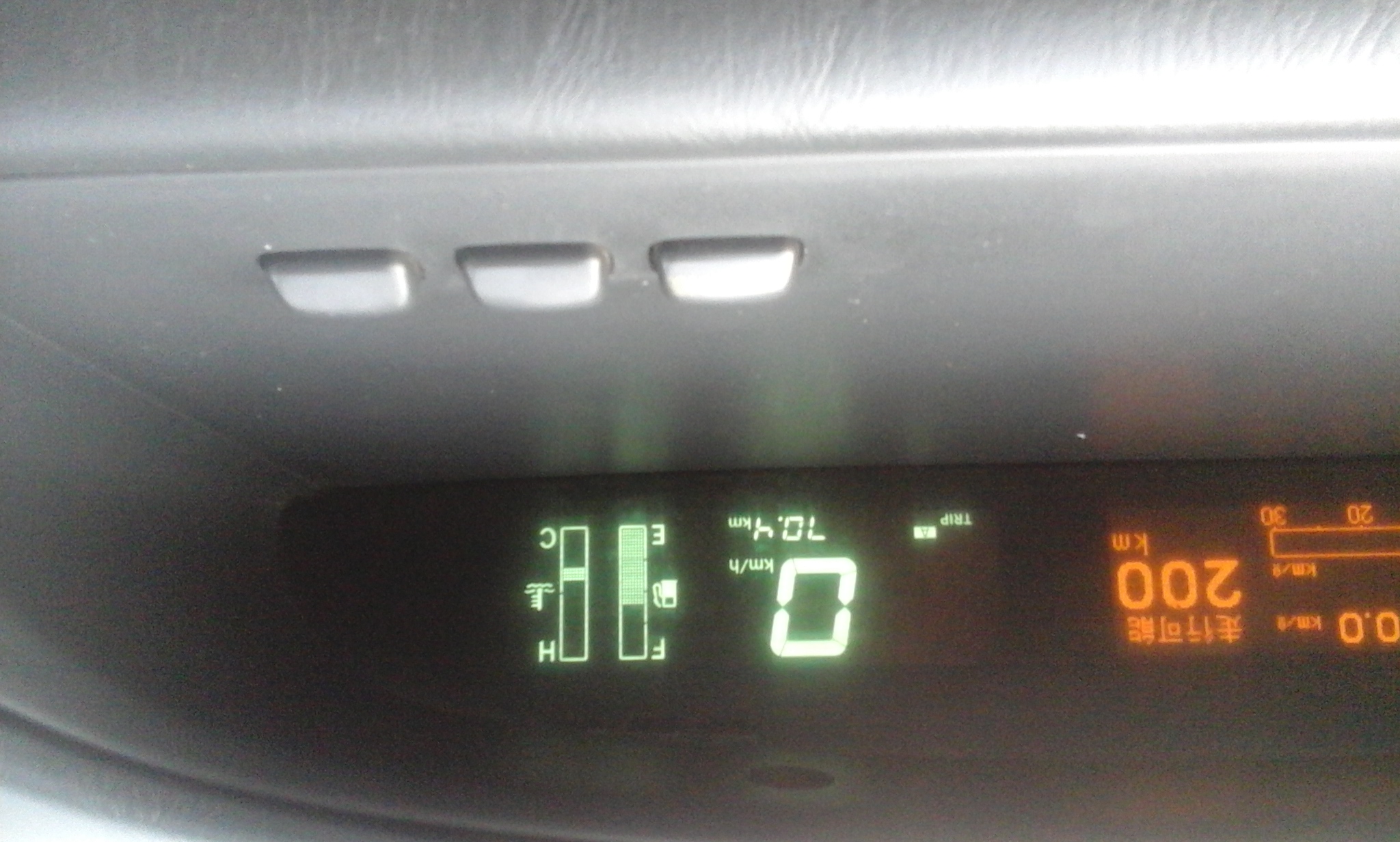

matvey1 писал(а):
фото бы выложил кнопок, какие тебя интересуют
бываю тут редко
Самая правая кнопка интересует для чего она.
Сори сижу с телефона не знаю почему перевернутое изобрадение
20160921_184713.jpg [ 825.71 КБ | Просмотров: 2666 ]
 Заголовок сообщения: Re: Увеличился расход.Дергается. Глохнет.
СообщениеДобавлено: 21 сен 2016, 20:43
Яркость подсветки приборки, если правая на правильном изображении.

Не только приборки
