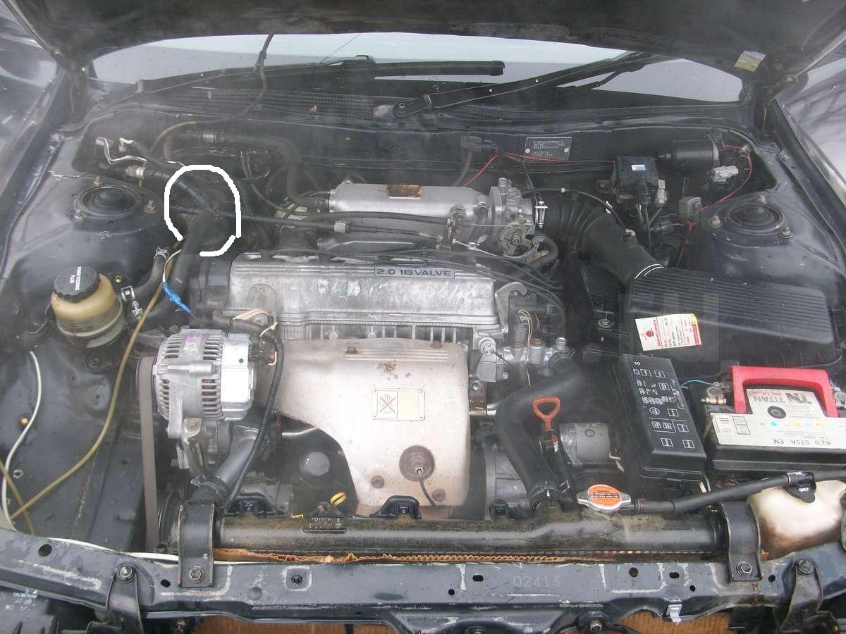

Про заглушку(из подкапотного в салон)
Открой водительскую дверь(на колени опустить так удобнее однако)и смотри в верхний левый угол педального узла(там должна быть резиновая заглушка)
Если с моторного отсека смотреть то она ближе к ГТЦ будет(ее хорошо видно)
Я там тоже лазил искал как бы запитать клапан на рулевой рейке(в итоге запитали от катушки)а потом через эту заглушку мне при установки сигнализации провод вывели из салона на датчик температуры и на сирену.

случайно не с белой шляпкой пластиковой под плоскую отвертку?если так то печально,я оторвал каким то образом ее .крутил крутил,не откручивается дальше определенного места,подумал клипса начал отколупывать,она оторвалась и там что то вроде болта,только без шляпки.Катушка я так понял не зажигания?,потому что она довольно далеко там.Спасибо за направление.
Добавлено спустя 31 минуту 48 секунд:
респект за помощь все нашел.заглушки не было там уже пару проводов идет.Пропихал без проблем)один вопрос ,многое сам делаю колодки меняю ,шланги тормозные но никогда не заморачивался где главный цилиндр,ты говоришь он рядом с дыркой той?хотя не буди лихо пока оно тихо)еще раз спасиб

Вот главный тормозной цилиндр(на вакуумном усилители)
ГТЦ.jpg [ 145.78 КБ | Просмотров: 1687 ]

ну по моему бочек тормозухи там.Гляну че да как завтра.Вообщем в салоне установил кнопку ,от нее идет двойной провод.Сразу после выхода пошел на развилку один на плюс другой заизолировал так как моторчику кердык.(тобешь он на плюс моторчика пойдет)минус от него где нить рядом на кузов пойдет.Правильно же вроде сделал.Вообще блин поставили бачек от 10-ки,вобщем копка сгорела на гитаре,(сплавилась)я саморезом сколько замыкал пока родной бачек стоял ,а тут два бака израсходовал и моторчик сгорел.Конкретно в этом случае может быть моя вина не спорю,но не факт.Вообще эти насосы если от русской машины в расходник превращаются?а то ездил я на 99.Просто родной бачек оказывается остался с моторчиком естественно.крепления варить не вариант,как его заколдовать в бачек от 10 ки.Может впаять можно трубку в бак,?есть хитрые способы?
