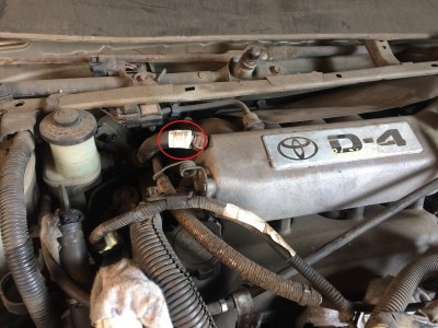

не совсем понял, что за ситуация у тебя, но у меня обороты были завышены из-за лопины на шланге (поднимались когда двиг его шевелил и рукой, когда его изгибаешь слышно как всасывает воздух) на тот момент замотал изолентой (помогло) и хотел купить новый, но не успел..
image1.JPG [ 684.4 КБ | Просмотров: 2862 ]
