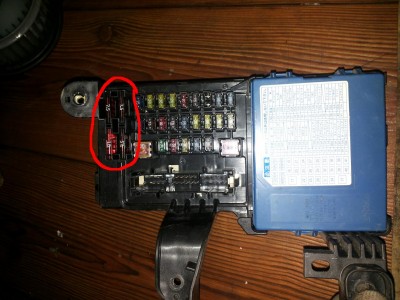

Не горят габариты все! Преды под капотом целые, может релюха и какая? И где находятся салонные преды? Стоп сигналы фары поворотники форцают! Vista Ardeo 1999г. Где искать? подскажите пожалуйста!!!

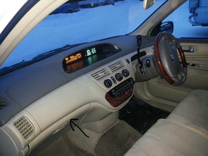

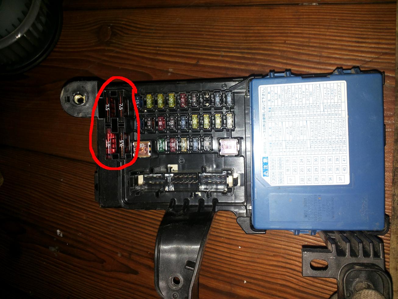

Снимай бардачок у пассажира, за которым вентилятор печки и салонный фильтр. За ним будет коробка с предохранителями. Сверху 4 шт. 6ти ножковые преды. один из них габариты.

Его можно не минять он скорее всего сжог только один волосок по этому просто переверни его и воткни обратно, как временное явление пойдет только престанет гореть внутреняя подсветка приборов

спасибо! буду пробовать!
