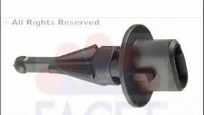

Датчик такой?
Любой из датчиков принимающий участие в работе двигателя, влияет на расход бензина этого двигателя, в большей или меньшей степени. На сколько мне известно датчик температуры воздуха на впуске самый малозначительный из всех датчиков.

Да, это он. Ну я так понял можно и без него ездить? Ничего страшного не будет?
