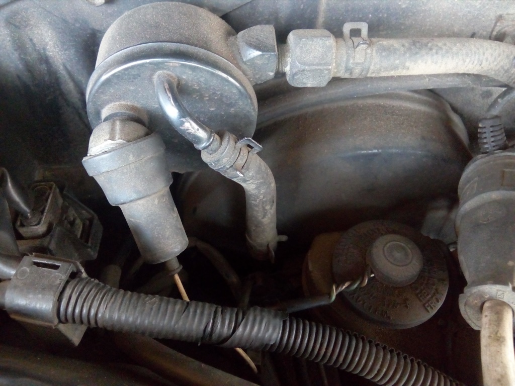

всем доброго времени суток
ребят,подскажите как называется вот этот элемент тормозной системы
2017-06-02 10-17-49.JPG [ 263.59 КБ | Просмотров: 1975 ]

Вакуумный ресивер.

Дмитрий1983 писал(а):
Вакуумный ресивер.
спасибо,а для чего нужен датчик в нем?
 Заголовок сообщения: Re: проблема с тормозами!
СообщениеДобавлено: 19 июн 2017, 05:36
Сообщения: 650
О машине: SV-50 3S-не D-4
Репутация: 570
Когда вакуума в ресивере не достачно, а двигатель работает, должен срабатывать зуммер, либо горит лампочка BRAKE, либо все вместе. Этот датчик работает как датчик давления масла, только на воздух и на отрицательное давление.
у меня просто вакуумник на генераторе,несколько раз рвало ремень,ничего не пищало и не зажигалось
поэтому и возник такой вопрос для чего нужна эта приблуда
в любом случае спасибо за исчерпывающий ответ)
