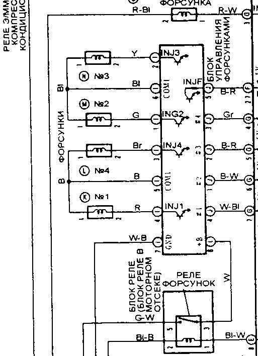

Может кто скинуть схему как на форсунках сопротивление замерить? от блока управления? какие туда провода идут..
У на приморье партию бенза некачественного завезли у многих инжектора накрылись.. вот чувствую и у меня подобное..
 Заголовок сообщения: Re: мигает чек, глохнет, ошибок нет.
СообщениеДобавлено: 18 апр 2017, 23:13
Так от плохого бензина навряд ли сопротивление изменится, скорее забьет их. Провода идут с усилителя форсунок.
