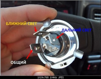

Ребята, привет. Решил я тут установить линзы в фары, но для начала подключил проводку для теста и увидел, что нет переключения биксенона на дальний свет :(
Пытался найти решение проблемы, но увы, толком ничего не нашел, кроме варианта, поменять контакты ближний дальний на фишке подключения лампы местами.. начал искать где какой контакт и наткнулся на фото с подписями
a762ddu-960.jpg [ 34.75 КБ | Просмотров: 1768 ]
Но что-то меня останавливает это сделать, наверное боязнь сжечь... Решил уточнить у "знатоков"

контакты от общего и ближнего должен идти на включение розжига, а на дальний управления шторкой переключения дальний ближний

несколько раз вдумчиво перечитывал, но так до конца мысль и не понял.
Получается дальний включается не в лампе, а путем перемещения шторки в линзе?

там сама лампа двигается в патроне.(влазит и вылазит) за счет отражателя изменяется фокус
но по правилам, "дальний" ксенон запрещен!
Именно так. Единственное, что на праворукой управление светом осуществляется массой.
