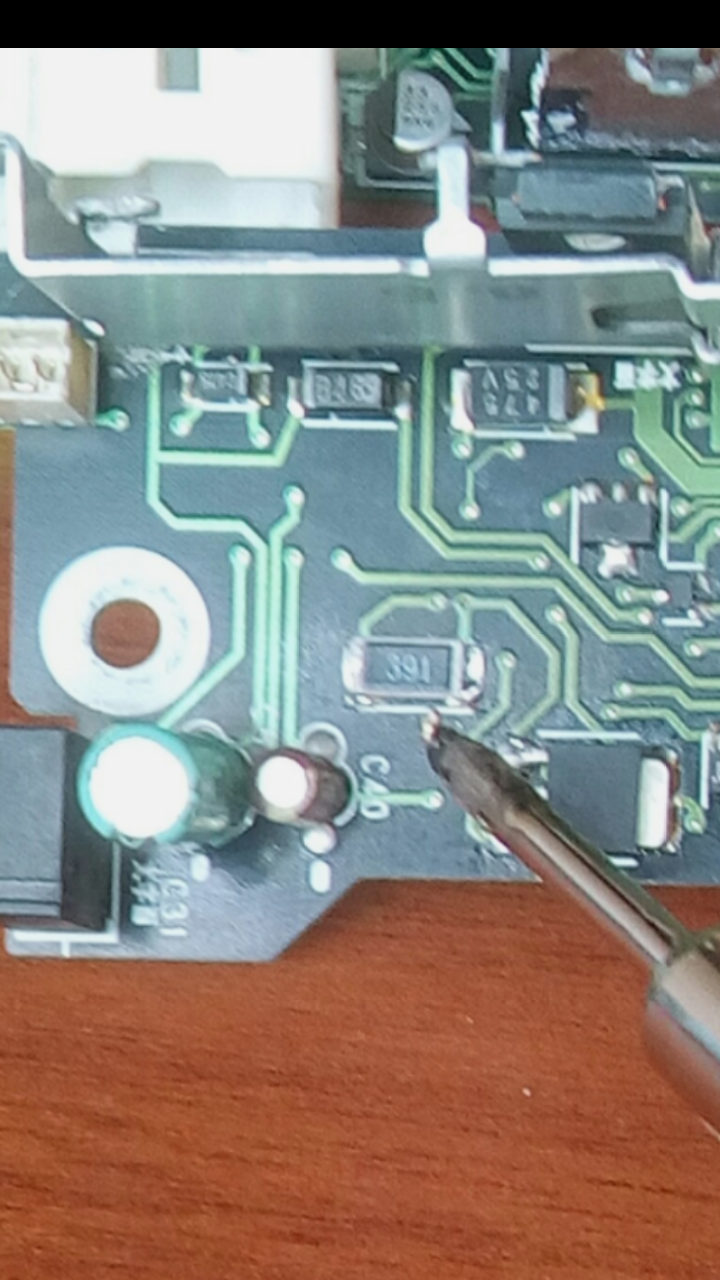

СаняН писал(а):
Начинаю тоже борьбу с трескотнёй в водительском динамике и кратковременной потерей сознания мультивижена.
Если вывезу ход своей "каляски",непременно поделюсь своими сугубо субьективными соображениями с присутствующей здесь братвой лихой.
Добавлю,таккак не встречал тут следующий случай.
Заработало!Визуально было все норма,никаких следов горелых деталей .Но на одной детали было еле еле еле лёгонькое,чуть заметное глазу ,потемнение вокруг на плате от неккой штуковины. Причиной оказалась эта штучька на плате.Один край пайки держался ни начом.
Пропаял и потеха как новая!)
Буду рад, если кому инфа оказалась полезной.
Комментарий к файлу: Вот под этой штукой отсутствовал припой.На ней цифры"391"
