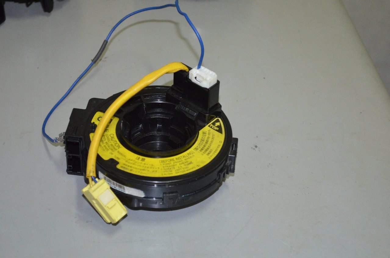

Сегодня ехал на работу, и вдруг внезапно загудел гудок (клаксон или как он там называется).
Обратил внимание что он реагирует на дерганье руля, на "кнопку" на руле не реагирует.
Вытащил предохранитель.
Подозрение на подрулевой шлейф.
1459271825323_default.jpg [ 163.53 КБ | Просмотров: 1416 ]
Подскажите ченить кто сталкивался с такой проблемой.

В простонародии называется "шлейф-лента".
Он разбирается.
Отжать защелки\фиксаторы и он разделяется на нижнюю и верхнюю части.
Внутри скручена пластиковая лента плоская, внутрь ленты вшиты несколько плоских проводников, по ним как по проводам передается любой сигнал.
Вероятнее всего, где-то подомкнуло внутри.
Попробуй разобрать и прозвонить, отремонтировать ее можно, взяв за донор шлейф подходящий по колличеству контактов с какой либо оргтехники (принтеры, копиры и т.д.) если есть магазин Чип и дип в городе, то у них шлейфа на отрез продаются
