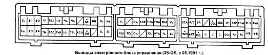

Добрый день, мужики! Camry sv-30. У меня свап с 4s-fe на 3s-ge 2 gen.
Висят три не подключенных провода:
- зелёный с белой полоской
- зелёный с чёрной полоской
- жёлтый с красной полоской
Помогите, плиз, с обозначением проводов

У меня книга сканированная, очень маркировка расплывается. Как расшифровал: желтый-красный на контакт EGW - индикатор перегрева катализатора, зеленый-черный на RSO - клапан холостого хода, зеленый-белый на RSC - клапан холостого хода. Но мог ошибиться в последнем, поэтому лучше прозвонить провода. Желтый-красный можно замкнуть на массу через лампочку должен загореть индикатор.
