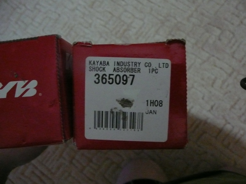

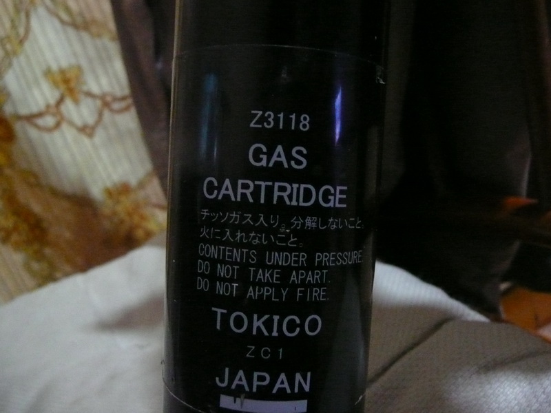

Вот номера картриджей которые я ставил.КУБ перед просто поставил и все а вот ТОКИКО там они короче(тело короче шток такой же длинный и толстый)надо подкладывать пяточки.
Газовый Токико.jpg [ 130.28 КБ | Просмотров: 5371 ]
номер картриджа.jpg [ 131.9 КБ | Просмотров: 5371 ]

Понятно значит назад надо z3154
