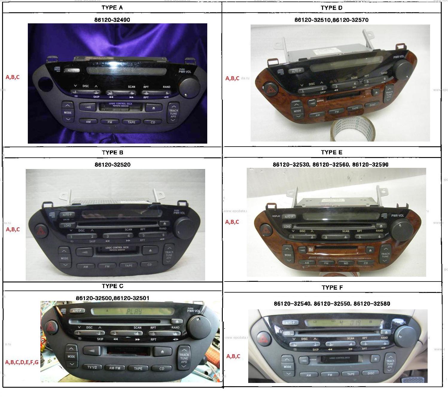

Привет. У тебя магнитола TYPE C. Да, без него мультик не работает. Существует несколько видов штатных магнитол. Тебе нужна именно TYPE C.
типы магнитол(фото).JPG [ 237.96 КБ | Просмотров: 3482 ]

Здравствуйте.Я на форуме новичок.Мне нужен магнитофон 86120-32500.То что на фото внизу правый,хотя я брал машину с переделанным магнитофоном.У меня стоит сонька,а этот блок в бардачке,но без морды.Через него идёт питание на управление мультивижн.Так проблемка в том что мультик не показывает,это тахометр,расход топлива.Обращался к электрикам и радио мастеру,без толку.Если можете то подскажите как быть.Говорят нужен магнитофон 86120-32500,адостать пока не могу.Зарание спасибо.
