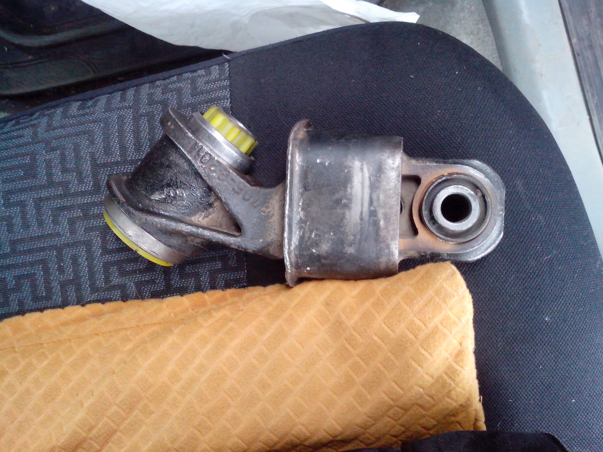

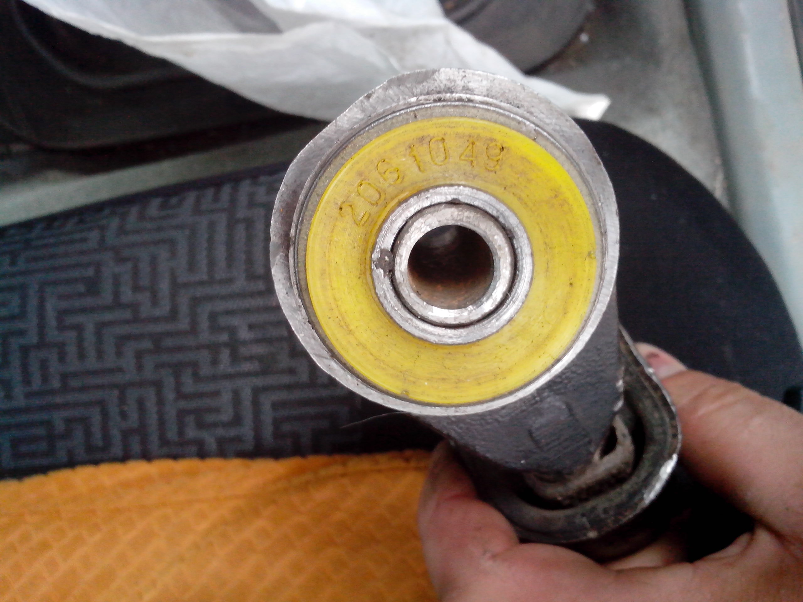

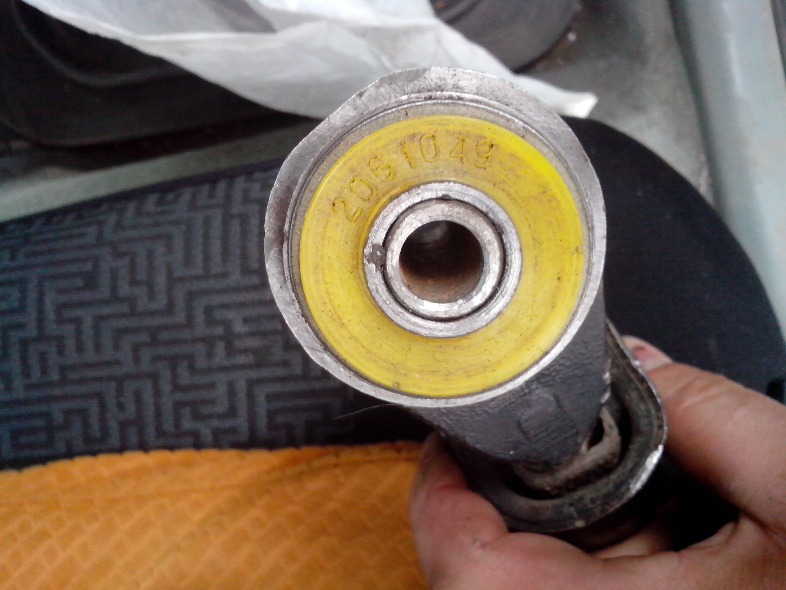

Собрал сия чудо. Полиуретан пришел по цене 650 за штуку. 1300 оба. Токарь 600 за один 1200 пара. Итого 2500 за оба готовых сайлента.
IMG_20180707_074633.jpg [ 813.8 КБ | Просмотров: 4367 ]
IMG_20180707_074638.jpg [ 489.55 КБ | Просмотров: 4367 ]
 Заголовок сообщения: Re: Фото отчёт Полиуретан в заднюю балку SV50
СообщениеДобавлено: 10 июл 2018, 08:12
Сообщения: 246
Откуда: г. Зима Иркутская.обл
Репутация: 421
вообще парни идея классная, не спорю! меня только смущает одно. У родного площадь точки соприкосновения с салоном большая и притягивается на мертво. Не развальцует ли из нутри посадочное место салона эта втулка полиуретана?
