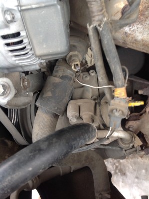

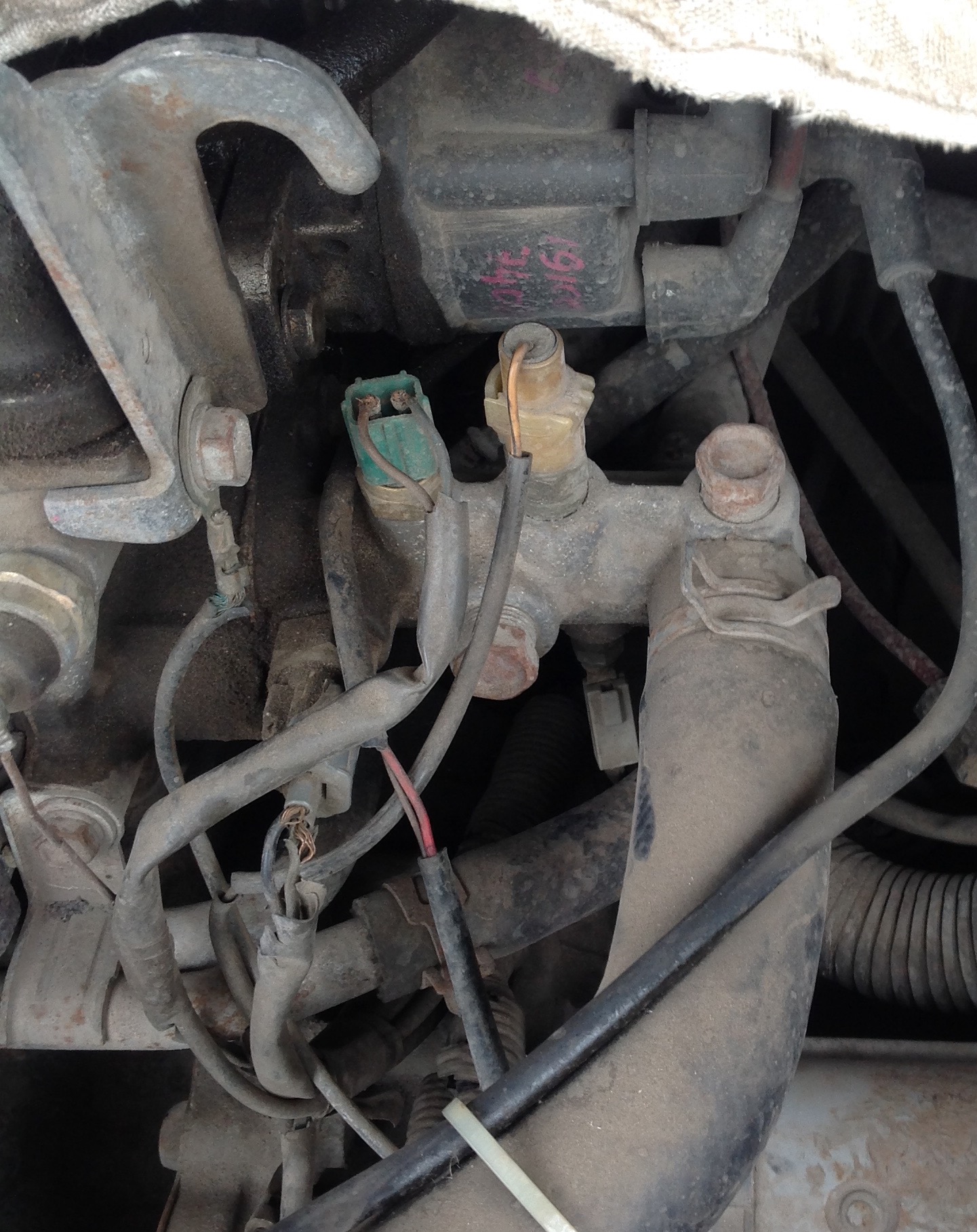

Народ вот пишут на форумах что на этих движках у 2-3 датчика температуры. У меня их там 4 и на термостате ещё один какой то. Тот что на панель нашёл - он снизу. Второй одноконтактный для чего тогда? Скидывал его с вентилятором ничего не менялось( это мысль была что на пропеллер) тот что с зеленой фишкой вроде живой - сопротивление показывает. А тот что под ним вообще омметр не видит))) да ещё жрет бензина моя старушка как два коня))

второй датчик на комп идет, если комп его не видит она и будет жрать как два коня, семь обогащенная!!! вот тот вроде зеленый, с двумя контактами на комп должен идти, но лучше по схемам посмотреть))
