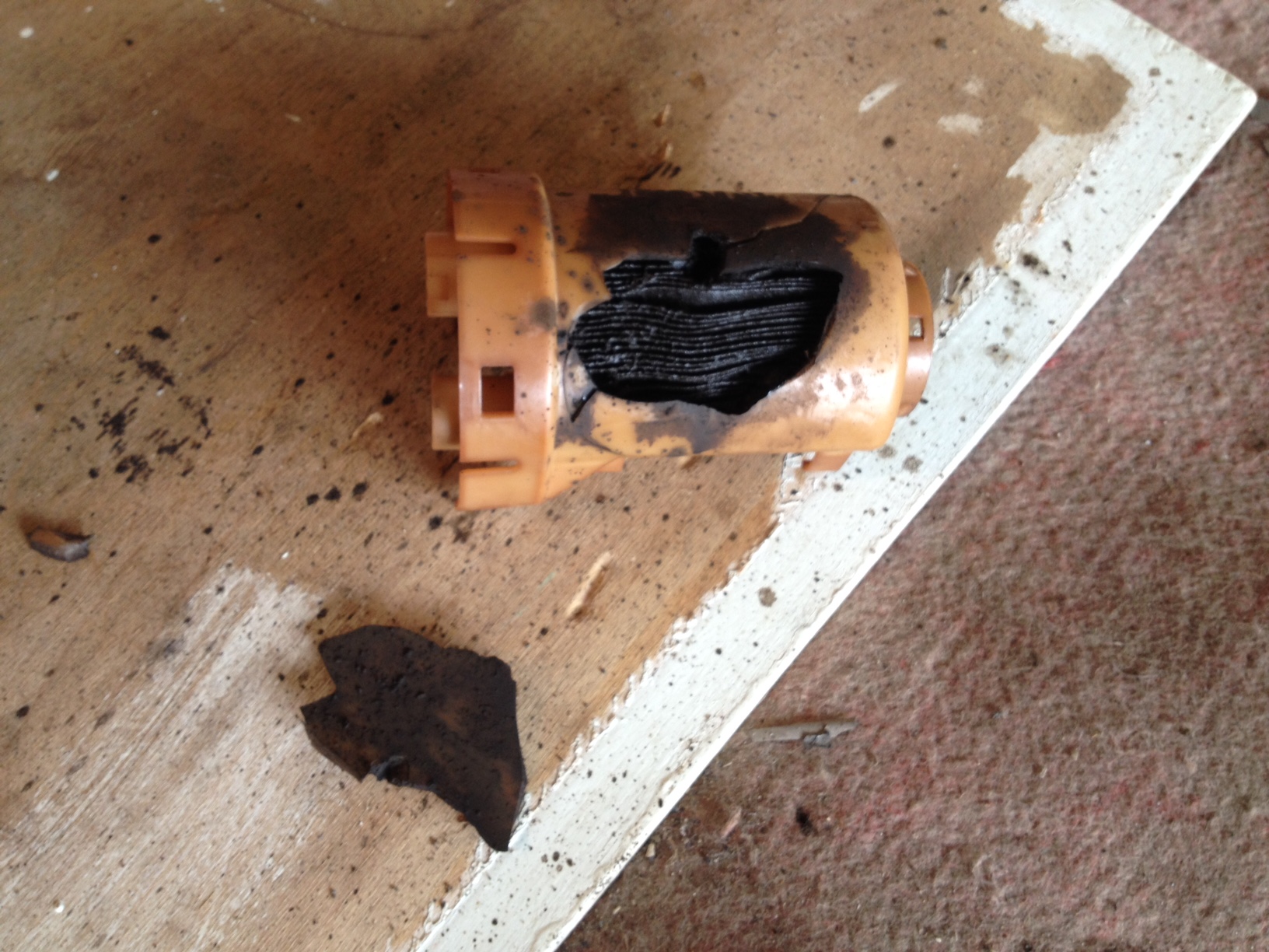

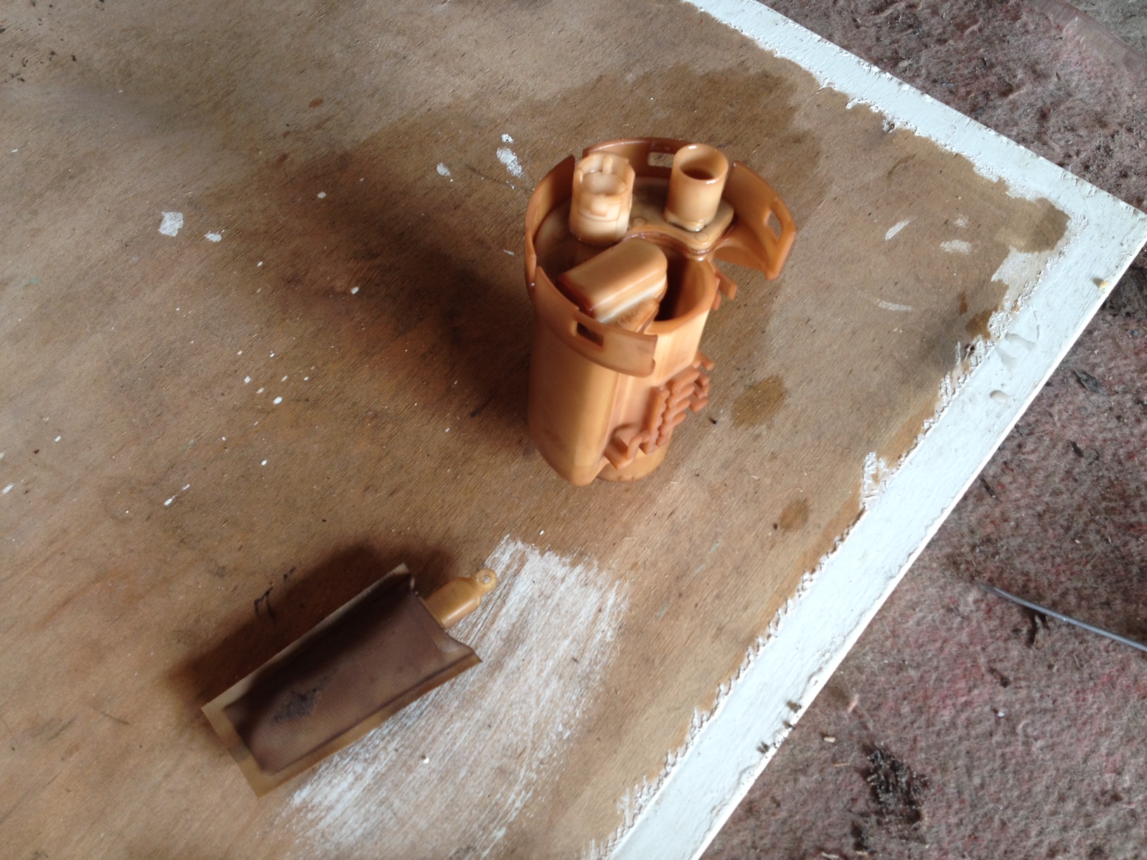

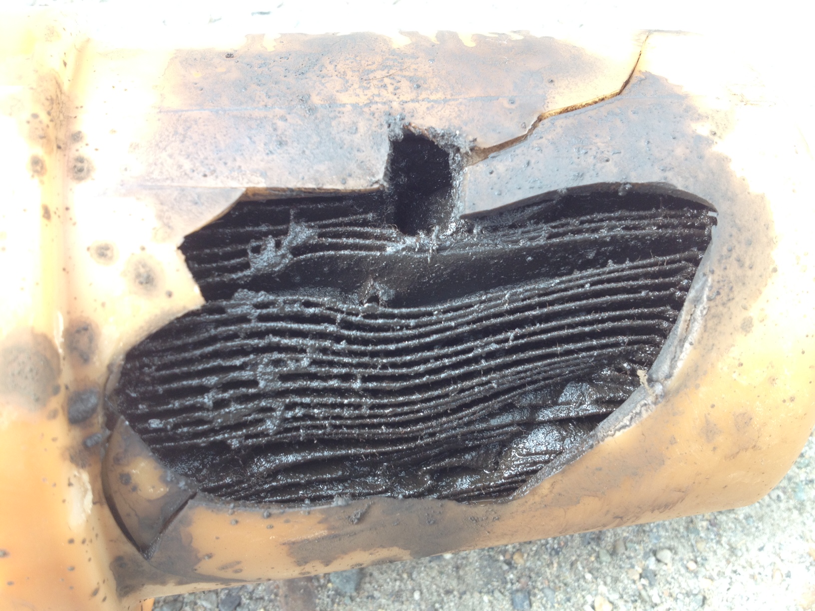

Хорошая тема. Ездил ровно 8 лет, особо не заморачиваясь заменой топливного фильтра. Едет и едет, да и ладно. Этим летом решил заменить всё-таки, понимая, что ну пора уже. Заказал на экзисте сеточку и фильтр - дубликат. О самом фильтре чуть ниже.
Вчера провел вскрытие. Снял задние сиденья. Отогнул ковролин. Никто до меня туда не лазил никогда. Ни в Японии, ни здесь (я единственный владелец в ПТС))). Всё в девственном состоянии. Достал, разобрал, поставил новый фильтр и сеточку. Ничего сложного. Как и что делать всё в этой теме расписано.
Ну а теперь внимание. Фото родного, ни разу не меняного фильтра за 16 лет эксплуатации.
Добавлено спустя 8 минут 44 секунды:
Как она вообще ехала?!!! Но это же Тойота! Она всё выдержит и всё прощает.
По субъективным ощущениям после замены прибавилась тяга, машина поехала легче.
Пробег на данном фильтре на российском бензине - 140 тыс.км. В Японии - неизвестно, на одометре было 20 тысяч. Но, похоже, скрутили.
Ну и о самом фильтре. Заказывал оригинальный фильтр. Но поставщик отказал в поставке. Подумал и решил взять японский дубликат LYNXauto. О чем не жалею. Встал, как родной. Один в один с оригиналом. Никаких мучений в установке. А цена в 3 раза дешевле оригинала. Я на разницу кучу других фильтров купил на свою машину и машину жены.
Для меня ответ на вопрос "Необходимо ли менять топливный фильтр?" очевиден.

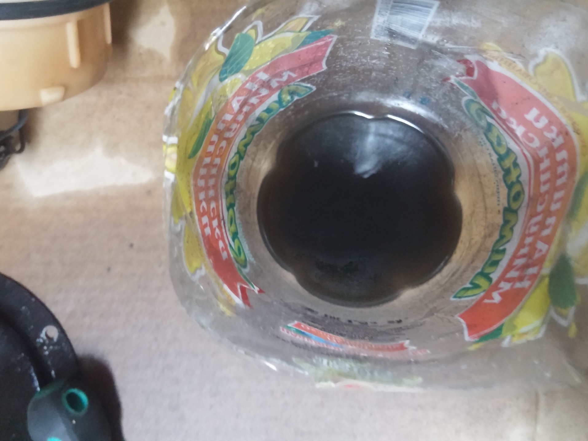

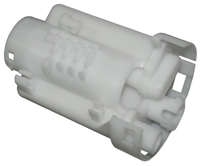

Вчера тоже заменил топливный фильтр.
Действительно, есть улучшения в работе после замены.
1. Обороты на прогретой машине перестали "прыгать" в положении N и P.
2. Лучше отзывается на педаль газа, не сильно, но разница ощутима заметно.
3. На скорости 60-70 перестала так сильно дергаться, когда едешь на ECONO.
4. Возможно или мне уже кажется, запах с выхлопной трубы стал не такой едкий.
Когда вытащил этот фильтр, с него вытекали остатки светло черного топлива.
Vista Ardeo SV50 '2001,3S-FSE Поставил себе марки ST-23300-28040 Подошел очень плотно. Брал в автотрейде, цена 345 руб.
Фильтр грубой очистки (cетка) не менял, в магазине не было.. а так бы заменил.
Бак находиться под задними сиденьями по середине, нужно снимать 2 сиденья.
Свой старый фильтр пока не стал ломать, что бы посмотреть как он загажен.
Рассчитываю, что расход топлива снизится как у многих кто отписался в данной теме.
Кто ни разу не менял, обязательно меняйте.
Всем добра. :beer:

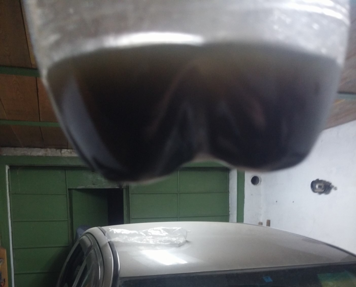

Как купил машину, не разу не лазил туда, а прошло уже больше 7 лет.
На выходных поменял топливный фильтр на ZZV50 2001, фильтр такой же что и на 3s-fse рестайл, ST-23300-28040.
Сразу заметил после замены фильтра.
При скорости ~50-60 км/ч. если убрать ногу с педали газа, она стала свободно идти накатом.
Ранее был такая проблемка, когда идешь накатом машину будто что-то за зад держит и она скидывает скорость.
Когда достал фильтр, слил с него оставшийся вот такой черный бензин.
Получается, в камеру сгорания попадал вот такой бензин, представляю какой фильтр внутри..
