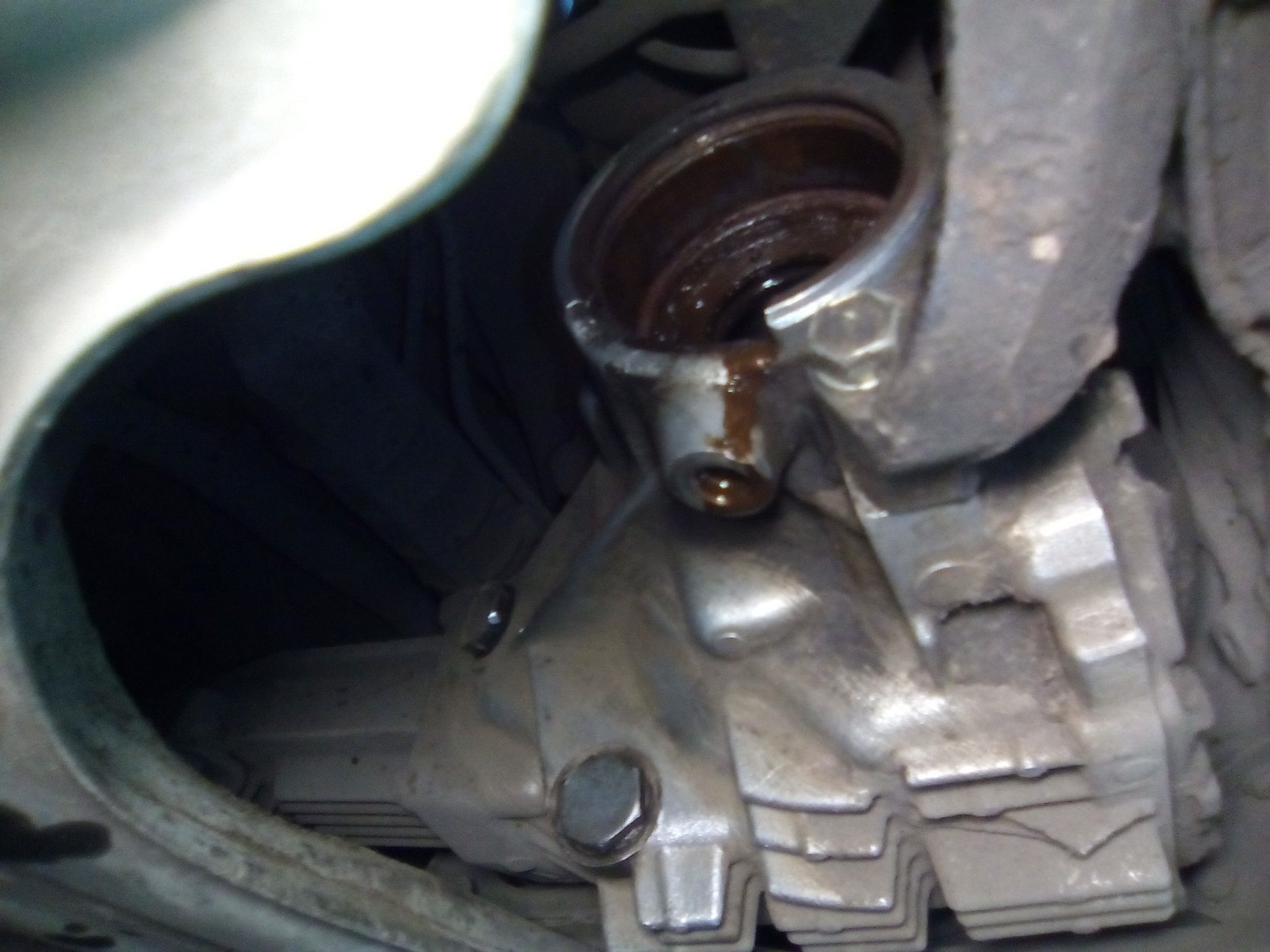

сам писал(а):
Ничего не потечёт три раза вытаскивал правый привод,уровни жидкостей в раздатке и в коробке находятся ниже отверстия под привод.
значит у вас уровни ниже положенного!
